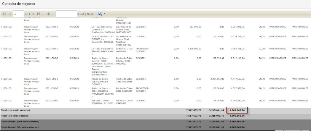

1. Comparar Saldo de Clientes vs. Deudores por Ventas Moneda Local.

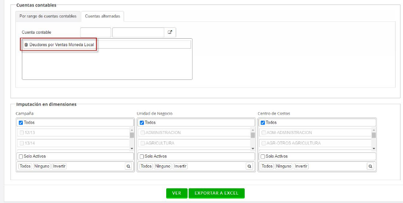

Generar el reporte Consulta de Mayores, para el periodo analizado de la cuenta "Deudores por Ventas Moneda Local"
  • Haga clic en Contabilidad> Reportes > Consulta de Mayores.
  • Tomar como referencia el "Total" (con saldo anterior)

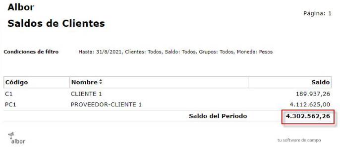

    Por otro lado, generar el reporte de Saldo de Clientes a la fecha de corte del periodo analizado, tildar la opción "Utiliza fecha contable".
  • Haga clic en Ventas> Reportes > Saldo de Clientes.
  • Si el cruce de estos reportes no coincide,  realizar los siguientes controles:

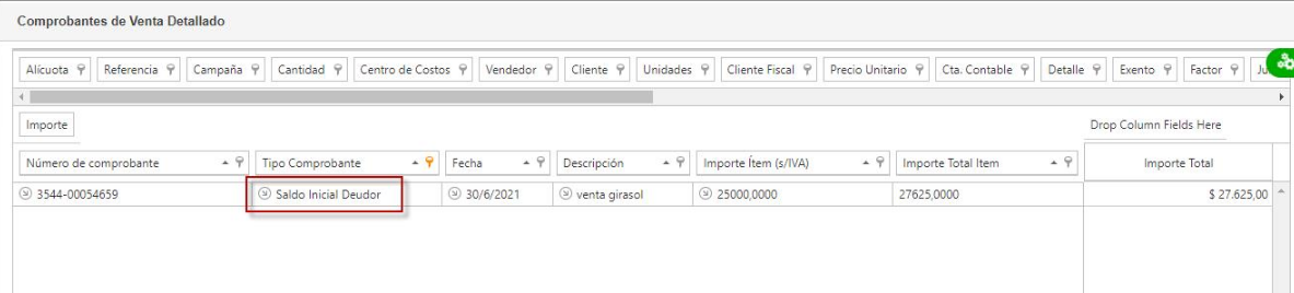

    1.a Controlar la suma de los comprobantes de Saldo Inicial con el Saldo de Clientes en el asiento de apertura. Para este control, utilizar el Cubo de Comprobantes de Ventas Detallado vs el Asiento de Apertura.
      En el cubo filtrar por el tipo de comprobante "Saldo Inicial Acreedor" y "Saldo Inicial Deudor".
    2. Haga clic en Ventas > Reportes > Cubo de Comprobante de Venta Detallado > Perfil "ALBOR VENTAS CONTROL CLIENTES".
    3. Ese valor debe coincidir con el valor del asiento de apertura en la cuenta Deudores Varios en Moneda Local.

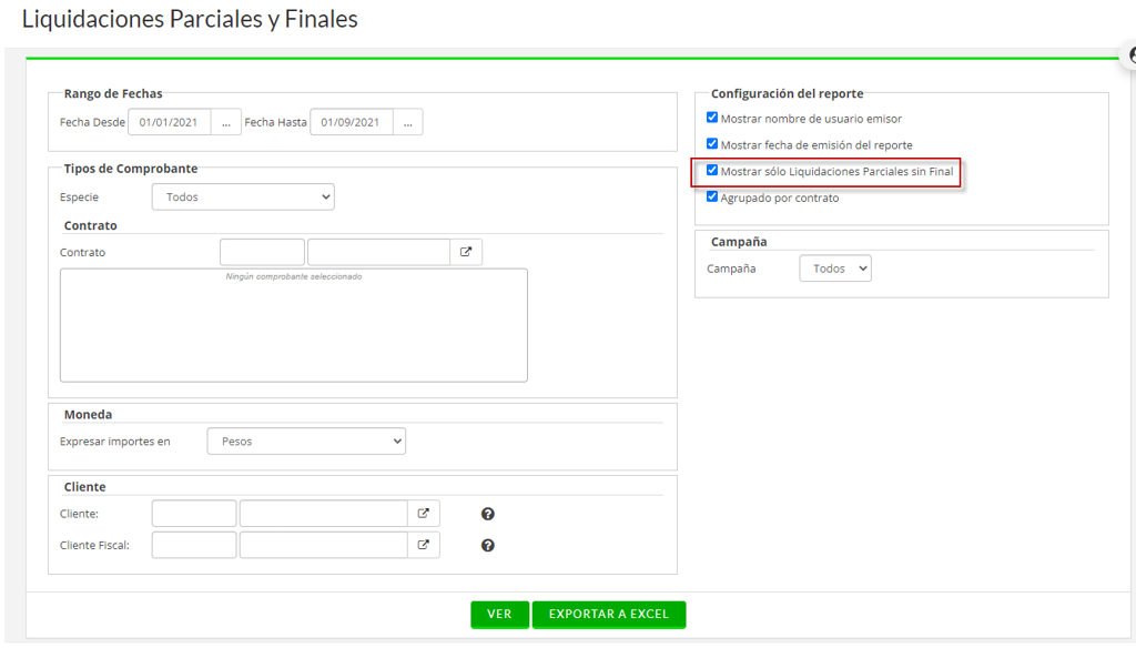

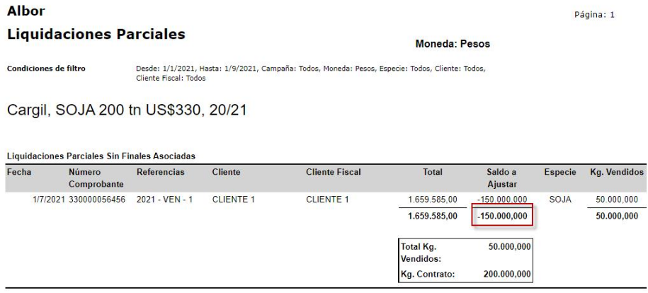

      Control de Saldos a Cobrar Liquidación Final
      Comparar Saldo de la cuenta contable "Saldos a cobrar Liq. Final" con el reporte "Liquidaciones Parciales y Finales".
      Desde el menú Contabilidad, generar una consulta de mayor de la cuenta mencionada.
      Luego desde el menú Ventas, generar una consulta al reporte "Liquidaciones Parciales y Finales" (tildando, solo mostrar liquidaciones parciales sin final).
    10. Para acceder haga clic en el icono del Menú    en el margen superior izquierdo.
    11. Haga clic en Ventas > Reporte Contratos > Liquidaciones Parciales y Finales.

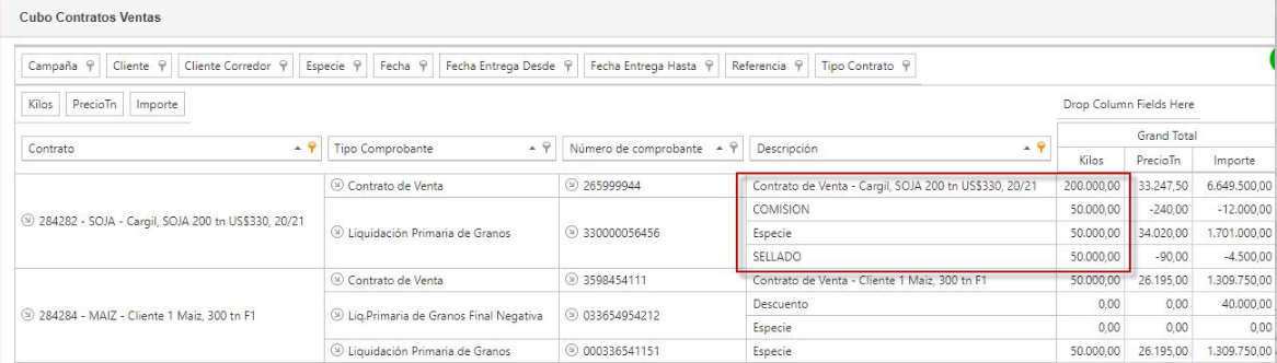

    12. Control de la composición de la cuenta "AGR-Ventas" y gastos comerciales
      Consultar un Cubo de Contratos de Ventas desde el módulo de ventas para verificar:
      - Liquidaciones con kgs correctos (no debe haber kgs en cero, salvo liquidaciones finales asociadas a parciales).
      - Liquidaciones  asociadas a contratos (en todos los casos).
      - Gastos comerciales asociados a contratos (kgs, precios).
    13. Para acceder haga clic en el icono del Menú    en el margen superior izquierdo.
    14. Haga clic en Ventas > Reporte Contratos > Cubo de Contratos de Ventas > Perfil "ALBOR CONTROL CONTRATOS".
