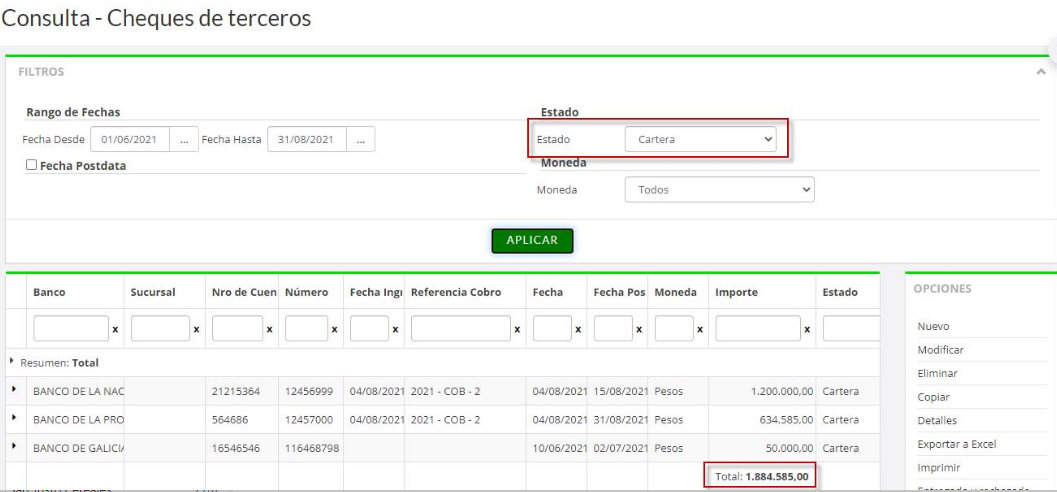

1.   Cheques de Terceros
Comparar el saldo de la cuenta contable "Cheques de terceros valores al cobro" con el reporte "Cheques de terceros en cartera".
  • Haga clic en Contabilidad> Reportes > Consulta de Mayores.
  • Haga clic en Tesorería > Generales > Cheques de Terceros.

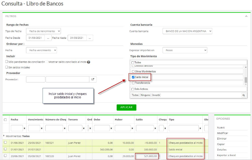

  •      2.       Libro Bancos
         a.       Comparar el saldo de las cuentas contables "Bancos" con el libro bancos.
         a.1  Controlar que el asiento de apertura coincida con saldo inicial menos cheques posdatados.
    Tener en cuenta filtrar en tipo de movimiento: saldo de inicio y cheques posdatados.
  • Haga clic en Tesorería > Generales > Libro de Bancos

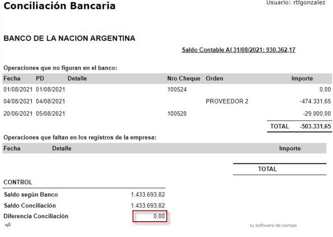

  • a.2  Cerrar conciliación bancaria
    Dicho cierre de conciliación bancaria debe dar cero.

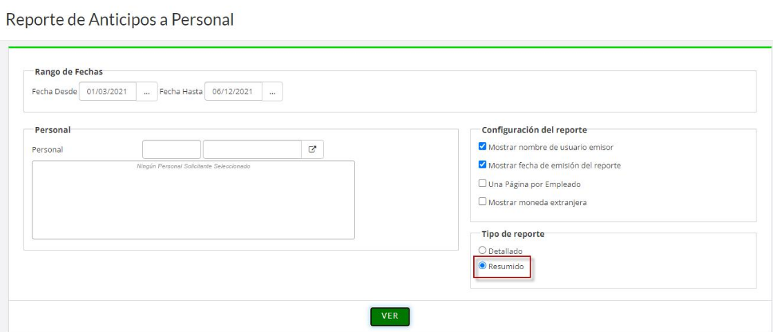

    4.     Anticipos al personal
    a. Comparar el reporte de tesorería "Reporte de anticipos al personal" con el mayor contable de la cuenta Anticipos Sueldos.
  • Haga clic en Tesorería > Reportes > Reporte de Anticipos a Personal.
