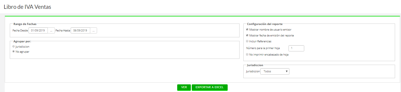

  • Haga clic en Ventas > Reportes > Libro IVA Ventas.
  • El objetivo de este instructivo no es que el usuario se configure el Libro de IVA, sino que entienda que todo responde a configuración y ante cualquier anomalía debe consultar al implementador.
    La empresa estándar está pre-configurada pero hay que tener en cuenta que si aparecen casos puntuales o se crean nuevos tipos de comprobantes requieren configuración para que se exponga correctamente.

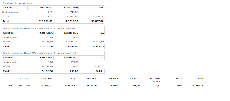

    El libro de IVA Ventas expone todos los Tipos de comprobantes de Ventas, tanto los que generan débito como los que generan menos débito (Notas de crédito, deducciones de liquidaciones) en este caso se muestran en negativo en el libro.

    Total: Suma todas las columnas de importe mencionadas.
    En caso que un comprobante se exponga en más de una línea como control la suma de los totales debería coincidir con el total del comprobante.
    Debajo se agrupan los totales por alícuotas y los importes no alcanzados por el impuesto.
    Luego agrupa los positivos y negativos.
