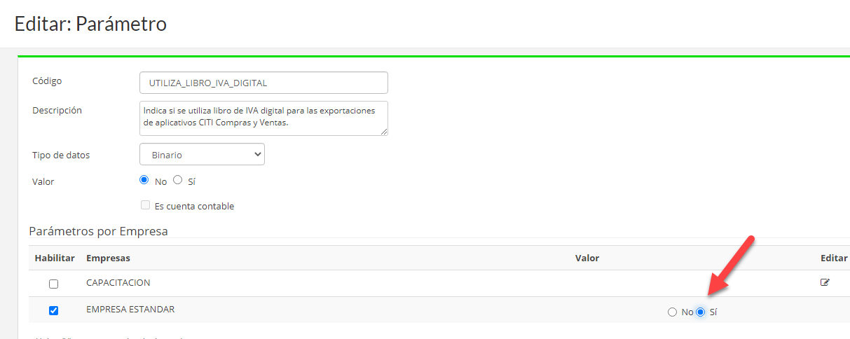

Para ello existe un parámetro que se deberá definir por empresa para habilitar la exportación del archivo.

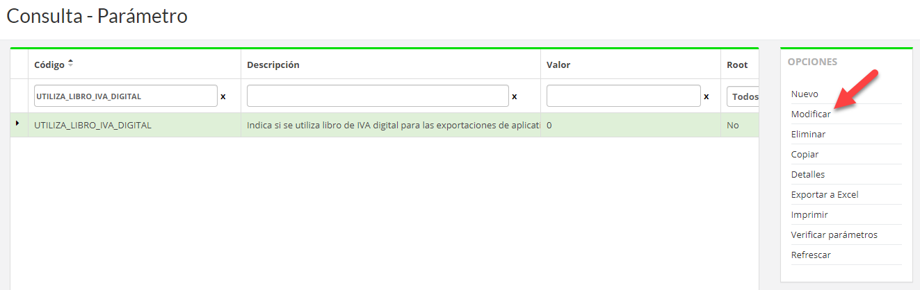

Dese el icono del Menú   accedemos a la opción  "Sistema > Parametros del Sistema"  y buscamos el código UTILIZA_LIBRO_IVA_DIGITAL
Una vez que se edite este parámetro en SI para cada empresa que comience a utilizar el IVA DIGITAL, ya se podrá exportar el archivo desde el mismo lugar desde donde se exporta el CITI compras y CITI Ventas. Se reemplaza uno por otro.
