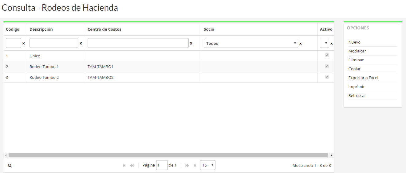

  • Haga clic en Ganadería > Padrones > Rodeos de Hacienda.
  • Por cada Tambo se debe crear un Rodeo de Hacienda dentro de los padrones de Ganadería, la relación es lineal (1 Tambo – 1 Rodeo de Hacienda). No se debe compartir un mismo rodeo entre Ganadería Gral. y Tambo. Esta asociación si bien puede ser redundante hace que se puede obtener un MB de Tambo por cada uno de ellos, gestionando los datos de producción de carne a través del rodeo y los de producción de leche a través del tambo.
    Aparecerá una grilla con todos los rodeos ya cargados.
    También se puede copiar un rodeo con la opción copiar, aunque en este padrón no tiene sentido porque es muy simple.

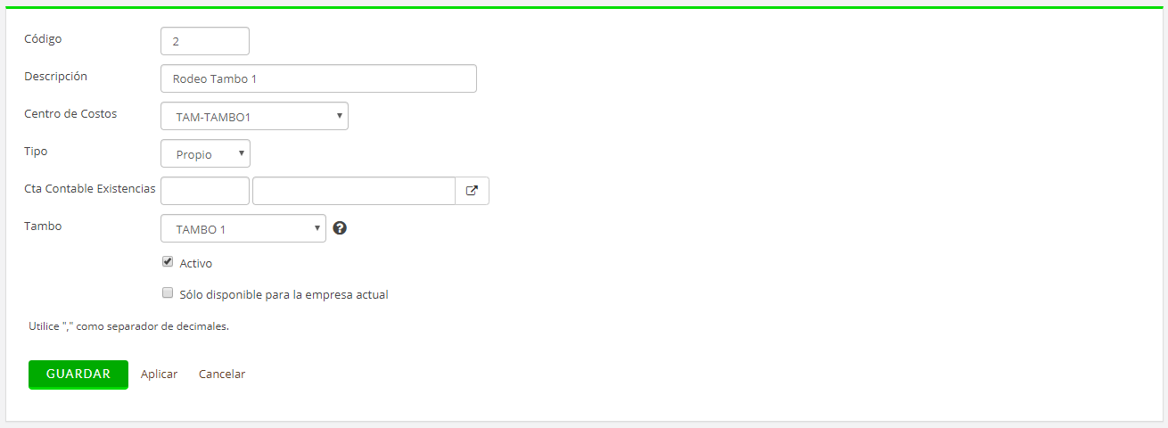

    Código: Es un código que propone el sistema automáticamente para identificar al rodeo creado.
    Descripción: se deberá ingresar el nombre del Rodeo.
    Centro de Costos: se debe indicar el centro de costos asociado al tambo.
    Tipo: Permite identificar si es un rodeo propio o de tercero.
    Cta Contable Existencias: por el momento esta cuenta no se utiliza.
    Tambo: se indica el tambo con el que se relaciona el rodeo de hacienda, recordemos que por cada tambo creado debemos asociar un rodeo de hacienda.
    Activo: por defecto este dato viene tildado, permite inactivar los rodeos cuando tienen historia (no se pueden eliminar) y no se quieren usar más.
    Sólo disponible en la empresa actual: cuando en la misma URL hay más de una empresa se puede configurar para que cada una utilice sus propios rodeos, no recomendable configurar este dato sin consensuarlo con el implementador.
