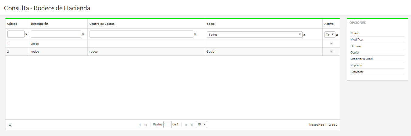

    Aparecerá una grilla con todos los rodeos ya cargados.
    También se puede copiar un rodeo con la opción copiar, aunque en este padrón no tiene sentido porque es muy simple.

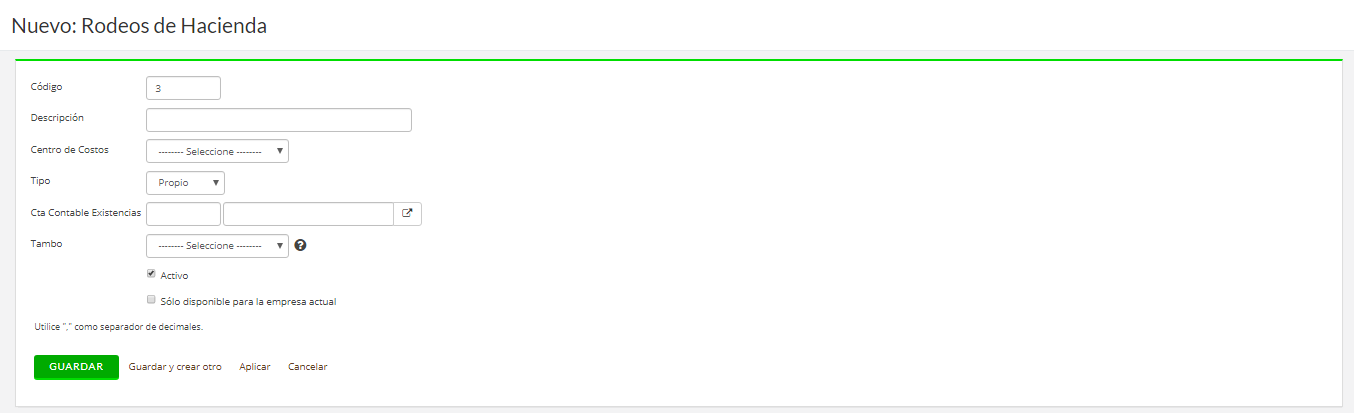

    Código: Es un código que propone el sistema automáticamente para identificar al rodeo creado.
    Descripción: se deberá ingresar el nombre del Rodeo.
    Centro de Costos: permite setear el Centro de costos que será utilizado en asientos automáticos relacionados con Ganadería (movimientos de hacienda u órdenes de trabajo), en caso de la empresa estándar no aplica ya que se utiliza el centro de costos del campo.
    Tipo: Permite identificar si es un rodeo propio o de tercero.
    Cta Contable Existencias: por el momento esta cuenta no se utiliza.
    Activo: por defecto este dato viene tildado, permite inactivar los rodeos cuando tienen historia (no se pueden eliminar) y no se quieren usar más.
    Sólo disponible en la empresa actual: cuando en la misma URL hay más de una empresa se puede configurar para que cada una utilice sus propios rodeos, no recomendable configurar este dato sin consensuarlo con el implementador.
