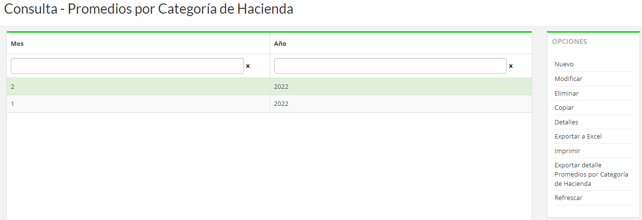

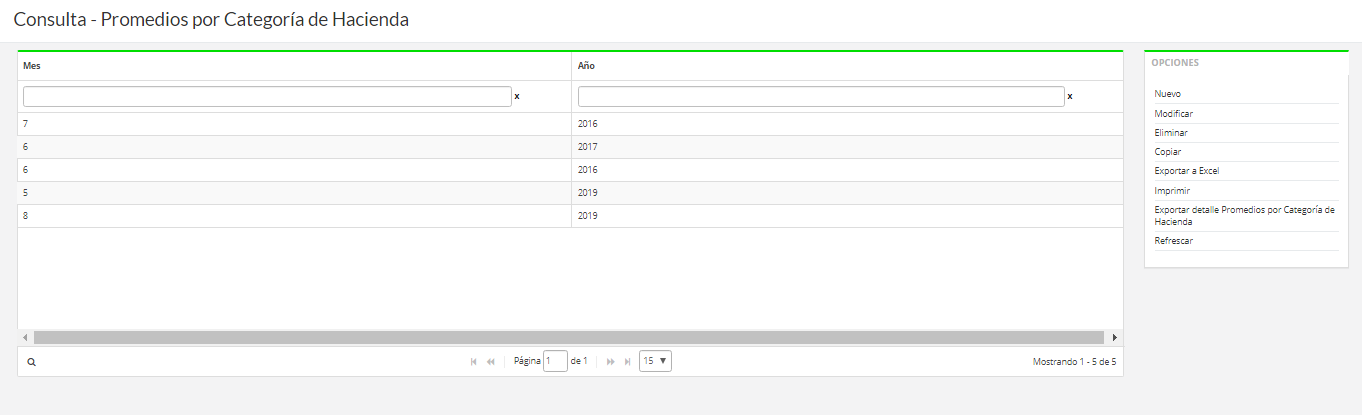

    Aparecerá una grilla con las tablas mensuales
    También se puede copiar la tabla con la opción copiar.
    Aquí se podrán registrar los datos por Mes y Año y por categoría.

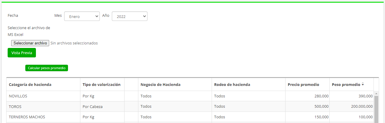

    Opcionalmente pueden aplicar a todos los rodeos, campos , negocios o a alguno en particular.
    Para editarlo basta con posicionarse en el registro de la grilla a modificar y se habilitaran los campos editables.
    También es posible importar un archivo Excel con los datos precargados o calcular pesos promedio (esto lo hace en base al registro de pesadas, promedio de las pesadas en el mes/año).

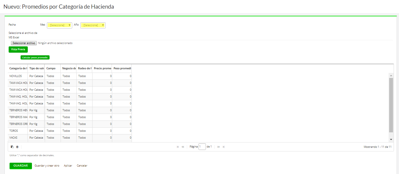

    El primer mes se deben completar manualmente los pesos y precios por categoría, luego ya podemos exportar la planilla a Excel para modificarla e importarla al mes siguiente con los valores actualizados.

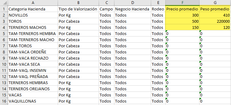

    Nos posicionamos en el registro correspondiente y desde la opción "Exportar detalle Promedios por  Categorías de Hacienda" generamos la plantilla
    Editamos la plantilla en Excel actualizando los valores que cambiaron

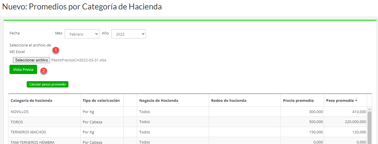

    Luego agregamos un nuevo registro indicando el mes y año correspondiente, y desde la opción "Seleccionar Archivo" indicamos el archivo de Excel con los nuevos valores. Presionamos en "Vista Previa" para que cargue los datos y guardamos.
