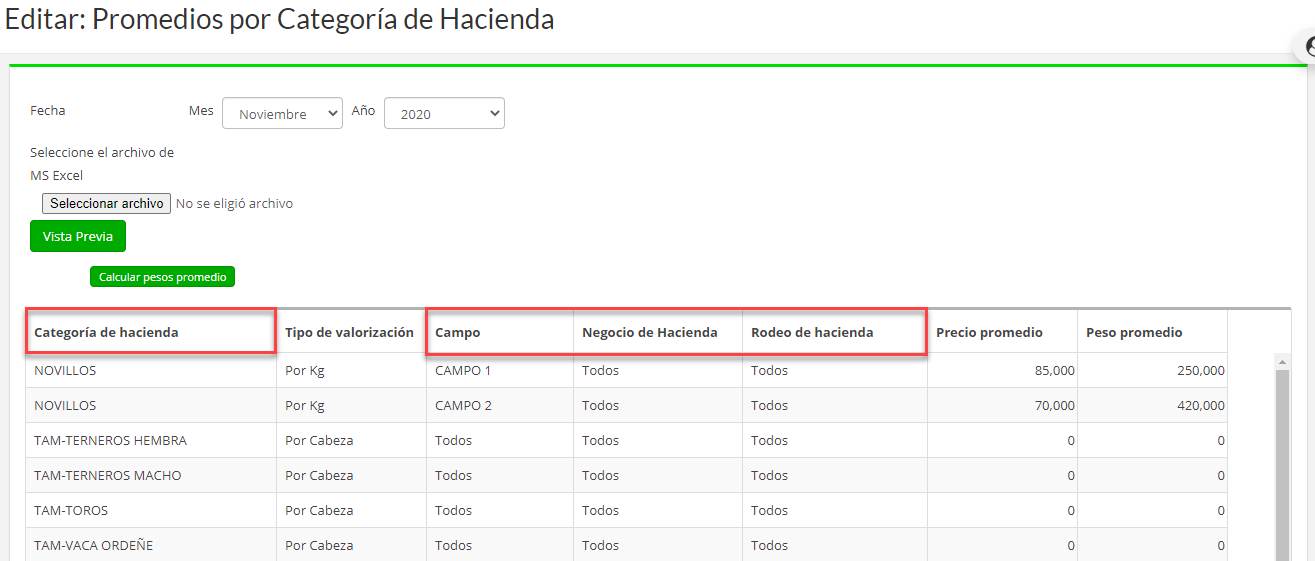

Cabe destacar que se aconseja completar la tabla de kilos y precios a comienzo de cada mes para que en movimientos internos los sugiera automáticamente (para ellos por defecto el parámetro PROPONE_PESO_KG_MOV_HAC está seteado en Si).

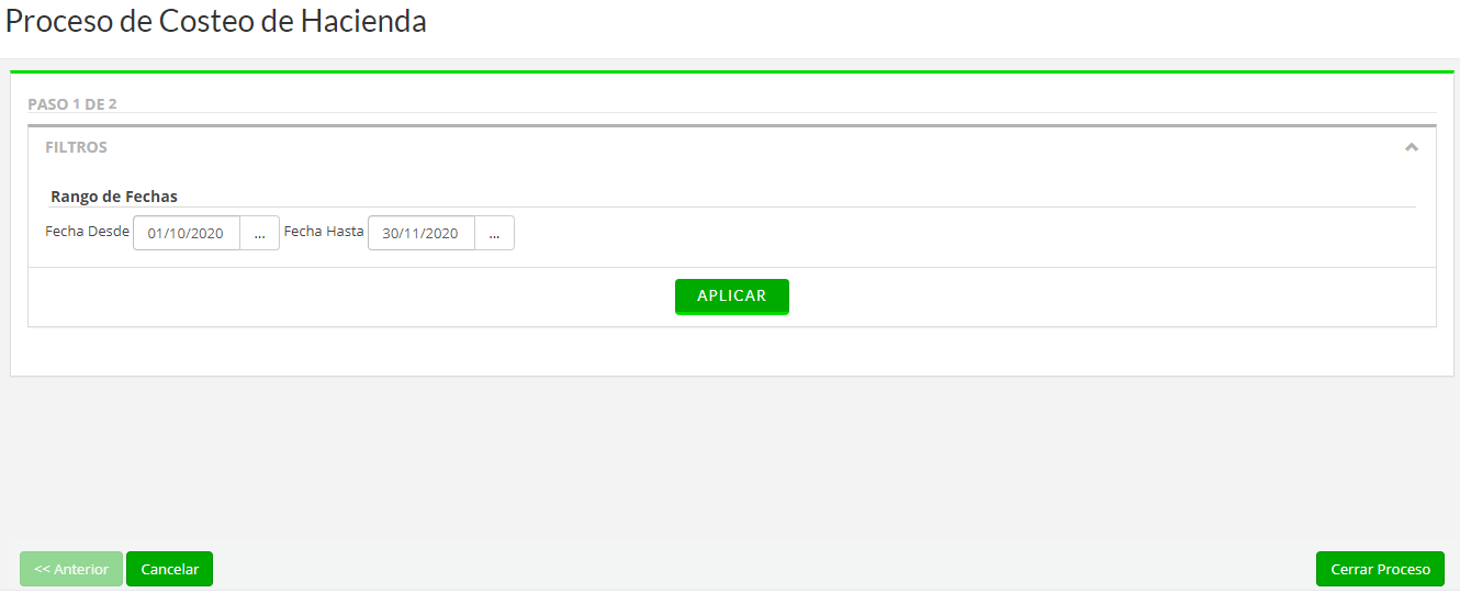

Para ejecutar el proceso hay que desplegar el menú de ganadería y elegir la opción Proceso de costeo de hacienda.
  • Haga clic en Ganadería > Proceso de Costeo de Hacienda.
  • Se visualizará la siguiente grilla mostrando los cierres existentes (en caso que haya)

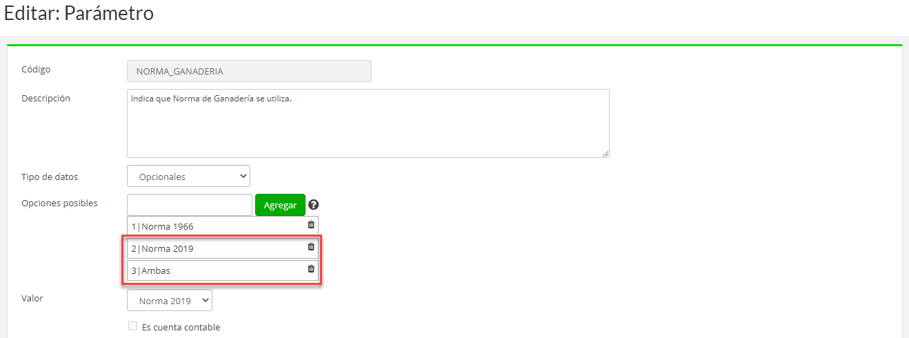

    Sólo se podrá ejecutar el mismo si el parámetro tiene seteada algunas de las opciones marcadas
    Desde la opción Nuevo se ejecuta el proceso para el rango de fechas indicado

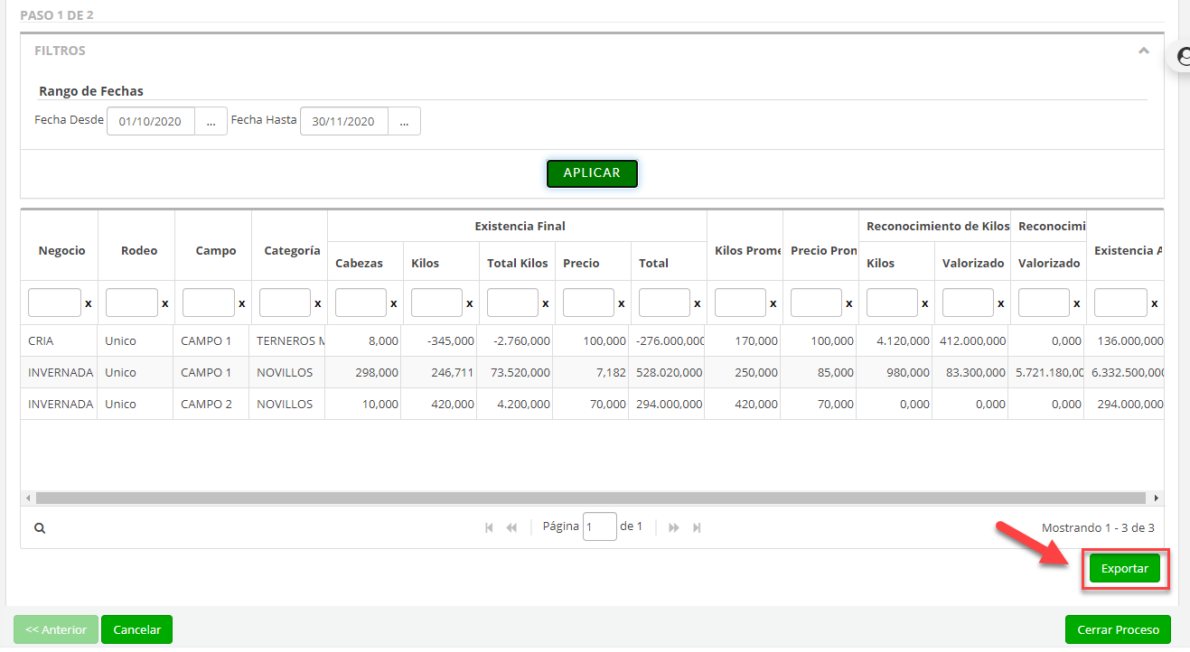

    Al Aplicar valida que estén completos los datos necesarios de la tabla de kilos y precios y procede a Armar el papel de trabajo y lo que incluya el proceso.
    El papel de trabajo y los asientos tendrán la siguiente Apertura: Negocio, Rodeo, Categoría, Campo.
    El Cálculo de Ajuste de Kilos y resultado por tenencia se hará sólo por los rodeos propios.

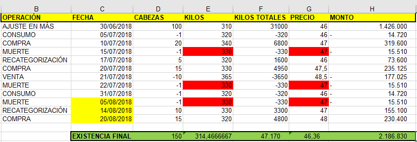

    Todos los pasos que voy a detallar tienen el sustento en el archivo COSTEO DE HACIENDA.XLSX la Hoja  ACREA CR (2)  que permite entender con fórmulas la lógica del proceso. Luego desde el sistema veremos los datos de otra manera pero llegaremos a lo mismo.
    1-Papel de trabajo: El mismo consiste en una planilla Excel con todos los movimientos de hacienda del período agrupados por las dimensiones Negocio, Rodeo, Categoría, Campo que determinan precio y kilos (tabla), esto permite controlar y entender los ajustes y asientos que va a realizar el proceso.
    El papel de trabajo tiene las siguientes columnas:
    1. Negocio
    2. Rodeo
    3. Categoría
    4. Campo
    5. Operación (Tipo de comprobante)
    6. Fecha
    7. Cabezas
    8. Kilos/Cab
    9. Kilos totales
    10. Precio
    11. Total
    En la siguiente se muestra cómo obtener el papel de trabajo y luego un ejemplo del mismo (en este caso corresponde a una categoría en particular, rodeo y negocio para simplificar el ejemplo).

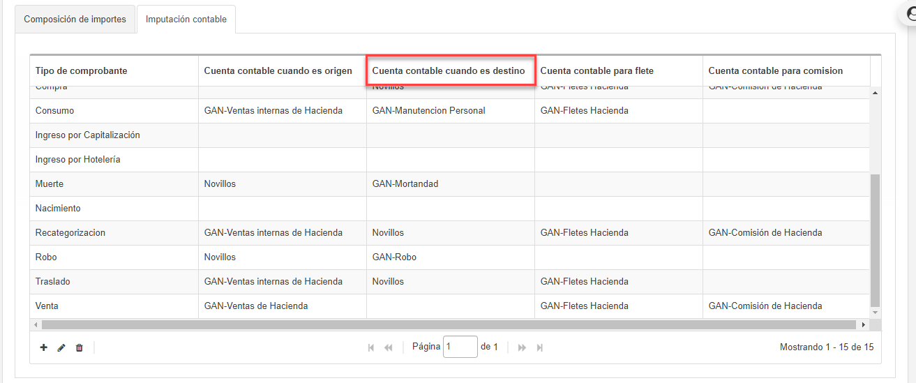

    Criterios para los Asientos que genera:
    La Cuenta de Existencia se obtiene de la categoría en cuestión. La misma se debitará o acreditará dependiendo del tipo de movimiento.
    La contrapartida en movimientos de baja simples (muerte, robo) debe tomarlo de la categoría (destino) como lo hace hoy para generar los asientos.
    El resto de las cuentas como costo de venta, costo de venta interna, Resultado por tenencia, reconocimiento de kilos, previsiones se obtendrán de los parámetros.

    Con toda esta información llegamos a obtener una Existencia Final en cabezas (col D) y Kilos totales (Col F).
    Luego calculamos:
    1. Kilos (Peso por animal Col E) =  (Kilos totales /cabezas)
    2. Precio promedio (Precio Col G) = (Monto/kilos totales)

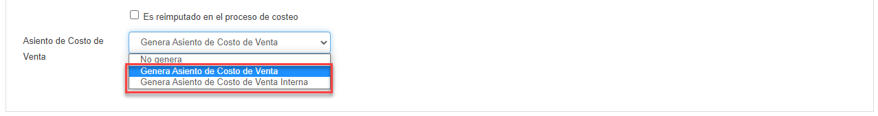

    Para ello considera los tipos de movimientos que tienen el atributo “genera costo de venta” y “genera costo de venta interna”

    5-Ajuste por reconocimiento de kilos (valor tabla al cierre contra lo que tiene la contabilidad-Datos calculados en el Punto 3)
    1. Se obtiene el peso promedio (Kilos) de la tabla al cierre para las dimensiones en cuestión
    2. Se recalculan los kilos totales (Cabezas * peso promedio al cierre)
    3. Se obtiene la Diferencia de kilos valorizada (Nuevos Kilos totales – Kilos totales obtenidos en el punto 3) * Precio promedio (obtenido en el punto 3)
    En la imagen se marcan los valores, se obtiene un ajuste de kilos de $ 108.020
