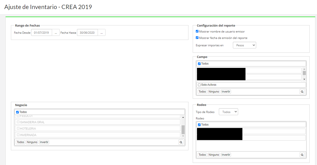

  • Haga clic en Ganadería > Reportes > Ajuste de Inventario - CREA 2019

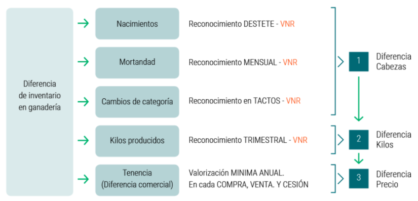

  • El siguiente gráfico resume el criterio que utiliza CREA para calcular la diferencia de Inventario.  En nuestro caso la diferencia en cabezas es actualizada automáticamente al registrar los movimientos de hacienda. Lo que hace el sistema es Ajustar los Kilos y Precios de cada categoría.

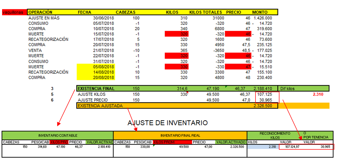

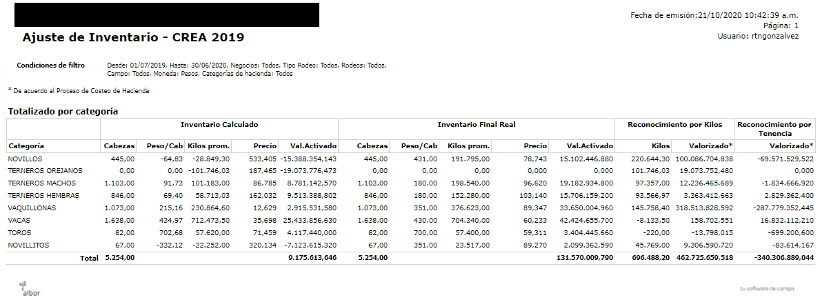

    Por cada categoría (dependiendo las dimensiones filtradas de Rodeo, Negocio, campo) muestra el inventario Calculado al cierre (Considerando la Existencia inicial + los movimientos del período)
    Luego Calcula el Inventario final Real considerando los kilos y precios de la Tabla a la fecha hasta con que se emite el reporte.
    Por último Calcula el reconocimiento de Kilos y Reconocimiento por Tenencia
    Volviendo al archivo de ejemplo mencionado en el proceso de costeo
    El inventario calculado corresponde a la existencia final y el Inventario final real a la existencia ajustada.
