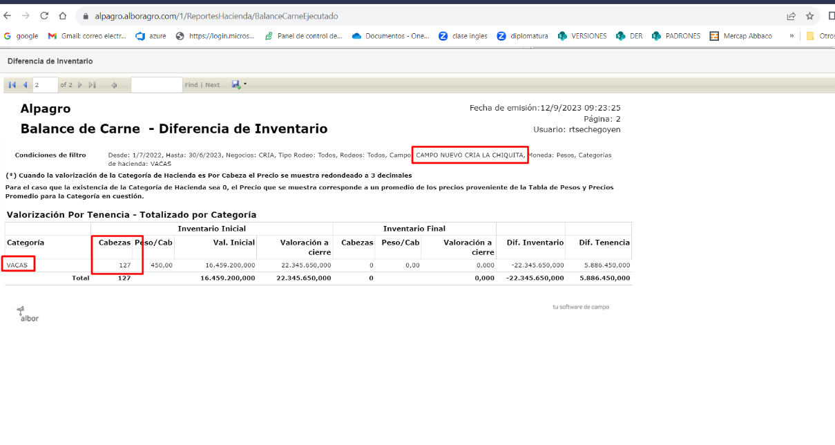

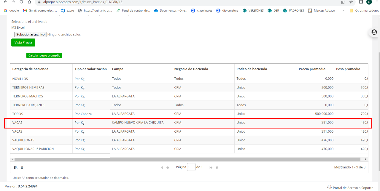

El inconveniente se encuentra que al inicio en el campo "campo nuevo cria la chiquita" tenian 127 cabezas de vacas. Como al cierre de gestion no cuentan con estas cabezas no valorizaron las mismas en la tabla de peso y precio promedio, lo que genera que considere el sistema que tienen precio cero al cierre, generando un numero incorrecto en la valuacion
A modo de prueba, se genero una linea con los mismos valores que para el campo "la alpargata" en la tabla de peso y precio Junio-2023 pero para el campo mencionado (luego la misma fue eliminada para que el cliente la cargue con los datos que considere)

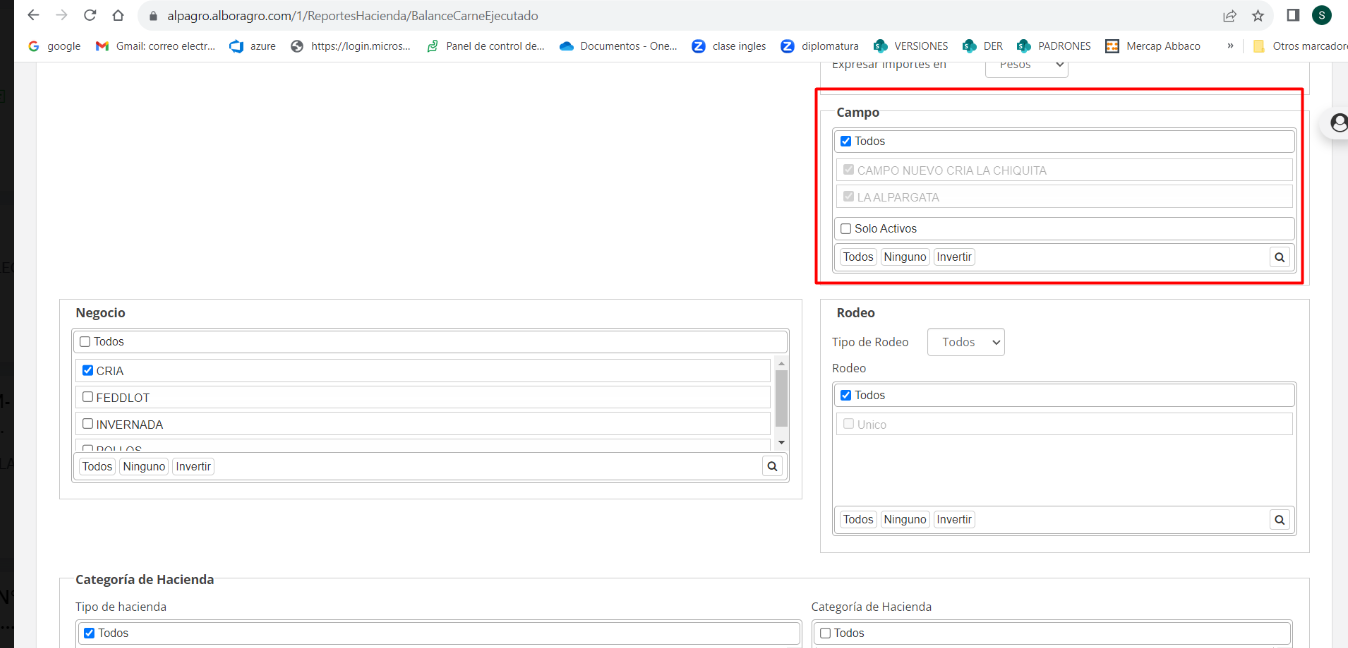

Y podemos ver que si miramos el reporte de diferencia de inventario por todos los campos, llegamos al valor deseado en "valoracion al cierre" del inventario inicial.
