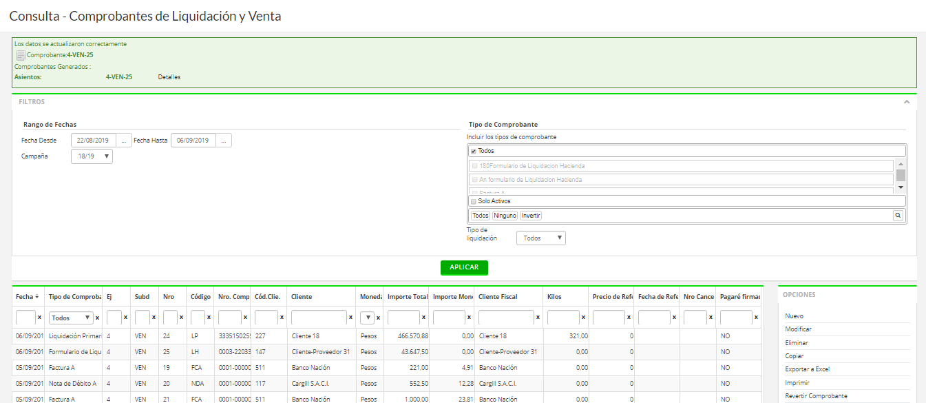

  • Haga clic en Ventas > Comprobantes de Venta.
    Luego desde las opciones de la derecha se podrá Exportar a Excel o Imprimir los registros de la grilla, Imprimir el Reporte Detallado, Importar desde Archivo, Obtener CAE (esta opción requiere tener habilitada esta funcionalidad y previa parametrización), Regenerar Asiento, Firmado/no Firmado, Refrescar.
    Campaña: (permite seleccionar una sola campaña para ver los comprobantes correspondientes a la misma)
    Tipo de Comprobante: (múltiple) permite elegir uno o varios tipos de comprobantes para incluir en la consulta.

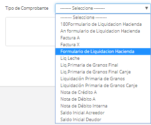

    Respecto de la carga de liquidaciones de hacienda que nos emite el cliente tenemos un tipo de comprobante predefinido en la empresa estándar que es el siguiente:
    En caso de ser necesario algún tipo de comprobante especial o re configurar algo se le podrá pedir al consultor que se agregue uno nuevo o tratar de resolver el caso con uno existente.

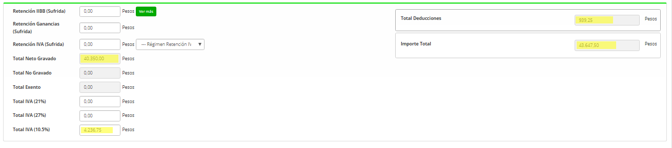

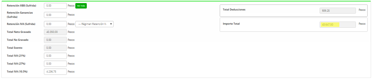

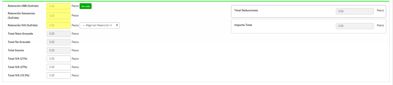

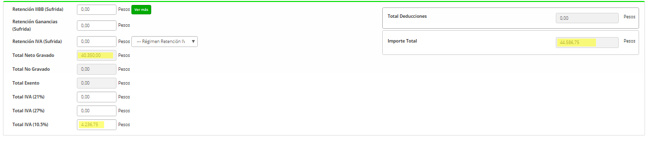

    La siguiente captura corresponde a los importes de cabecera de la liquidación, algunos se imputan manualmente y otros son producto o calculados de la carga de los ítems.
    Está parte se verá en todos los pasos de la carga, irán cambiando los valores de acuerdo a lo que se vaya imputando, pero siempre estará visible.
    Los datos de amarillo se imputan manualmente y los otros son calculados y provienen de la carga de ítems y deducciones.
    Las retenciones restan al importe total y los datos de Neto gravado, exento e IVA suman.

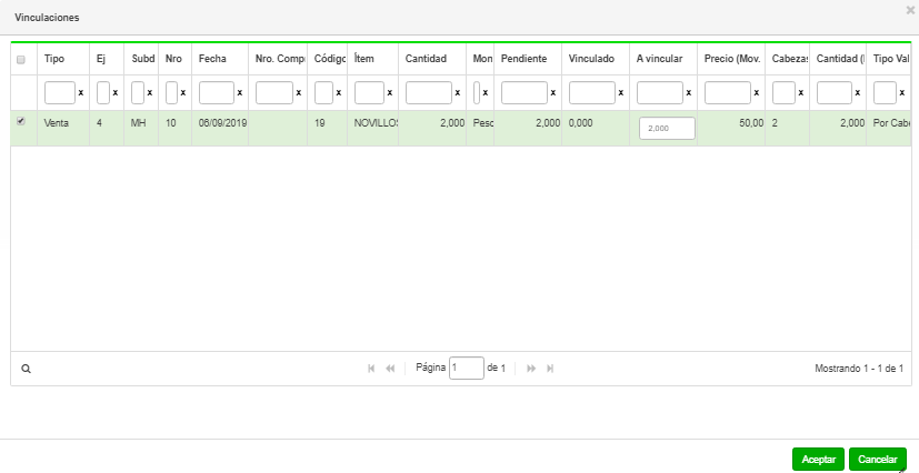

    Hay que hacer clic en el botón M.Hac. para ver los movimientos pendientes de liquidar y poder vincularlos.
    Los movimientos de hacienda candidatos a vincular son los que tenga el mismo cliente (comprador), campaña, moneda de origen que los imputados en la cabecera de la liquidación.
    Aparecerá la siguiente grilla con los comprobantes candidatos.
    De acuerdo al tipo de valorización pueden variar algunos datos.
    Cuando está configurado para que solo se pueda vincular por el total del comprobante (Empresa estándar) y el tipo de valorización es por kilos (vivo o de carne) se puede perfeccionar el precio y los kilos (los que correspondan de acuerdo al tipo de valorización)
    Una vez seleccionados los movimientos a liquidar al aceptar se agregaran como items y automáticamente se modificaran los importes de los totales del comprobante.

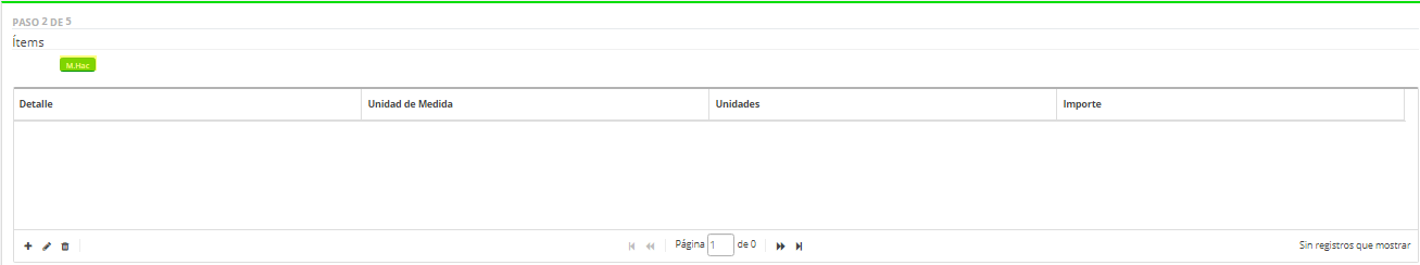

    Deducciones
    En el paso 3 se cargan las deducciones de ventas mediante las imputaciones de ítems de servicios.
    En la empresa estándar los servicios que tenemos definidos para tal fin son:
    COMISIÓN GANADERA
    FLETE HACIENDA
    En la siguiente ventana se cargan las deducciones.

    Una vez cargadas las deducciones los totales del comprobante se vuelven a actualizar.

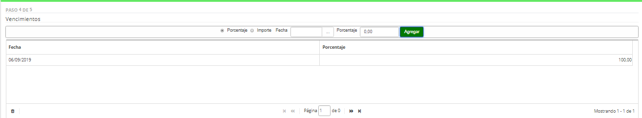

    Vencimientos
    Se deben ingresar vencimientos, por defecto se asume como fecha de vencimiento la fecha del comprobante pero se puede cambiar e imputar distintos vencimientos para un mismo comprobante ya sea indicando importes o porcentajes, el sistema controlará que la suma sea igual al total del comprobante (en caso de indicar importes) osea igual a 100 (en caso de indicar porcentajes)
    Estos vencimientos se ven reflejados en el CASH FLOW en el Rubro Ventas mientras que las liquidaciones estén pendientes de cobro.

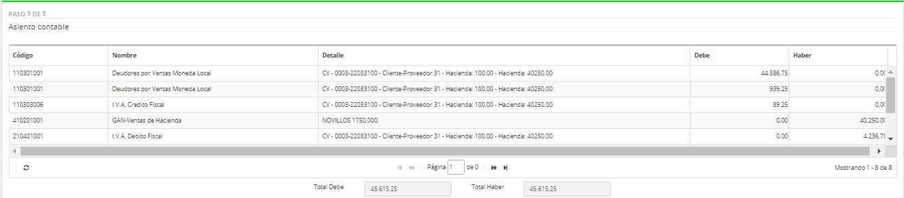

    Asiento Contable
    Se debitan las siguientes cuentas:
    • Deudores por Ventas(A): para obtener la cuenta tiene el siguiente orden de prioridades:
      • Padrón de tercero, cuenta contable Cobro
      • Parámetros generales:  CUENTAS_CONTABLES_DEUDORES_POR_VENTA ó CUENTAS_CONTABLES_DEUDORES_POR_VENTA_MEEn la empresa estándar a fin de simplificar los cruces entre contabilidad y gestión se utiliza la misma cuenta en ambos casos.
    • Cuentas de gastos de las deducciones cargadas (Pérd): la obtiene del Servicio imputado.
    • IVA Crédito correspondiente a las deducciones (A): (P): corresponde al IVA de las deducciones, la obtiene de la configuración del comprobante o componente de importe.
    • Retenciones sufridas (A): la obtiene de la configuración del comprobante o componente de importe correspondiente.
    • Saldo a cobrar en liq. Final (A): la obtiene de la configuración del comprobante o componente de importe correspondiente.
    Se acreditan las siguientes cuentas:
    • Cuenta de venta (G): la obtiene del padrón de Categoría de Hacienda (solapa Imputación contable) para el tipo de movimiento de venta.
    En caso de estar vacía la toma de la cabecera del padrón (Cta. Contable Venta)
    • IVA Debito (P): corresponde al IVA de la Venta, la obtiene de la configuración del comprobante o componente de importe.
    • Deudores por Ventas(A): por cada deducción se genera la contrapartida en esta cuenta, la obtención de la cuenta sigue la lógica mencionada anteriormente.
    Respecto de las dimensiones Unidad de Negocio y Centro de costos para las cuentas patrimoniales toma la UN y CC por defecto de cada cuenta, que en la configuración de la empresa estándar es PATRIMONIALES para ambas dimensiones.
    Para la cuenta de venta las obtiene de acuerdo a la siguiente lectura
    Unidad Negocio: Negocio, Categoría, Tipo hacienda, en la empresa estándar la toma del Negocio.
    Y para el Centro Costos: Negocio, Rodeo, Campo en ese orden, en el caso de la empresa estándar lo toma del campo.
    Las deducciones ya fueron explicadas anteriormente, toma la cuenta del servicio o tipo de servicio y las dimensiones son las imputadas por el usuario en cada ítem.

    Al Finalizar se muestra la referencia de comprobante cargado (recuadro verde).
