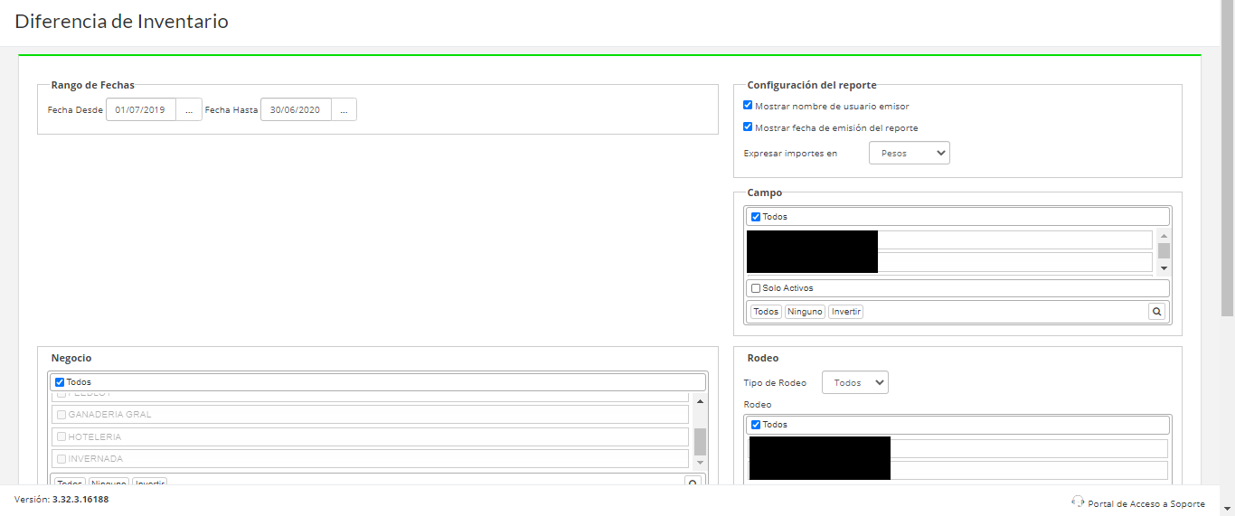

  • Haga clic en Ganadería > Reportes > Diferencia de Inventario.
  • Aparecerá la siguiente ventana donde se aplican los filtros necesarios para visualizar el reporte.
    Una vez aplicados los filtros hacer clic en el botón

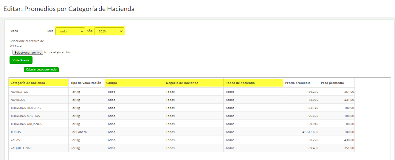

    Tener en cuenta que se deberán tener completas las tablas de kilos y precios promedio para el mes correspondiente a la fecha desde – 1 (en el ejemplo siguiente es la tabla de junio 2019) y la del mes correspondiente a la fecha hasta (junio 2020)

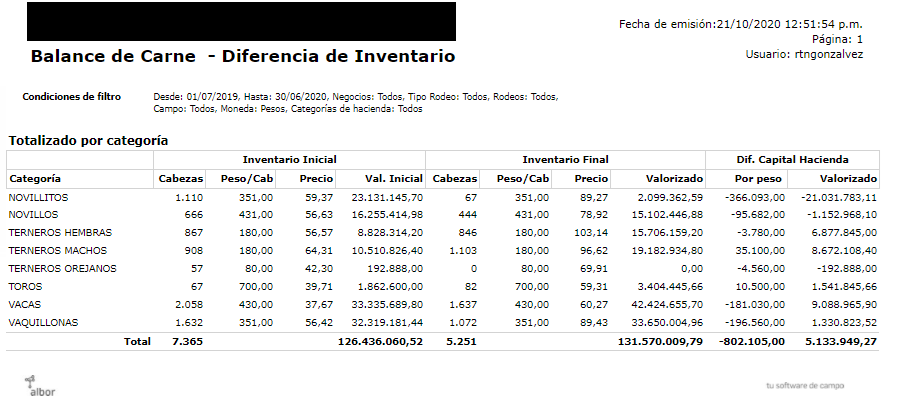

    Este reporte muestra la diferencia de Inventario y la diferencia por tenencia por cada categoría de hacienda en función de los filtros aplicados.
    INVENTARIO INICIAL
    • Lo que hace es consultar la existencia al día anterior de la fecha desde con que se emite el reporte.
    Dicha existencia la calcula con la apertura de la tabla de kilos y precio para luego poder obtener los datos correspondientes.
    La apertura es la siguiente: Categoría, por campo, negocio, rodeo.
    A continuación, se muestra la tabla:
    • Una vez que calcula la existencia consulta los precios y kilos en la tabla  de cada apertura para el mes/año correspondiente a la fecha Desde -1, calcula los kilos totales de cada registro (cabezas * peso) y luego calcula el valor Inicial (Kilos * precio)
    • Luego genera un resumen por categoría ponderando el precio (Valorización / kilos totales) y el peso (Kilos totales/cabezas).
    INVENTARIO FINAL
    Repite los mismos pasos mencionados anteriormente, pero teniendo en cuenta las existencias a la fecha hasta con que se emite el reporte
    Considerando los datos de la tabla del mes y año correspondiente a la fecha hasta.
    DIFERENCIA DE CAPITAL DE HACIENDA
    POR PESO: Calcula kilos totales finales – kilos totales iniciales
    La columna de kilos totales no está explicita en el reporte, pero se calcula cantidad por peso en cada caso.
    VALORIZADO: calcula la diferencia entre la columna Valorizado del Inv. Final – la Columna Val.Inicial del Inv.Inicial

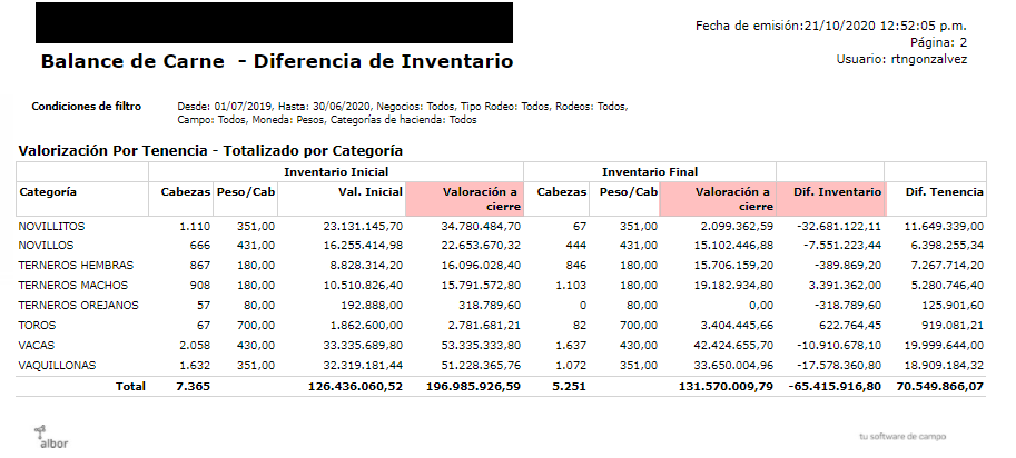

    La siguiente hoja del reporte desglosa la composición de la última columna del reporte anterior (Valorizado) explicando cuanto es por Dif. De inventario y cuanto por Dif. por tenencia.
    La forma de exposición y los cálculos son iguales que en el reporte anterior, en el inventario inicial agrega la columna de valorización a Cierre para valorizar la existencia inicial al precio de Cierre.
    Al final muestra la columna Diferencia de Inventario que calcula la diferencia entre la valorización de la existencia final al precio de cierre menos la valorización de la existencia inicial al precio de cierre para exponer sólo el efecto de la variación de Inventario.
    Luego muestra la columna de Diferencia de Tenencia calculando la valorización del Inventario Inicial al precio de cierre – Valorización de la Existencia inicial al precio de inicio.
    La suma de los totales de las columnas Dif. Inventario y Dif. Tenencia da igual que el total de la columna valorizado del reporte anterior.
