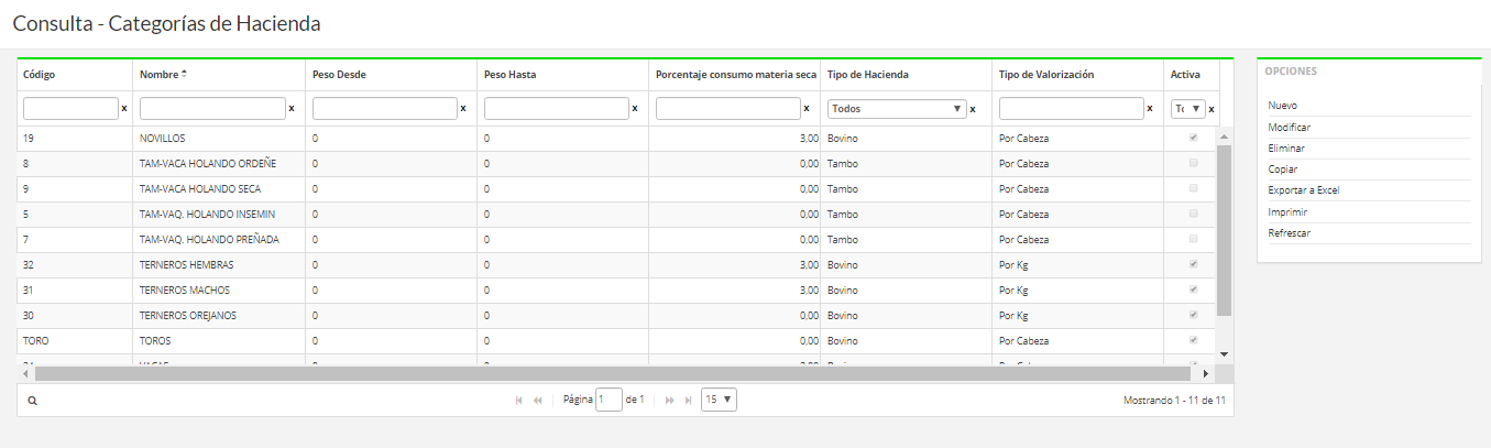

    Aparecerá una grilla con todas las Categorías de hacienda ya cargadas.
    También se puede copiar una categoría de hacienda con la opción copiar.

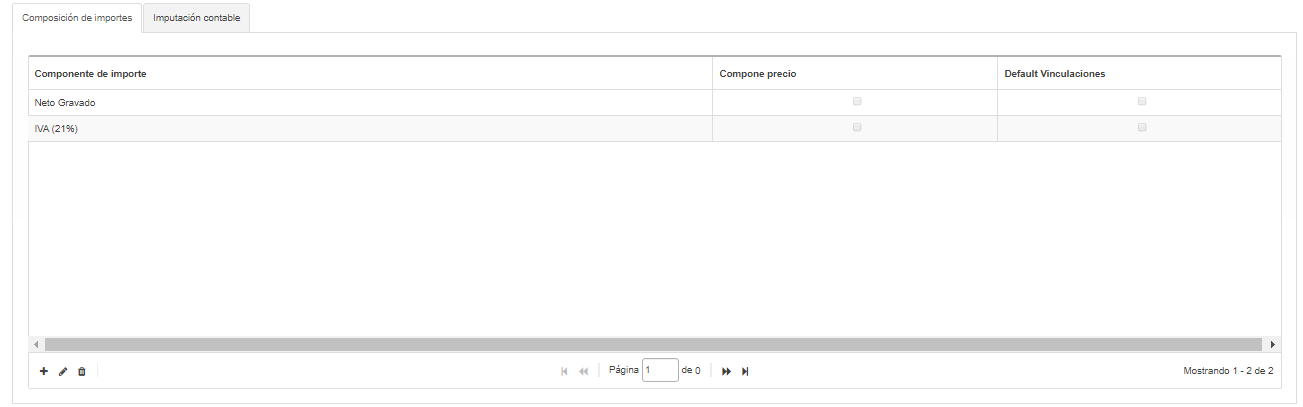

    Solapa Composición de Importes:
    En esta solapa se configuran los componentes que se utilizarán al generar asientos automáticos de movimientos de hacienda o al cargar facturas vinculadas a los mismos.
    Normalmente en Argentina se configura el Neto Gravado, indicando que compone precio y que es default para vinculaciones (quiere decir que al vincular una factura con un movimiento de hacienda  va a interpretar que el precio unitario es Neto Gravado y le calculara el IVA en función de la alícuota indicada)
    En el caso del IVA se puede configurar por cada categoría la alícuota por defecto  ya que el ganado ovino, bovino y caprino  está gravado al  10,5% pero los equipos por ejemplo al 21%.

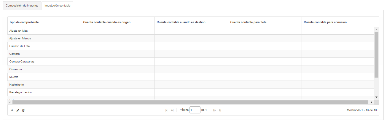

     Solapa Imputación contable
    En esta solapa se parametrizan las cuentas contables que se utilizarán tanto en los asientos automáticos de movimientos de hacienda como en los asientos que se generan en comprobantes de compras y ventas al vincular al movimiento o al cargar una factura de fletes o comisiones de hacienda vinculada al movimiento.
    Las cuentas se definen por tipo de comprobante.
    En la empresa estándar los movimientos que generan asiento automáticamente son:
             -Re categorización
             -Traslado
             -Consumo
    Ya que nacimientos, muertes, ajustes se explican por diferencia de inventario.
    Y compras y ventas se generan asiento con la carga del comprobante.
    La cuenta contable de origen o destino se utilizará dependiendo  si es un movimiento de egreso (origen) o de ingreso (destino).
