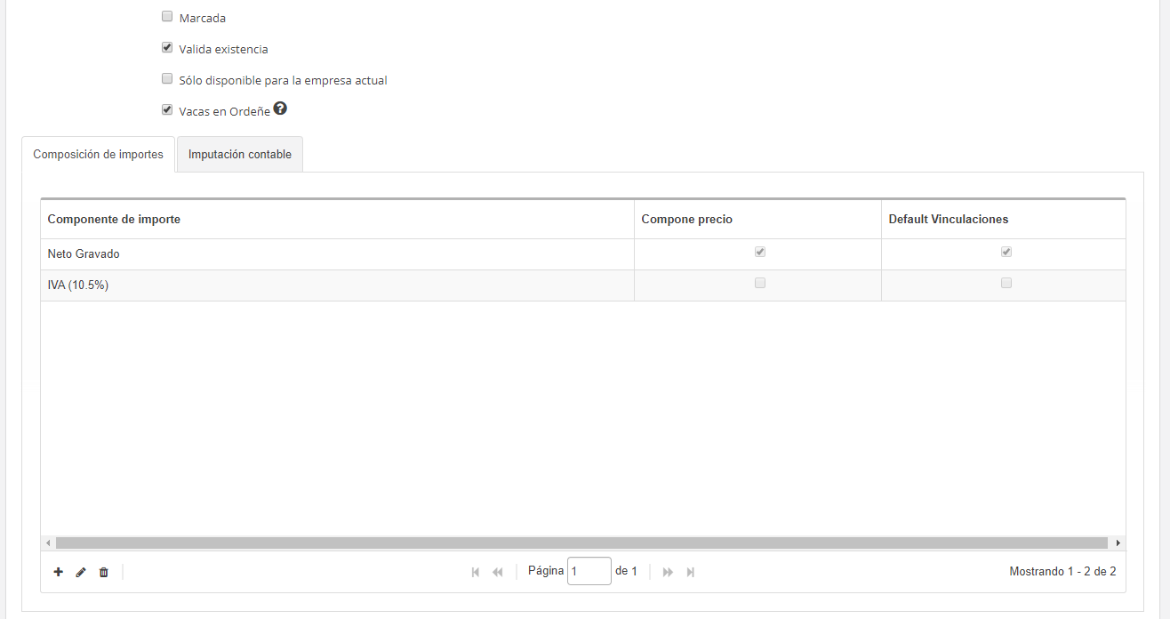

  • Haga clic en Ganadería > Padrones > Categorías de Hacienda.
  • Este es el padrón donde se definen las categorías de hacienda a manejar, tiene que tener el nivel de apertura que se pretenda lleva a nivel stock, alimentación y demás.
    En la empresa estándar proponemos la siguiente apertura para el tambo.
    1. TAM-VAQ. INSEMIN
    2. TAM-VAQ. PREÑADA
    3. TAM-VACA ORDEÑE
    4. TAM-VACA SECA
    5. TAM-VACA RECHAZO
    6. TAM-TERNEROS HEMBRA
    7. TAM-TERNEROS MACHO
    8. TAM-TOROS
    Aparecerá una grilla con todas las Categorías de hacienda ya cargadas.
    Se debe indicar cual categoría que corresponde a Vacas en Ordeñe para poder leer los datos de suplementación para los informes de Tambo. (por cualquier puede consultar el instructivo de Categorías de Hacienda).
