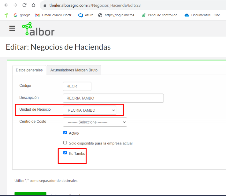

Buenas! retome este caso que vimos y encontre que no es un bug si no que tienen una inconsistencia en la carga de la informacion. El MB de tambo, para detectar que la info proviene de un tambo, necesita tanto unidad de negocio como centro de costos determinado. En este caso, la diferencia de inventario, no requiere de datos contables, pero si requiere tener un rodeo aparte para el tambo donde se le designa el centro de costos. Pasando en limpio, la unidad de negocio la detecta del negocio de hacienda, donde tambien se indica que es tambo

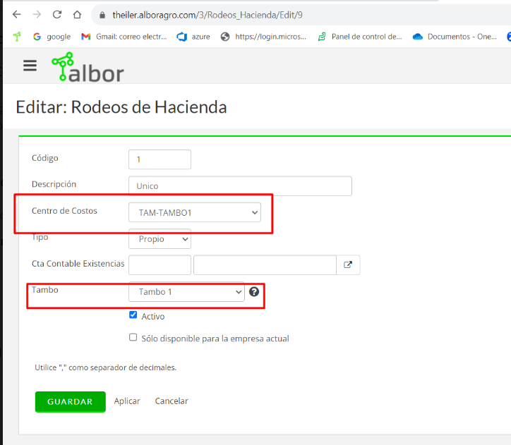

Por otro lado, en el rodeo se indica el centro de costos vinculado al tambo

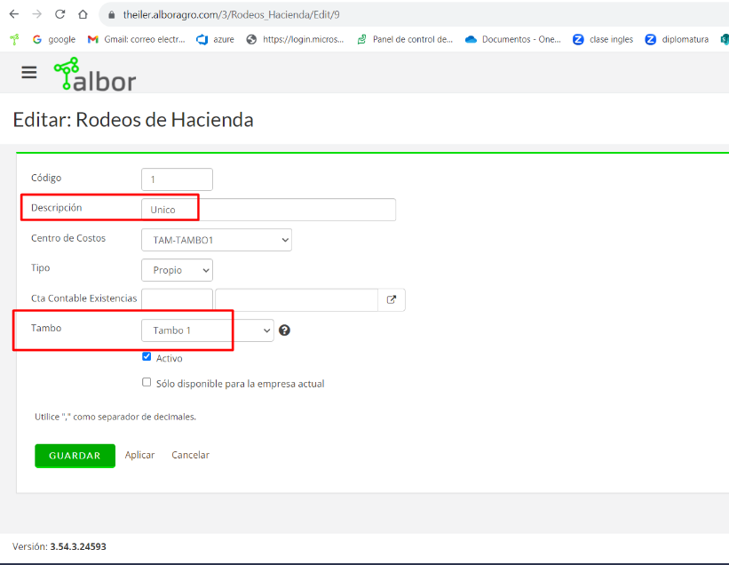

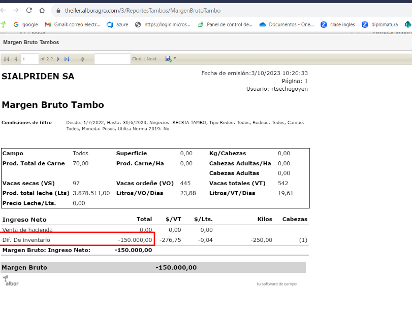

Contablemente va a requerir de esa UN y ese CC para llevar la info. En este caso la diferencia de inventario no tiene impacto contable si no que alcanza la gestion. Para calcularla, el sistema va determinando las distitnas combinaciones de categoria/negocio/rodeo. En este caso, la existencia que tuvieron en el periodo que genero la diferencia de inventario, corresponde al rodeo "unico" que NO es un rodeo de tambo, por lo que el MB de tambo no lo detecta y por eso si lo hace el MB ganadero cuando quitamos el tilde de tambo en el negocio de hacienda como vimos.
A modo de prueba le inclui al rodeo "unico" un tambo para ver si llevaba la info de la diferencia de inventario, y asi lo hizo (esto no se lo muestren al cliente, fue solo una prueba porque le generaria muchas inconsistencias)
Por lo que veo solo tuvo un animal vinculado a este negocio de tambo en particular. Si es posible haría un cambio de negocio del mismo y lo volvería a cargar. Si no se puede, hablaría con un imple que tenga mas experiencia en la parte ganadera para ver como llevarlo
