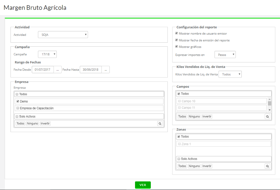

  • Haga clic en Agricultura > Reportes > Margen Bruto Agrícola.
  • Aparecerá la siguiente venta para elegir los filtros que luego se aplicarán al reporte.

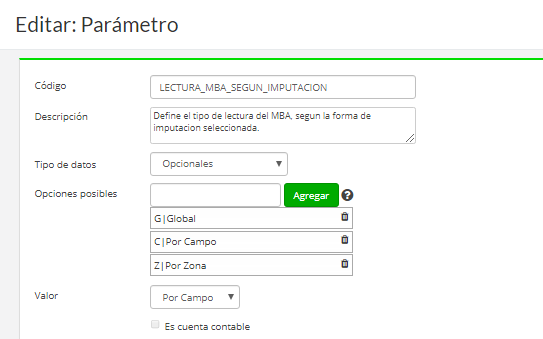

    De acuerdo a la manera en que estén dispuestos a imputar se deberá setear el siguiente parámetro “LECTURA_MBA_SEGUN_IMPUTACION” e imputar todo con el criterio definido.

    Dependiendo de la opción seleccionada (Global, Por Campo o Por Zona) la lectura de los conceptos antes mencionados en el MBA se realizará de diferentes formas. Para ello se aplicará, según cada caso, diferentes ratios:
    Ratio por actividad sobre el total de la especie (RAE): Total producción propia de un campo determinado para la actividad seleccionada / Total de producción propia de la Especie que contiene a la actividad seleccionada.
    Este se aplica cuando el parámetro LECTURA_MBA_SEGUN_IMPUTACION está en Global
    Ratio por actividad sobre el total de la especie para un campo determinado (RAC): Total producción propia de un campo determinado para la actividad seleccionada / Total de producción propia de la Especie que contiene a la actividad seleccionada para el mismo campo.
    Este se aplica cuando el parámetro LECTURA_MBA_SEGUN_IMPUTACION está en Campo
    Ratio por actividad sobre el total de la especie para un campo determinado (RAZ): Total producción propia de un campo determinado para la actividad seleccionada / Total de producción propia de la Especie que contiene a la actividad seleccionada para la Zona a la que pertenece el mismo campo.
    Este se aplica cuando el parámetro LECTURA_MBA_SEGUN_IMPUTACION está en Zona

    Condiciones de Filtros:
    Muestra los filtros elegidos:
    Campaña: muestra la campaña elegida para visualizar el reporte
    Actividad: muestra la actividad elegida para visualizar el reporte
    Campo: muestra el/los campos elegidos para visualizar el reporte
    Rango de fechas: rango de fechas elegida para el análisis (se propone de acuerdo a la campaña elegida)
    Moneda: muestra la moneda en que se expresarán los resultados del margen.
