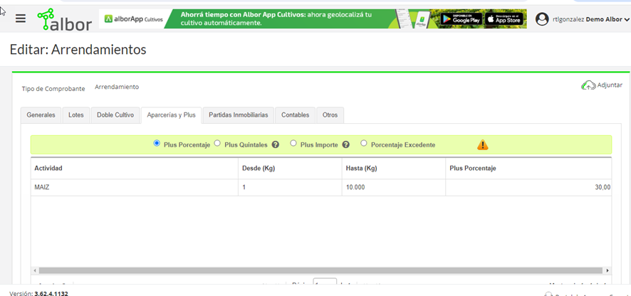

1.    Contrato de arrendamiento:
Se cargar el contrato de arrendamiento por el total en la solapa Aparcería se le indicará el porcentaje de  las TN a retirar ( plus en el caso que corresponda):
Deberá tener completo la solapa Lotes.

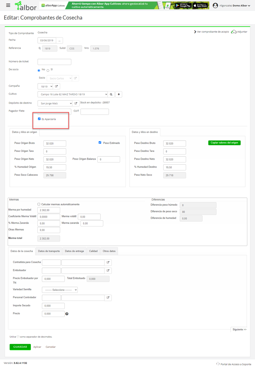

2.    Comprobante de cosecha:
 Al cargar un comprobante de cosecha se debe indicar que es aparcería
