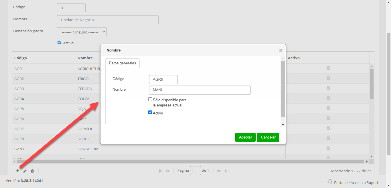

1) Desde el menú "Contabilidad >>> Dimensiones >>> Unidad de Negocio" creamos la Unidad de Negocio asociada a la especie, por ej. Maní.

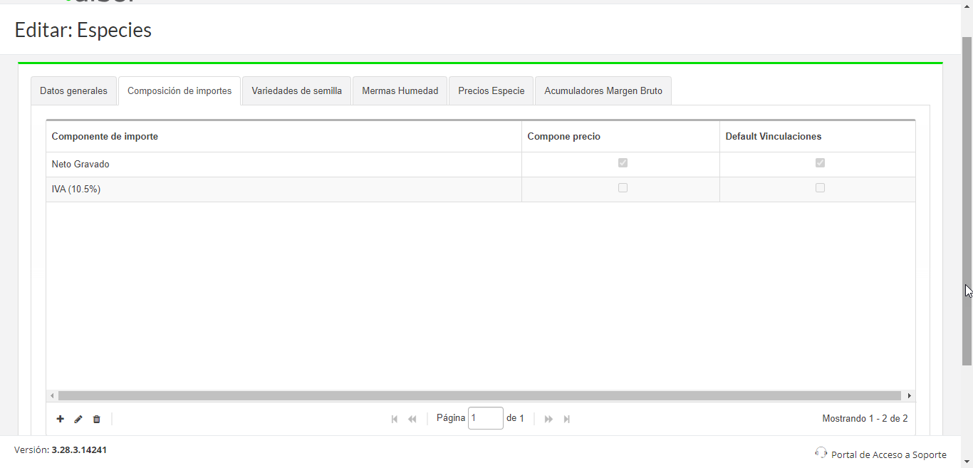

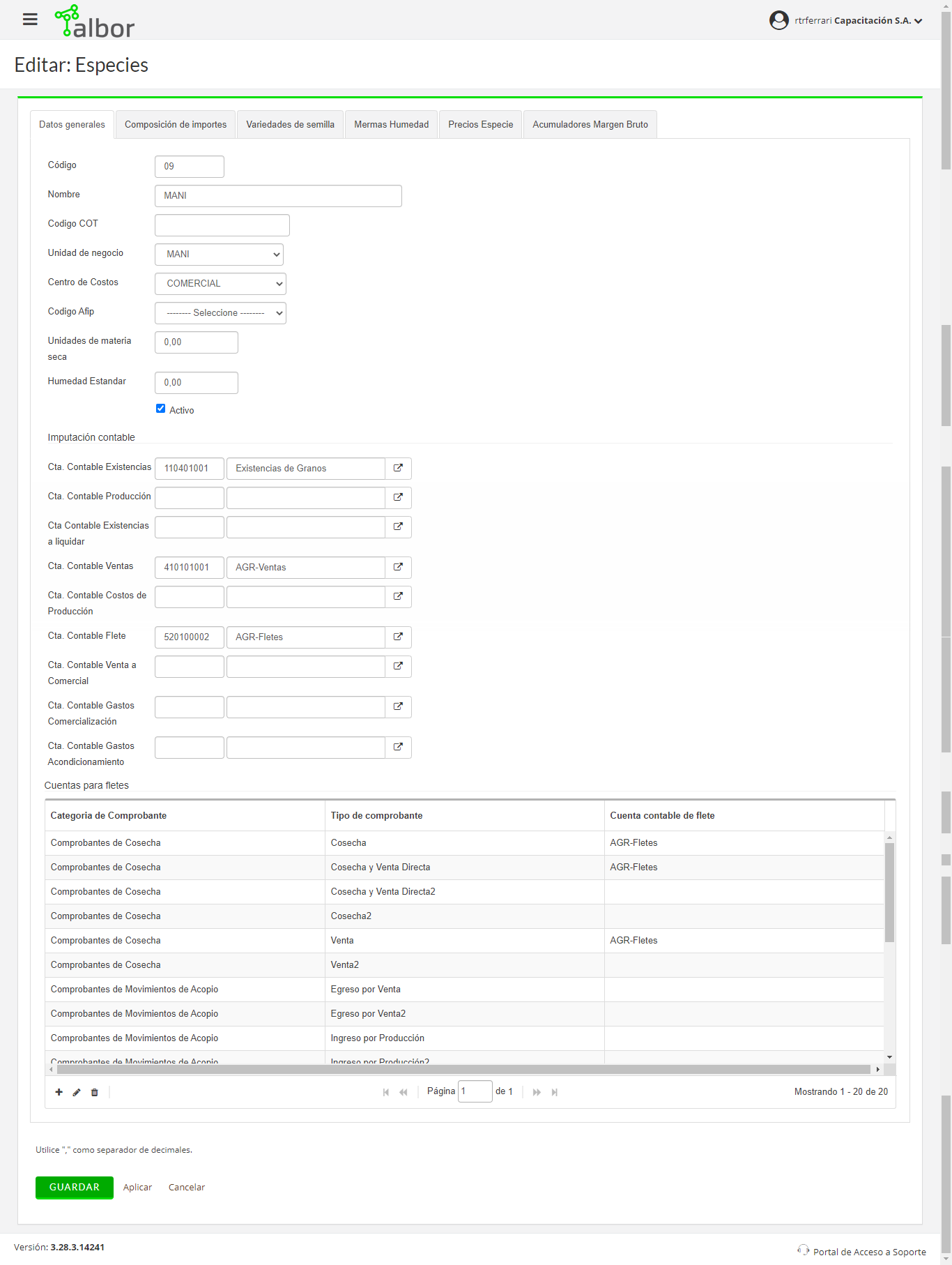

3) Ahora desde el menú "Agricultura >>> Especies" podemos crear la misma. Podemos copiar una especie existente para que herede la configuración (cuentas contables, componentes de importe y acumuladores) y luego cambiar los datos necesario. Tener en cuenta la tabla de mermas, en caso de no tenerla dejar en blanco.

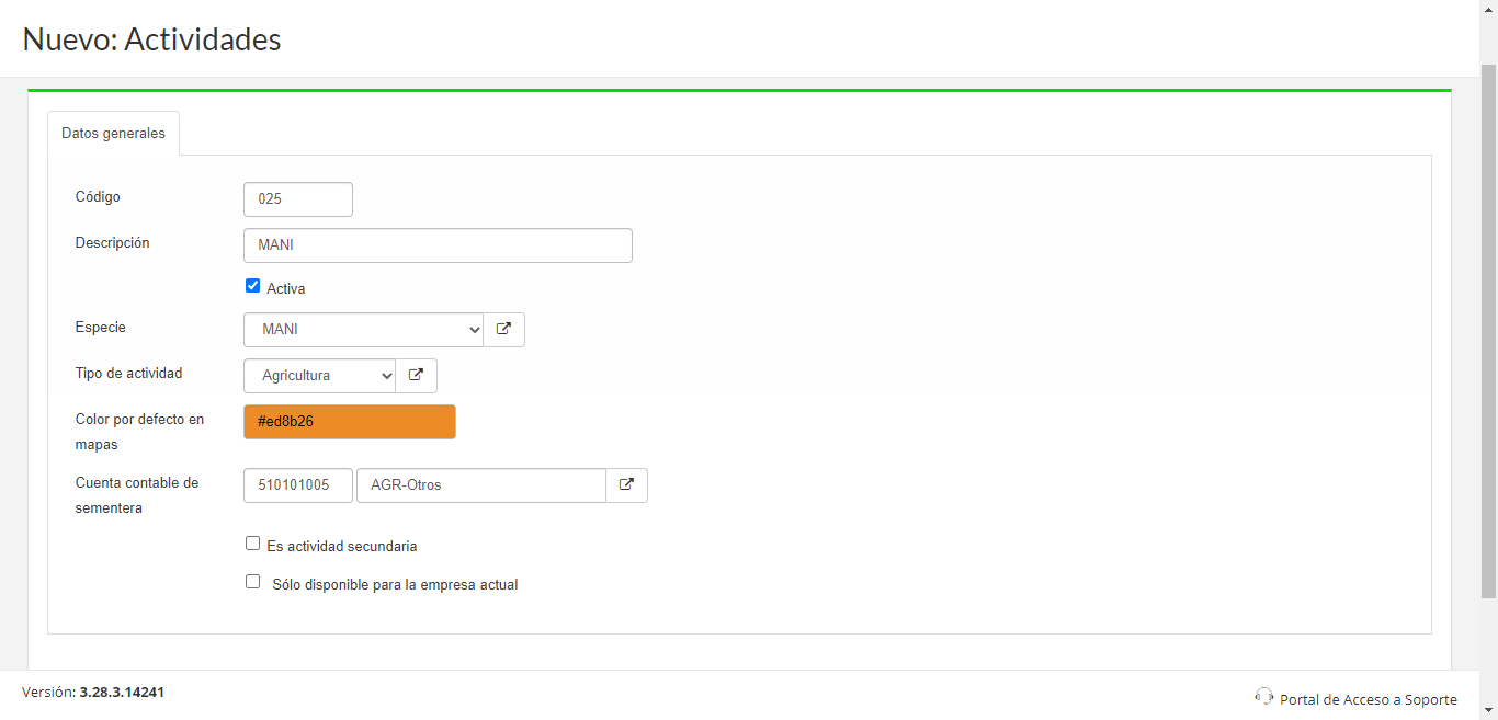

4) Desde el menú "Agricultura >>> Actividades", creamos la actividad asociada a la especie.
En caso de ser una actividad secundaria recuerden marcarla como tal.

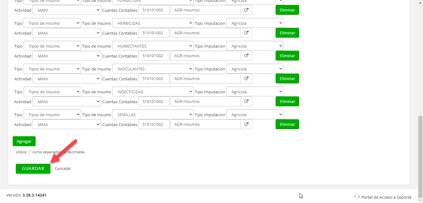

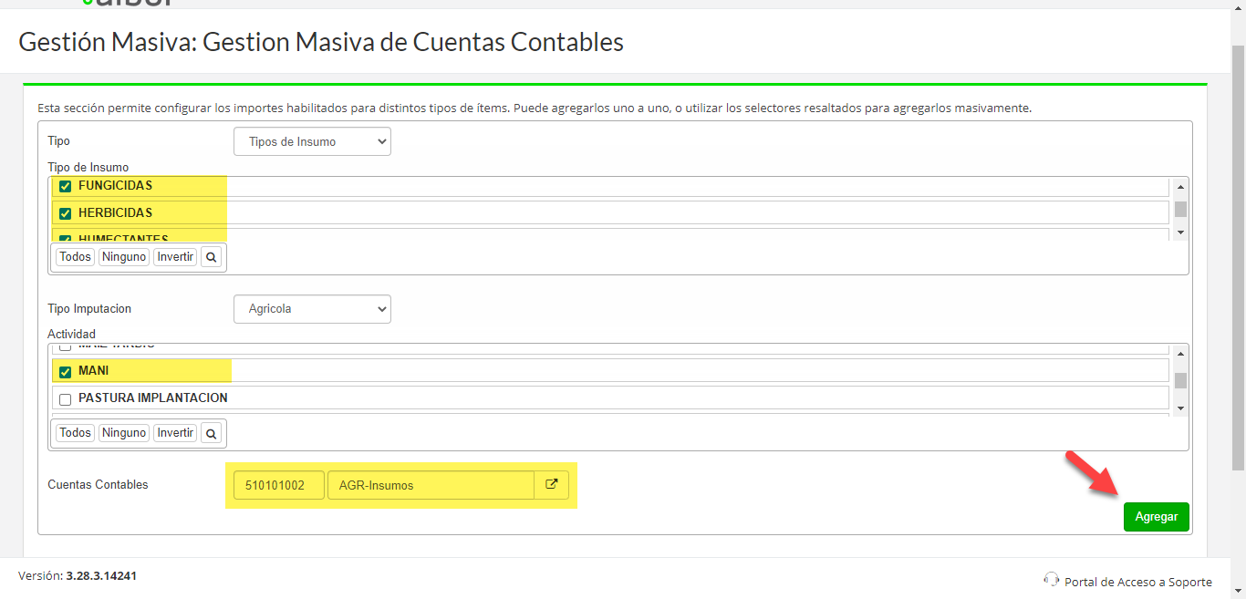

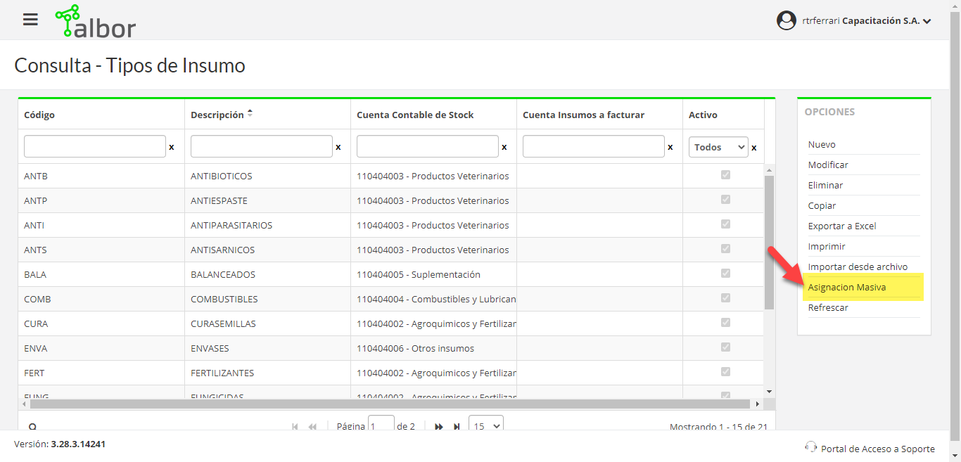

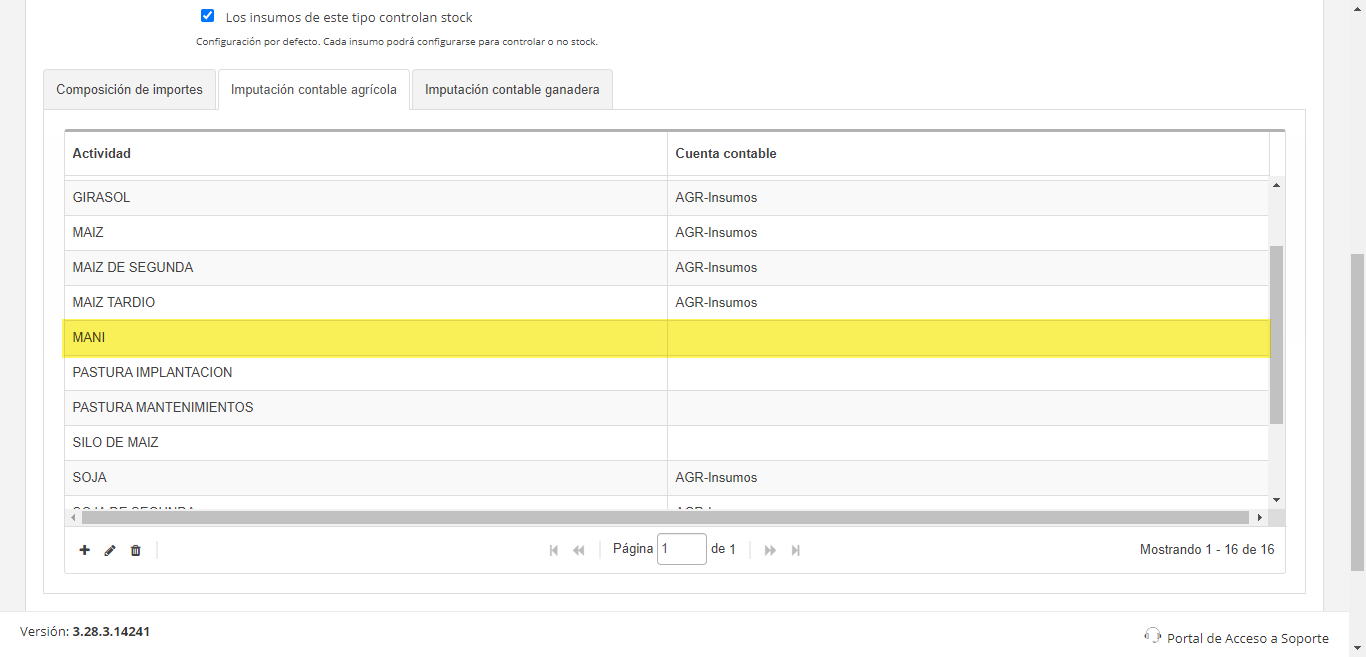

5) Desde el menú "Insumos >>> Tipos de Insumos", debemos completar la solapa de imputación contable agrícola para la nueva Actividad.
Podemos hacerlo masivamente desde la opción "Asignación Masiva"
En primer lugar seleccionamos todos los insumos del tipo "Agrícola", para empresa Estándar son:
  1. SEMILLAS
  2. HERBICIDAS
  3. FERTILIZANTES
  4. FUNGICIDAS
  5. INSECTICIDAS
  6. CURASEMILLAS
  7. INOCULANTES
  8. HUMECTANTES
  9. ENVASES
Luego indicamos la Actividad y la cuenta contable asociada "AGR-Insumos", presionamos Agregar y por ultimo Guardar.

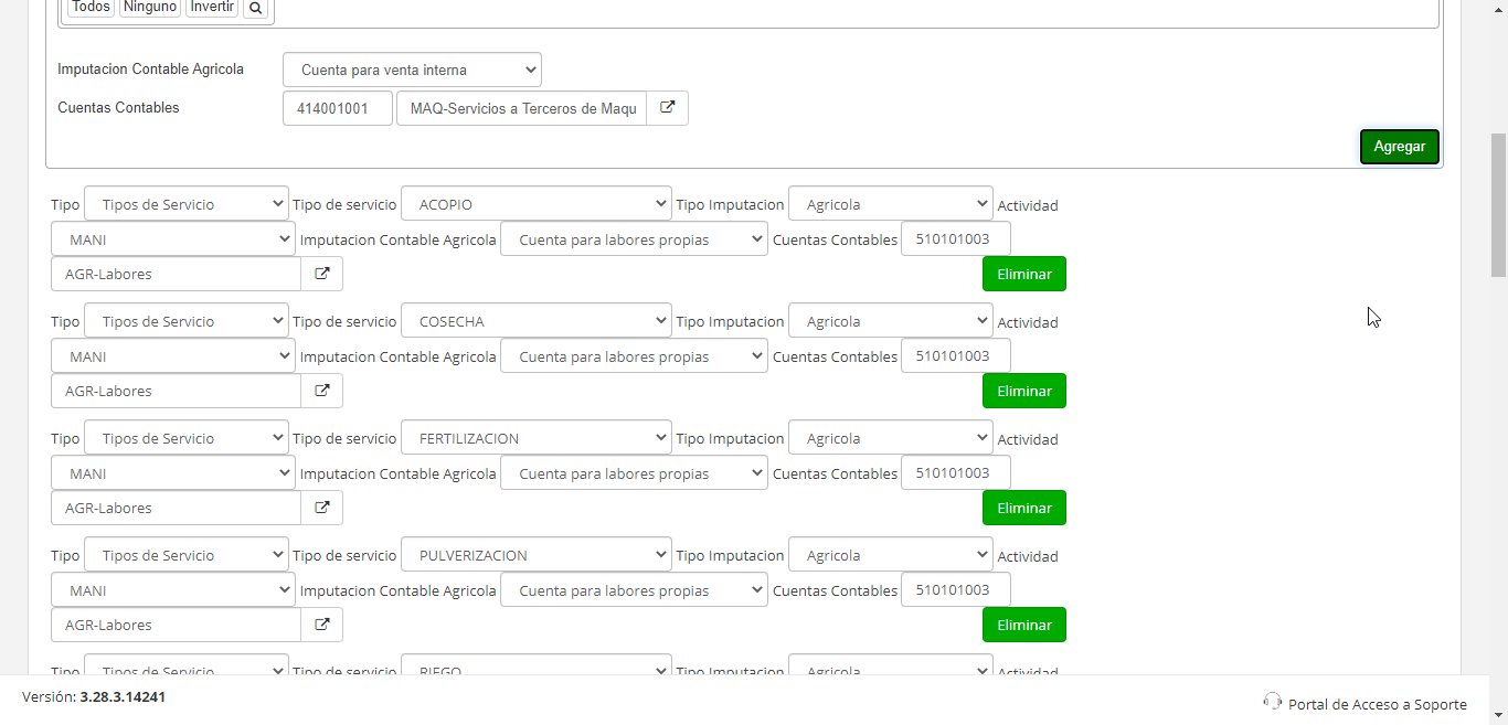

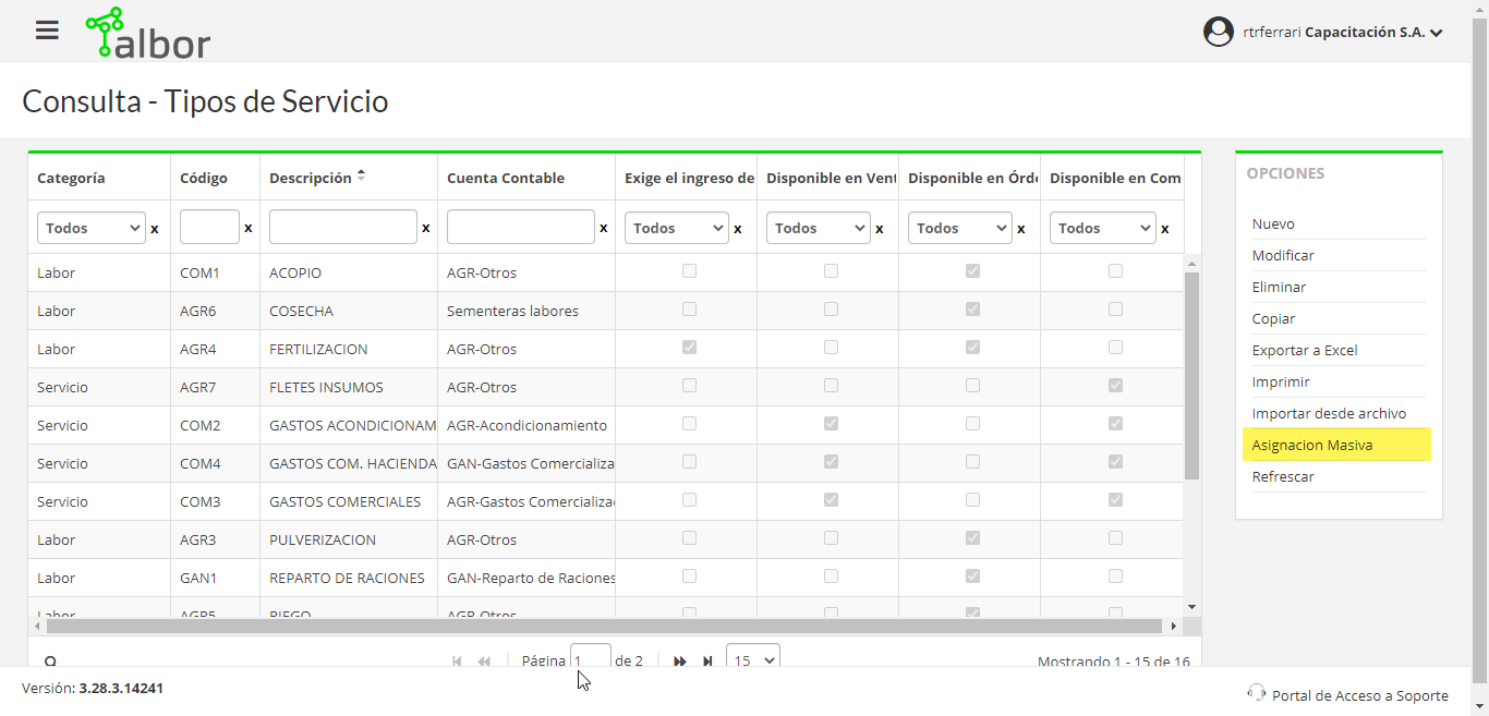

6) Desde el menú "Padrones >>> Tipos de Servicios", debemos completar la solapa de imputación contable agrícola para la nueva Actividad
  1. Cuenta para labores propias: AGR-Labores
  2. Cuenta para labores de Terceros: AGR-Labores
  3. Cuenta para venta interna: MAQ-Servicios Internos de Maquinarias

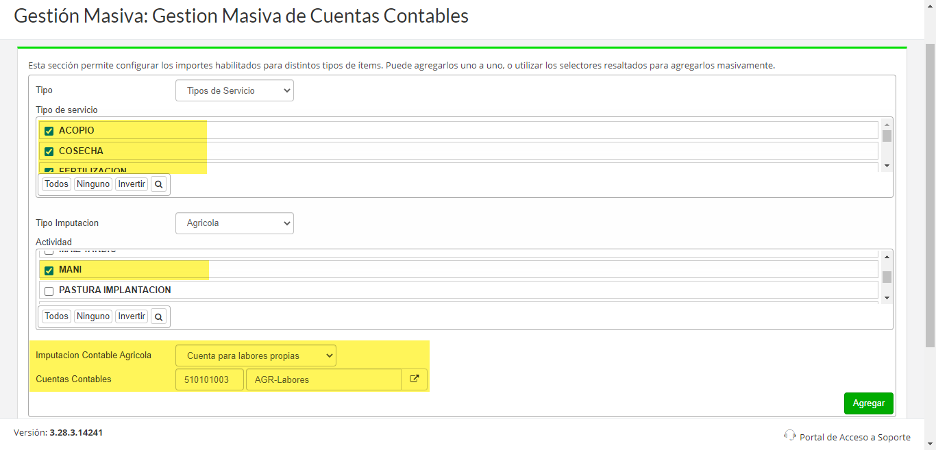

También se puede realizar masivamente
Primero seleccionamos los Tipos de Servicio de Agricultura, en la empresa Estándar son:
  1. ROTURACION
  2. SIEMBRA
  3. PULVERIZACION
  4. FERTILIZACION
  5. COSECHA
  6. RIEGO
  7. ACOPIO
Luego indicamos la Actividad y completamos las cuentas contables. Para las cuentas contables debemos repetir la operación para la cuenta de Labores Propias, Labores Contratadas  y para Ventas Internas, no es necesario salir del asistente para repetir la operación, vamos indicando cada cuenta y agregando, por ultimo guardamos.
Advertencia: La ultima imagen donde dice "Cuenta para venta interna" , la cuenta contable es MAQ-Servicios Internos de Maquinarias.
