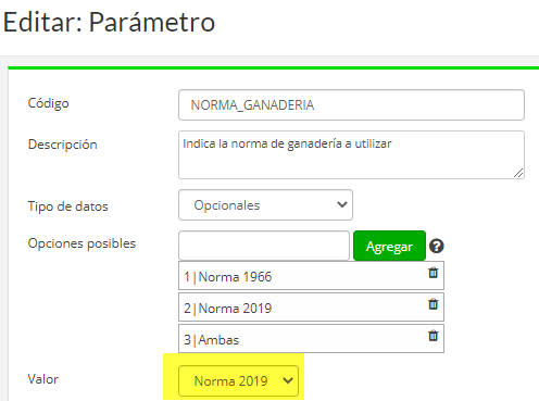

Parámetro
Se creó el siguiente parámetro para indicar que norma se usará, en clientes nuevos se optará por una sola, por defecto proponemos la nueva, en clientes viejos que decidan implementar las nuevas normas se deberá configurar en ambas para poder seguir viendo la historia con el criterio anterior.

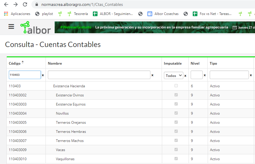

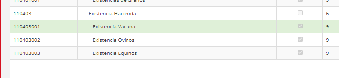

-Abrir cuentas de existencias por categoría
https://empresaestandar.alboragro.com/1/Categorias_Hacienda
Anteriormente tenía la siguiente apertura
Ahora se abren para poder tener mejor seguimiento del nuevo proceso de costeo que propone Acrea.

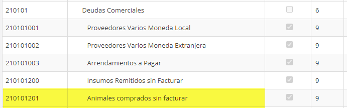

* Animales comprados sin facturar

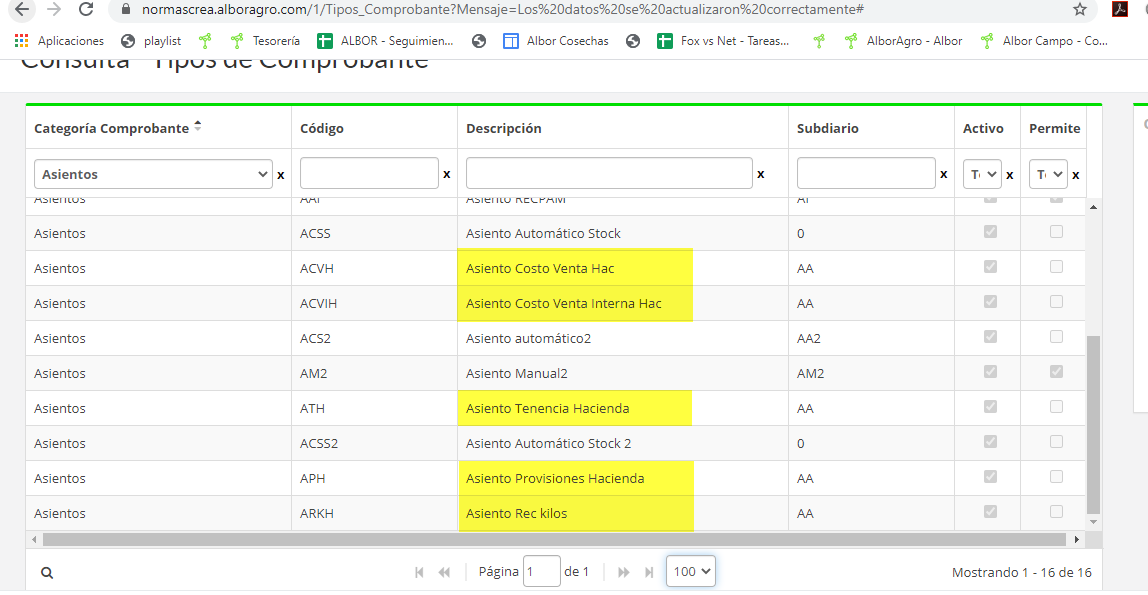

-Tipos de comprobantes Asientos
    * costo de venta
* costo de venta interna
*Provisiones
*Ajuste de Kilos
*Ajuste de precios

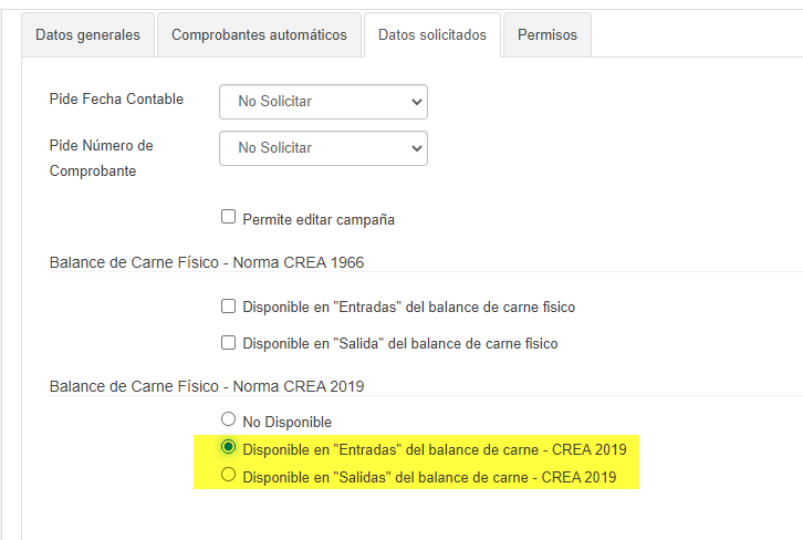

    *configuración para balance de carne 2019 (muertes y nacimientos)
-Muertes
*que solicite y valide los sig. Datos para poder hacer el asiento:
-Peso Neto
-precio Unitario
        *que haga asiento (ver en qué modo)
-Robo
-Peso Neto
-precio Unitario

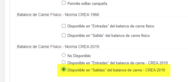

* Disponible como salidas en balance de carne CREA 2019

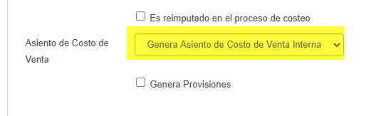

-Consumo
Nota: Ya solicitaba kilos y precio y hacía asiento.

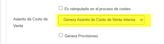

*Marcar la opción “Es reimputado en el proceso de costeo”
*Indicar que genere Asiento de Costo de Venta Interna
-Recategorizaciones
-Traslados

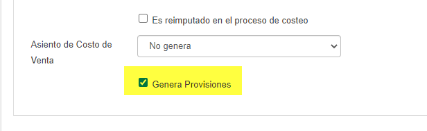

-Compras
    -Marcar la opción que genere Provisiones

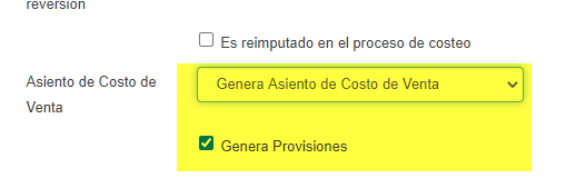

-Ventas
    -Indicar que genere Asiento de Costo de Venta

CTA_ANIMALES_COMPRA_SIN_FACTURAR
210101201

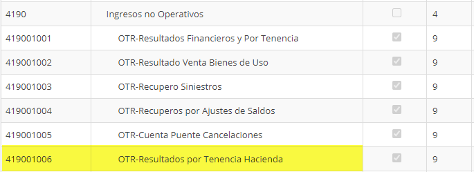

CTA_RESULTADO_TENENCIA
419001006

Código
Tipo: Tipo de Comprobante de Asiento
TIPO_COMPROBANTE_ASIENTO_COSTO_VTA
330
TIPO_COMPROBANTE_ASIENTO_COSTO_VTA_INTERNA
331
TIPO_COMPROBANTE_ASIENTO_PROV_GANADERIA
332
TIPO_COMPROBANTE_ASIENTO_AJUSTE_KILOS
333
TIPO_COMPROBANTE_ASIENTO_AJUSTE_PRECIO
334

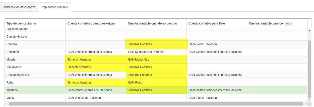

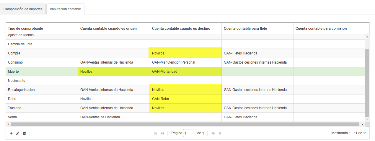

-Categorías de Hacienda
En todas las categorías se deberá cambiar criterios de imputación para los siguientes tipos de comprobantes :
-Compras: cambiar cuenta de compra por cuenta de existencia.
    -Re categorización: cambiar cuenta destino compras internas por cuenta existencia.
    -Traslado: cambiar cuenta destino compras internas por cuenta existencia.
    -Muertes: Configurar cuentas que antes no hacían asiento (GAN-Mortandad / Existencia)
    -Robo: Configurar cuentas que antes no hacían asiento (GAN-Robo / Existencia)
    -Nacimientos: Configurar cuentas que antes no hacían asiento (Existencia/ Gan-Nacimientos)
Este tipo de nacimiento lo configuro sólo para las categorías de terneros.
Ejemplo de Novillos
Ejemplo de terneras hembras
Nota: en algunas categorías de tambo no había nada configurado.

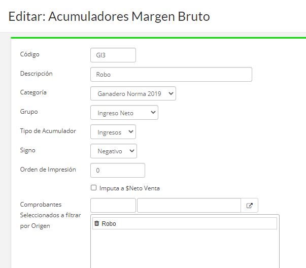

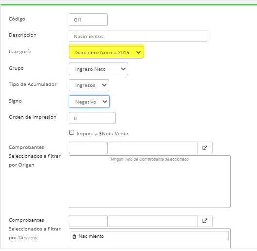

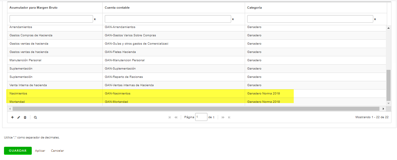

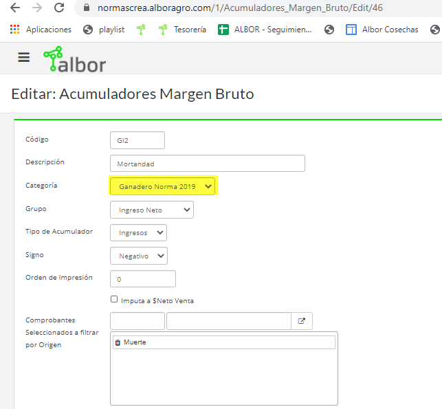

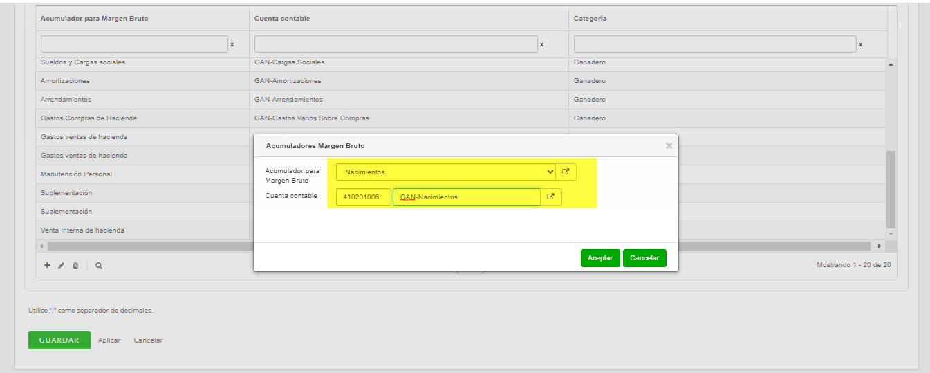

-Acumuladores, márgenes
https://dev.azure.com/gybconsulting/AgroNET/_workitems/edit/20796
Configuramos para exponer nacimientos y muertes desde la contabilidad y la dif de inventario desde la gestión
Debe-Haber y aplica el signo

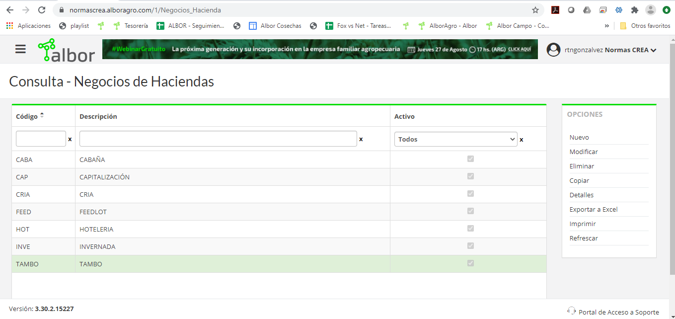

NEGOCIOS DE HACIENDA

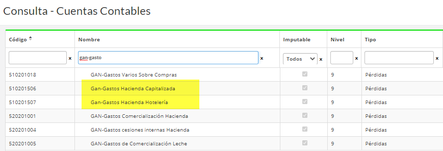

Se agregó una cuenta contable para repartir los distintos gastos en una sola cuenta para la UN capitalización y CC el que corresponda mediante un asiento manual.
Esto es a fin de simplificar cuando la hacienda de terceros se mezcla con la capitalizada y es difícil separar los gastos, otra opción es reclasificar cada cuenta imputada a CRIA, INVERNADA o lo que fuere y mandar el % que corresponda a capitalización.

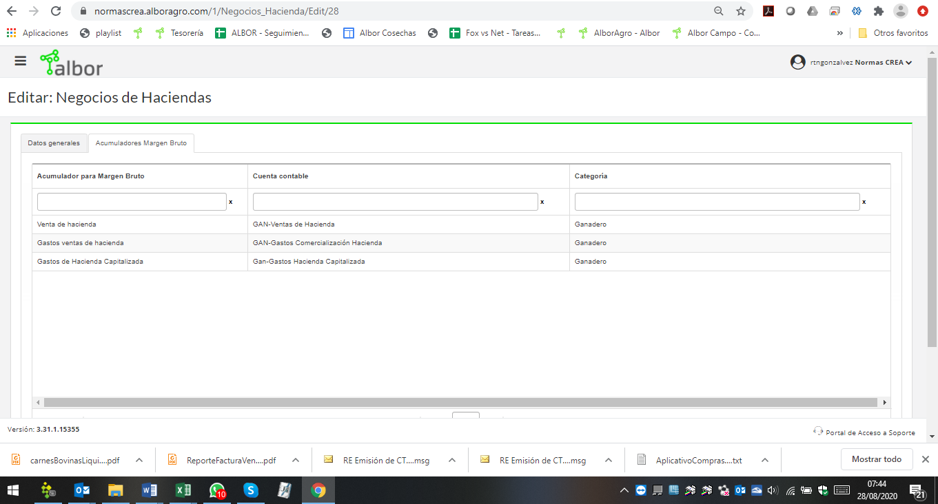

En el negocio capitalización se configuraron los acumuladores con el siguiente criterio

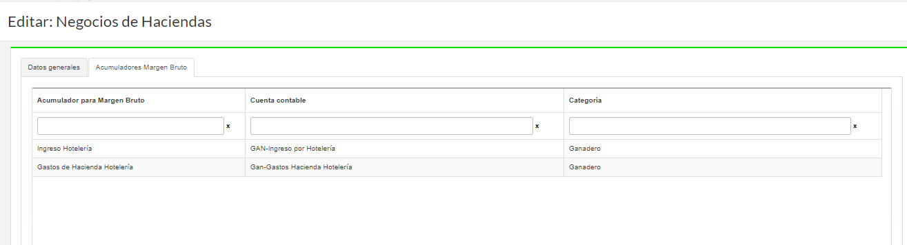

Hotelería
De igual manera que para capitalización para hotelería configuramos una cuenta de gasto para imputar los gastos correspondientes en una sola cuenta.
Para reflejar el ingreso se creó la siguiente cuenta contable ya que en este negocio no ingresan kilos ni hay dif. De inventario.
Acumuladores configurados
Para configurar lo anterior se definieron 3 acumuladores nuevos
