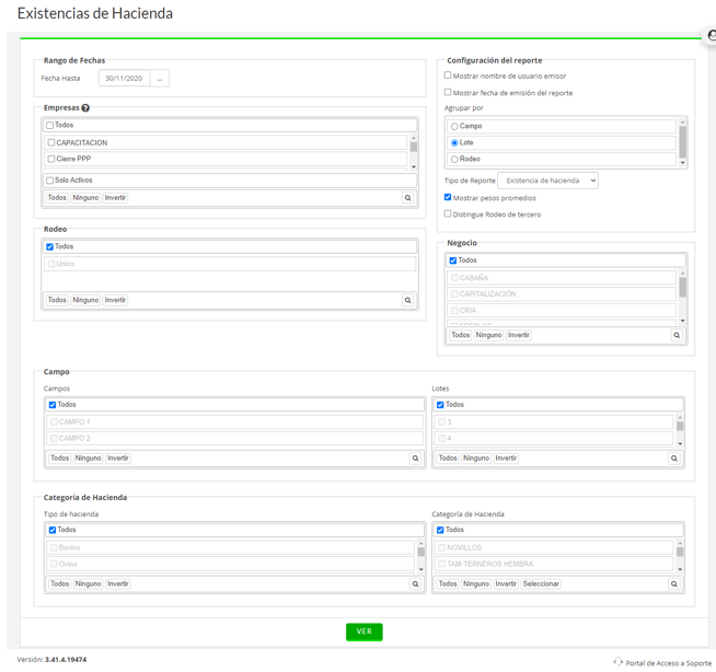

Sacar un reporte de "Existencia de Hacienda" y verificar:
-Cantidad de cabezas por categoría correctas (confirmación con recuento a campo).

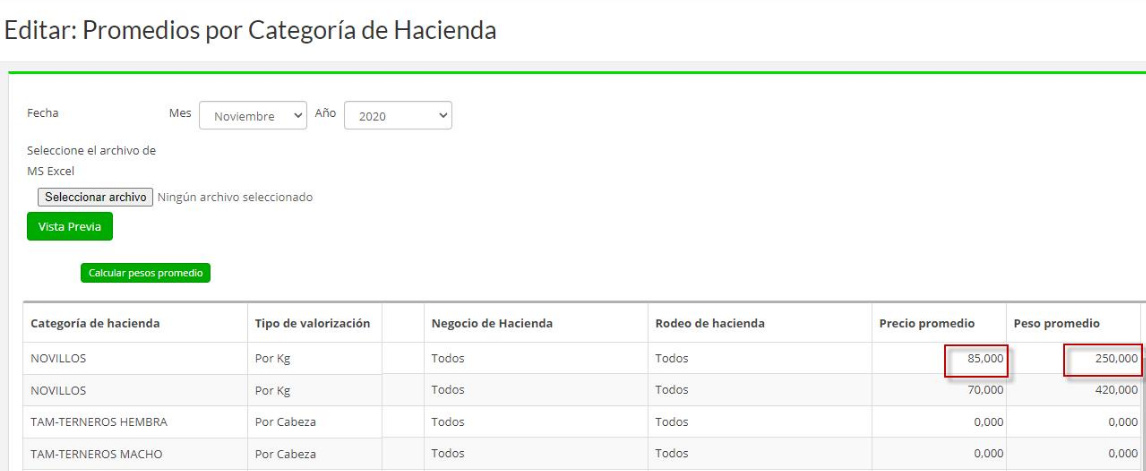

-Kilos (Peso Unit) provenga de la tabla "Registro de Peso y Precio promedio".
  • Haga clic en Ganadería> Reportes > Existencia de Hacienda.

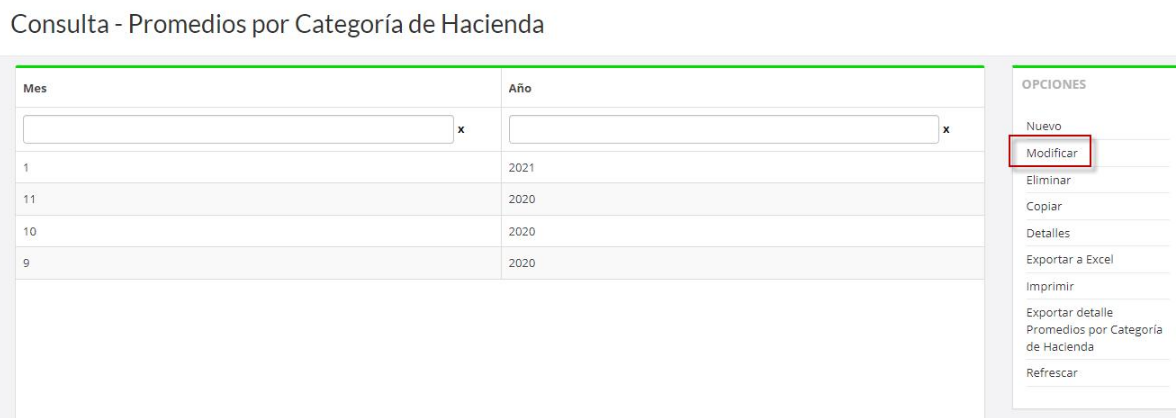

  • Haga clic en Ganadería> Generales > Registro de peso y precio promedio.

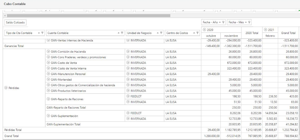

  • Verificación de Cuentas Contables
    Sacar un cubo contable que permita identificar que cada gasto fue correctamente imputado a las cuentas contables de ganadería y dimensiones correspondientes.
    Tener en cuenta, que de existir imputaciones en el centro de costos GAN-Ganadería no se veran reflejados en el margen bruto ganadero; para que ello suceda, se den prorratear a los demás centros de costos (campos).
  • Haga clic en Contabilidad > Reportes > Cubo Contable > Perfil "ALBOR GANADERIA CONTROL DE IMPUTACIONES".

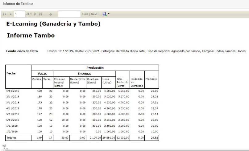

  • Verificación de Producción de Leche
    Sacar un Informe de Tambo y controlar que los litros producidos sean los correctos al igual que su destino.  Asimismo, verificar la información de las vacas en ordeñe y las secas (cantidades).
  • Haga clic en Ganadería > Reportes de tambo > Informe de Tambo.

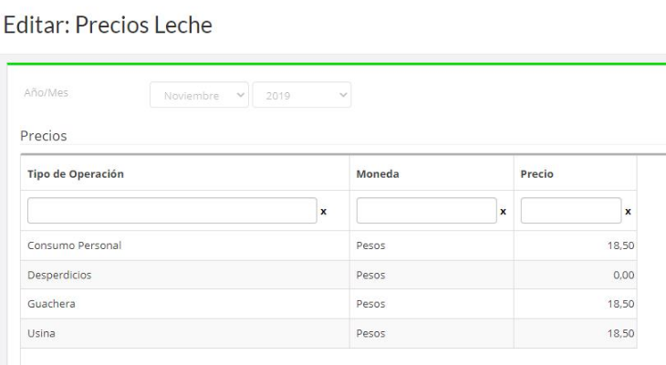

  • Por otro lados, revisar los precios de leche para la correcto asignación de costos en los asientos contables de consumo, guachera, desperdicios, etc.
  • Haga clic en Ganadería > Tambos > Precios de leche
