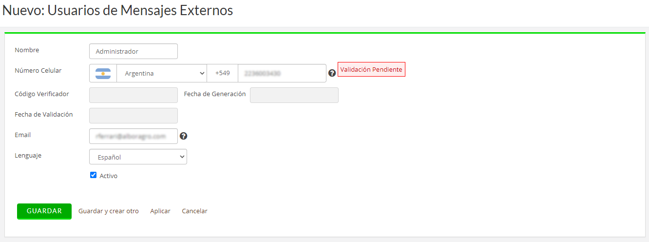

Para registrar un nuevo usuario telefónico debemos ingresar en "Padrones >>> Usuarios de Mensajes Externos".
Desde la opción "Nuevo" agregamos un nuevo usuario telefónico completando: Nombre, Numero Celular, Email e Idioma.

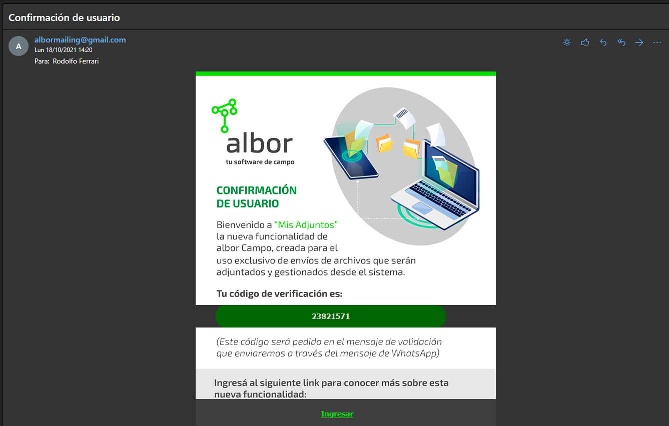

Al momento de guardar se envía al mail indicado con el código de validación.

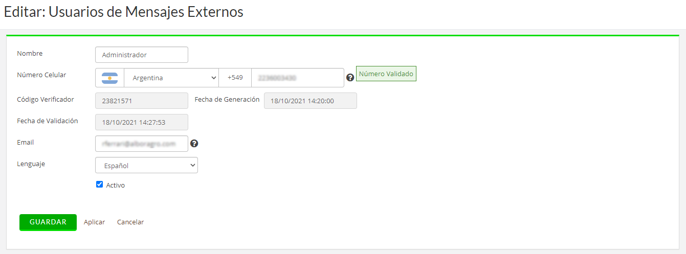

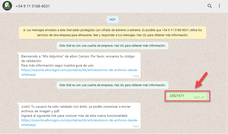

Este código de validación debe ser enviado como respuesta al mensaje de WhatsApp enviado desde la cuenta AlborWhatsapp al número telefónico registrado con la bienvenida. Esto permitirá que se complete la validación de su número y quede habilitado para el uso de la herramienta.
De esta manera el numero ya se encuentra validado y habilitado para enviar archivos a la cuenta AlborWhatsapp
