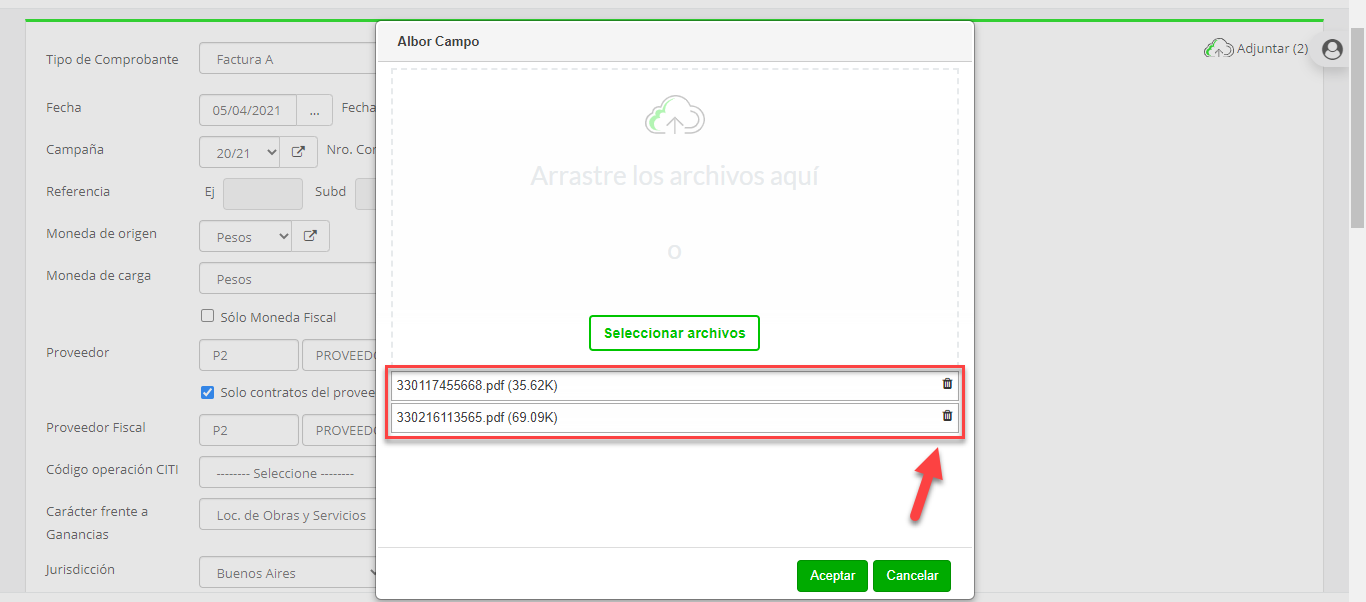

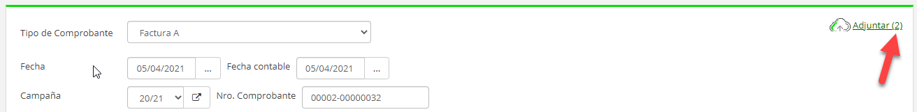

Los comprobantes se adjuntar desde el icono "Adjuntar" que se encuentra el vértice superior derecho en alta o modificación de comprobantes.
Los archivos se pueden arrastrar hasta el recuadro o se podrán agregar desde la opción “Seleccionar Archivos”.
Desde dicha opción podremos seleccionar tanto comprobantes enviados por whatsapp, ( https://soporte.alboragro.com/portal/es/kb/articles/envio-de-archivos-desde-whatsapp), como archivos cargados en mi equipo
En el caso de que el comprobante ya contenga archivos adjuntos se mostrara entre paréntesis junto al icono la cantidad de archivos adjuntos.
Debajo del recuadro se listarán los archivos ya adjuntos, a la derecha de cada archivo se muestra la opción para eliminar.

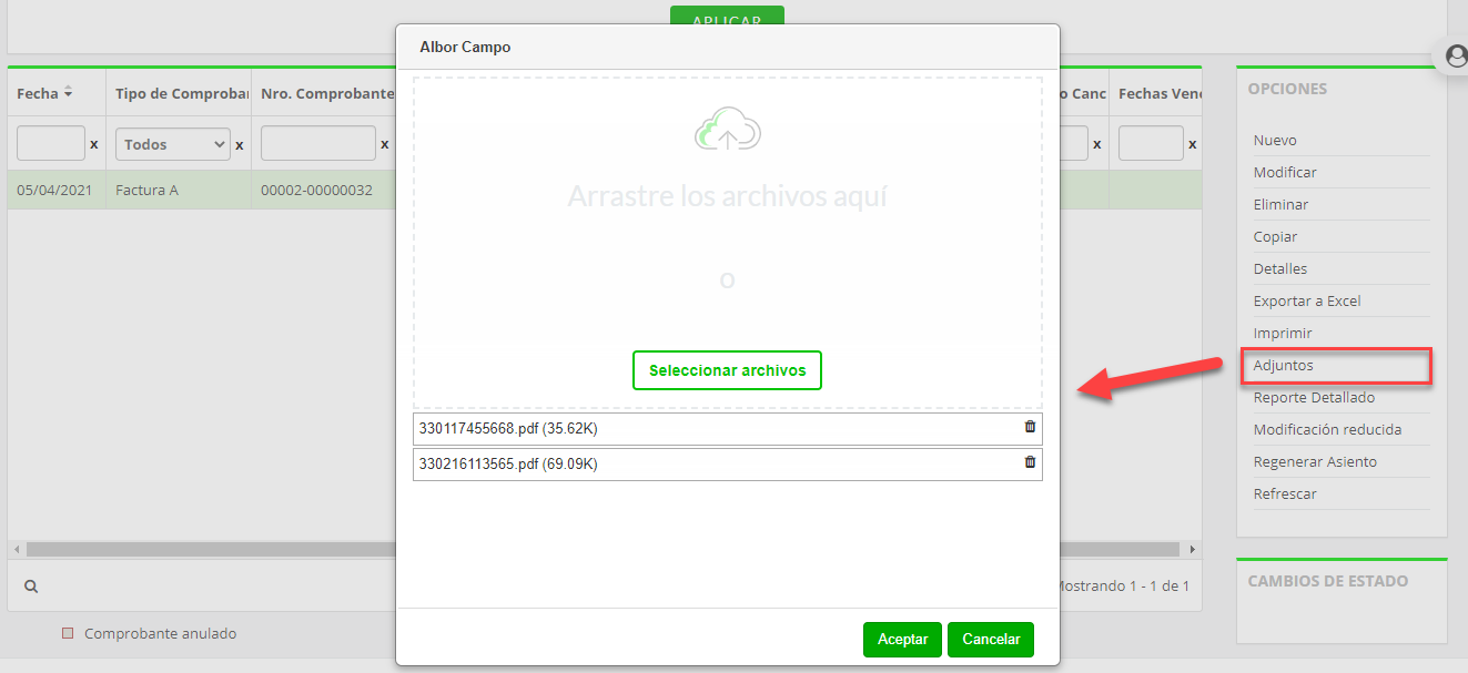

También es posible administrar los adjuntos desde la siguiente opción de menú sin necesidad de ingresar en el comprobantes. Al seleccionar "Adjuntos" se abrirá el mismo popup mencionado anteriormente y con las mismas validaciones que desde adentro de los comprobantes.

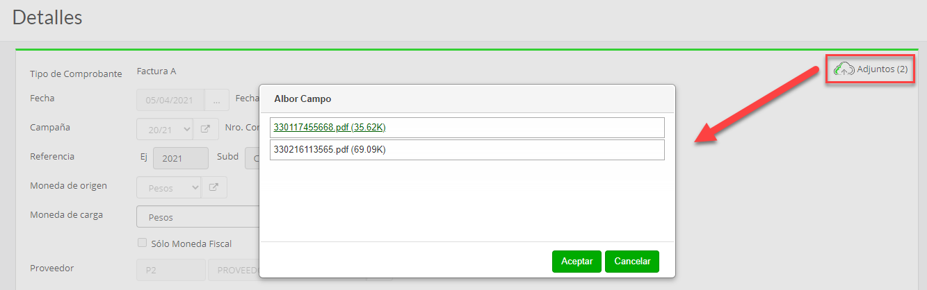

Si ingresamos a un comprobantes que contenga adjuntos desde la opción "Detalles" se mostrara del icono de "Adjuntos" para poder visualizar dichos archivos, no permitiendo agregar, modificar y/o eliminar.

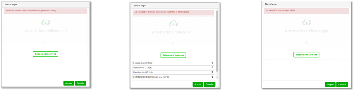

Validaciones:
  1. Tamaño máximo del archivo: el tamaño máximo de los archivos a adjuntar es de 10 MB. En caso de superar el máximo saldrá la validación “El archivo xxx.xxx excede el tamaño permitido (10MB)”
  2. Cantidad de archivos: la cantidad máxima de archivos que se permiten adjuntar por comprobante es de 5. En caso de que supere el máximo saldrá la validación “La cantidad de archivos cargados es superior a la permitida (5)”
  3. Extensión del archivo: en caso de que el archivo tenga una extensión no permitida saldrá a validación “La extensión .xxx no es válida”
