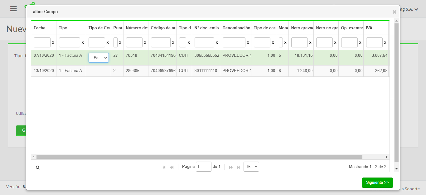

Al seleccionar el comprobante desde la grilla para la precarga, el sistema evaluara si el proveedor en cuestión ya tiene algún ítem de concepto registrado previamente y en caso afirmativo nos consultara si deseamos crearlo en base a lo ultimo registrado.
En este caso además de los datos sugeridos en el punto anterior se completaran los componentes de importe (Exento, Neto Gravado e IVA).

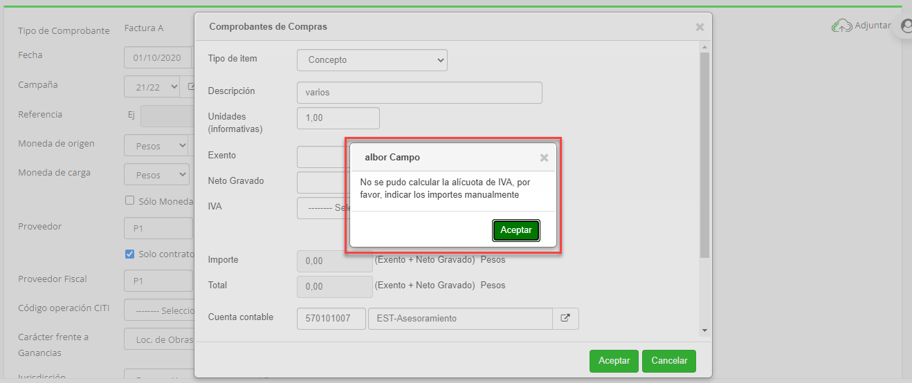

Puede ocurrir que el sistema no pueda identificar la tasa de IVA, ya que este dato se obtiene por calculo al no venir incluido en el archivo que se descarga de AFIP. En caso de suceder se alertara de la siguiente manera y se deberá completar manualmente.
