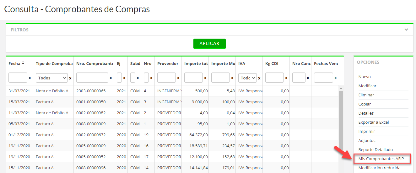

Una vez generado el archivo de Excel con los comprobantes que resultaron de la consulta en AFIP, ingresamos al menú "Compras >>> Comprobantes de Compras" y luego a la opción "Mis Comprobantes AFIP" que aparece en la barra de herramientas.

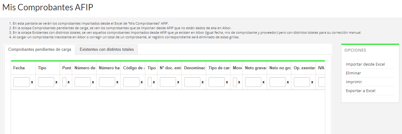

En esta pantalla se verán los comprobantes importados desde el Excel a “Mis Comprobantes” AFIP.

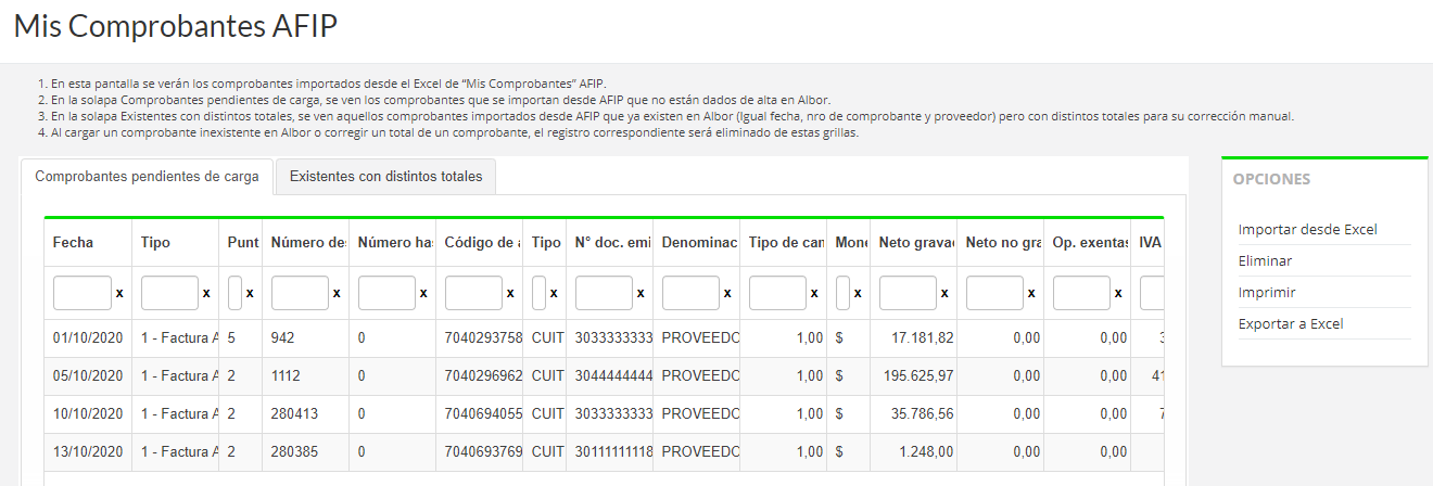

En la solapa “Comprobantes pendientes de carga”,  se ven los comprobantes que se importan desde AFIP que no están dados de alta en albor Campo.
En la solapa "Existentes con distintos totales", se ven aquellos comprobantes importados desde AFIP que ya existen en albor Campo (igual fecha, nro. de comprobante y proveedor) pero con distintos totales para su corrección manual.
Al cargar un comprobante inexistente o corregir un total de un comprobante, el registro correspondiente será eliminado de estas grillas.
Finalmente para importar el archivo seleccionamos la opción "Importar desde Excel" de la barra de herramientas.

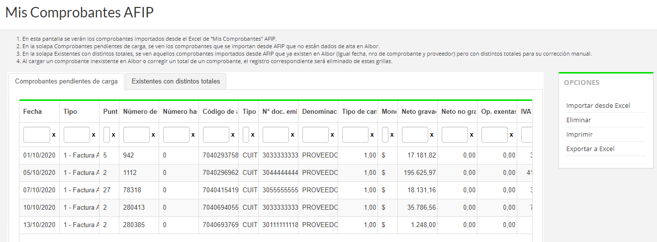

La primer pantalla muestra los comprobantes que están pendientes de cargar y para ser importados.

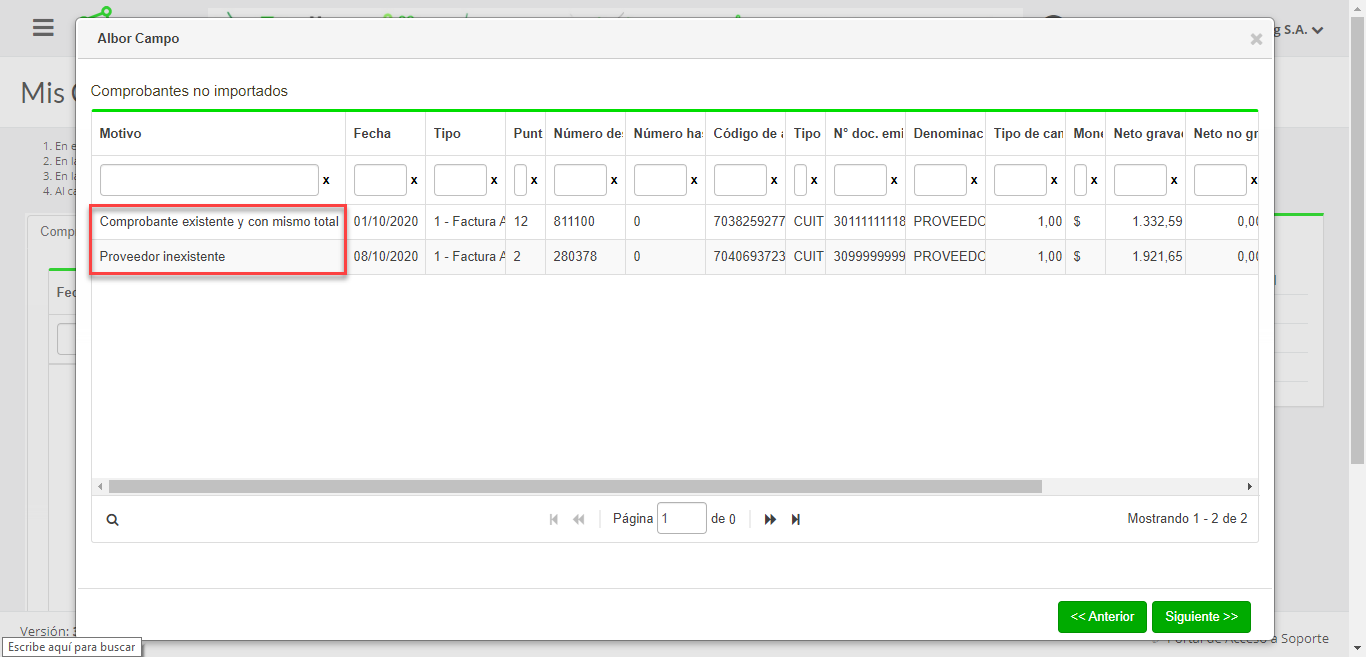

Y por ultimo los comprobantes que no se importaron por algún motivo, estos pueden ser:
  1. Comprobante existente y con mismo total: aquellos comprobantes que ya existen en el sistema y cuyos totales coinciden y no se van a importar.
  2. Proveedor inexistente: aquellos registros cuyo proveedor no existe en el sistema
  3. Código fiscal inexistente: aquellos registros cuyo código fiscal no existe en albor Campo.
  4. Moneda Inexistente: aquellos registros cuya moneda no existe en el sistema.

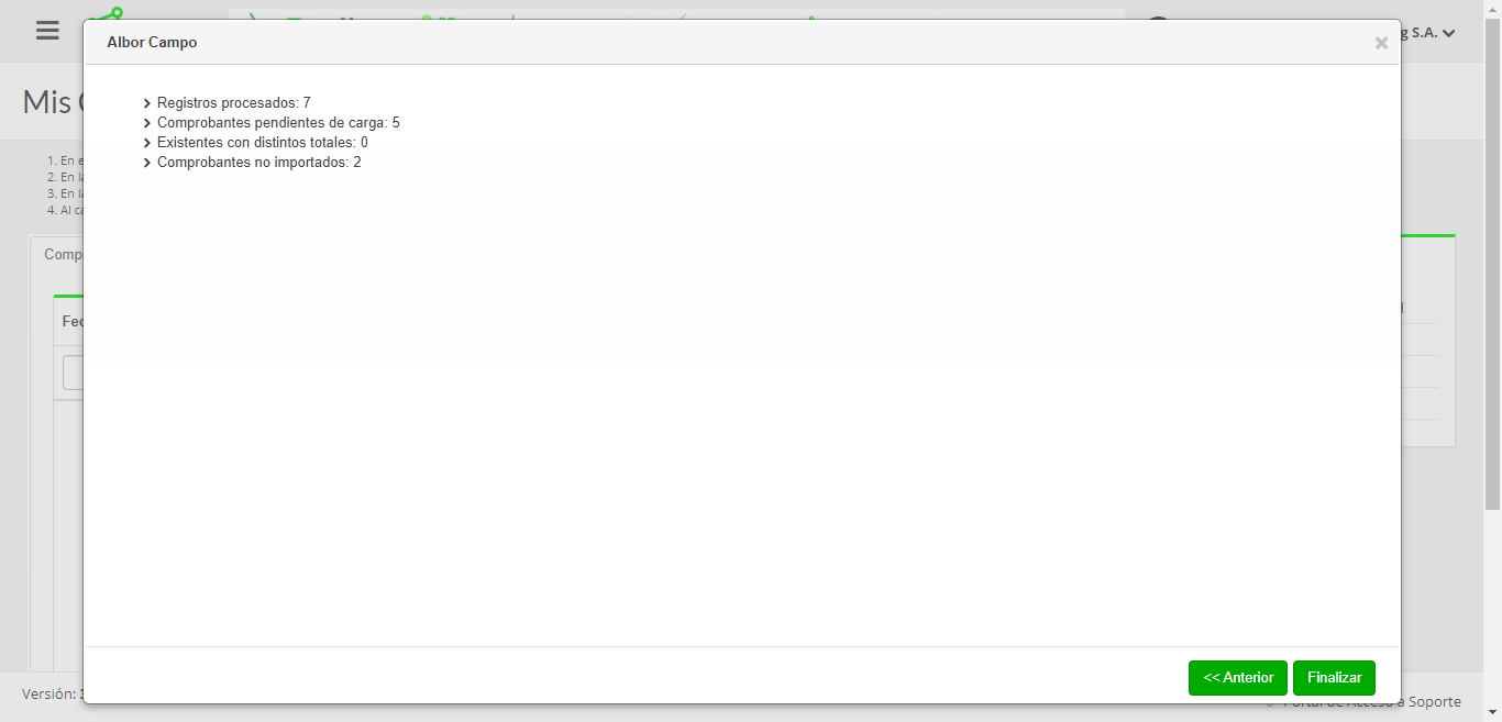

Al finalizar nos muestra un resumen de los comprobantes procesados y los distintos estados.
Desde esta grilla también podemos eliminar comprobantes importados que aín no fueron ingresados en el sistema.
