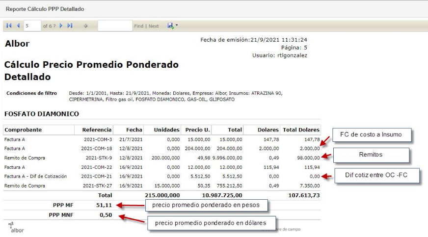

-Corrimiento de PPP (precio promedio ponderado)
-Reporte "Cálculo PPP Detallado"

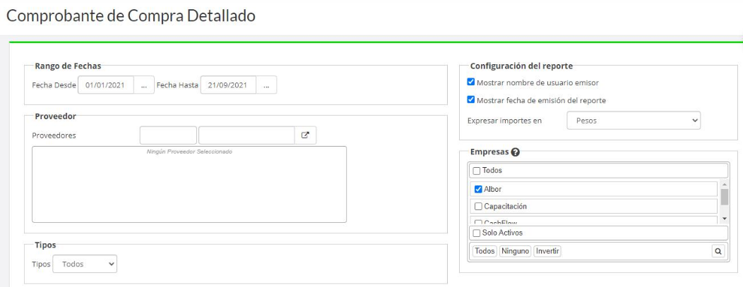

Verificación de Almacenes STOCKEABLES
Sacar un reporte de "Cubo de Comprobante de Compra Detallado" y controlar que en las cuentas de almacenes (agroquímicos y fertilizantes, semillas, gas oíl, envases, etc) las altas estén dadas por:
*Vinculaciones a órdenes de compras
*Costo a Insumos
*Flete Insumo
  • Haga clic en Compras > Reportes > Cubo Comprobante de Compras Detallado > Perfil "ALBOR CONTROL DE INSUMOS".

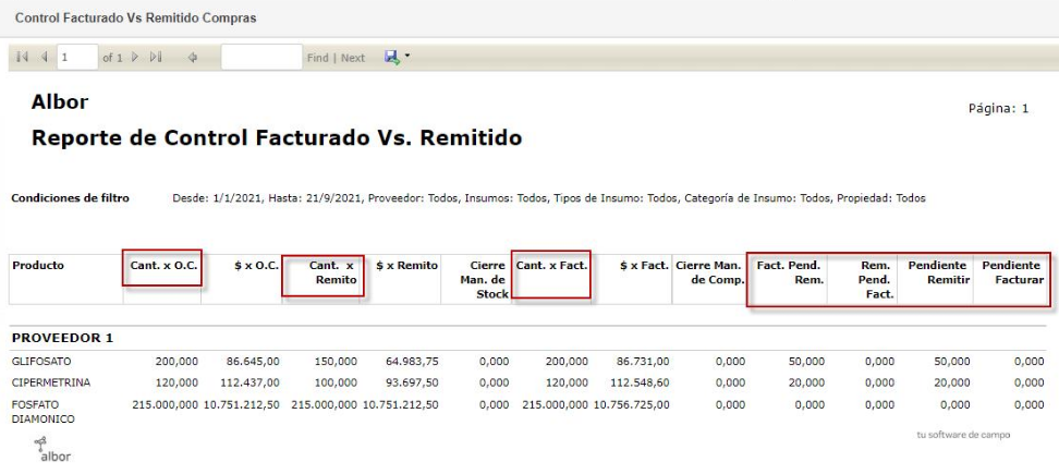

  • Sacar un reporte "Control Facturado vs Remitido"
    Analizar que sea correcto lo recibido y facturado (volúmenes), es decir, controlar que en cada orden de compra:
    -Cantidad facturado y remitido
    -Cantidad pendiente de remitir
    -Cantidad pendiente de facturar
  • Haga clic en Compras > Reportes > Reporte de Control Facturado Vs. Remitido.

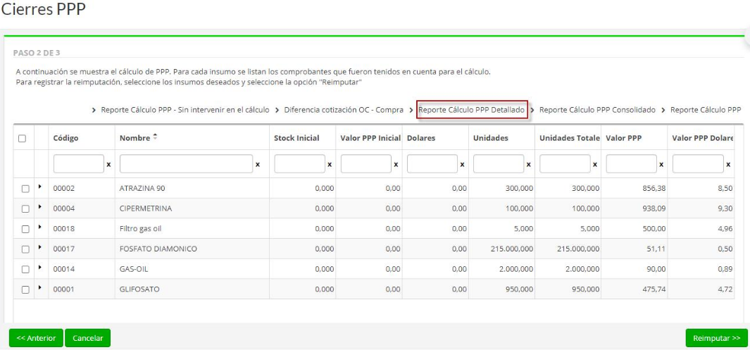

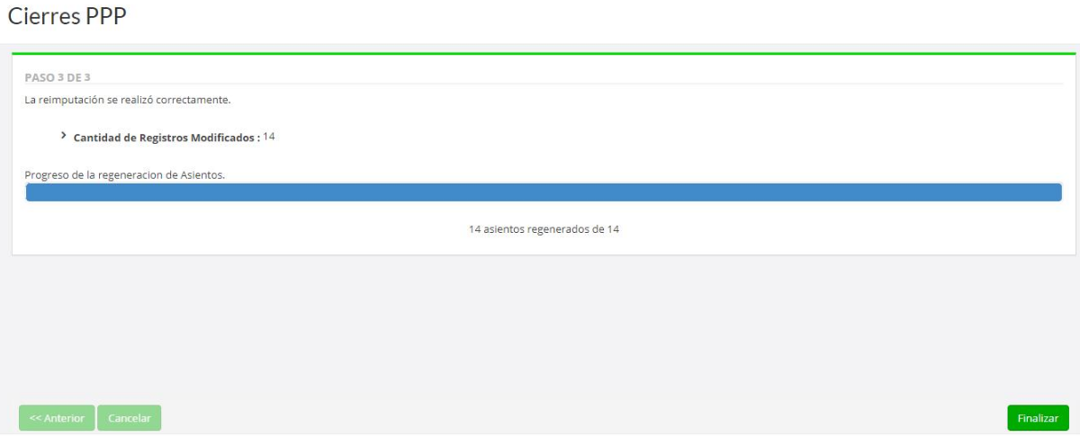

  • Valorización de Almacenes STOCKEABLES

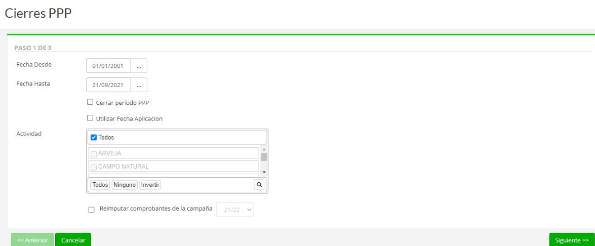

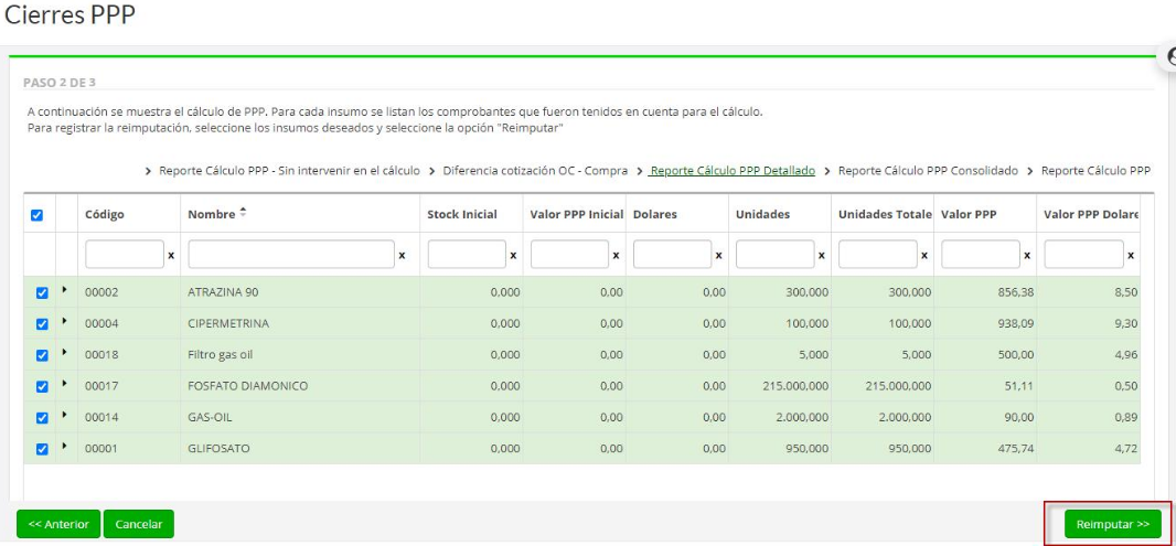

    Correr un PPP para analizar las valorización por insumo (no reimputar costos hasta no haber realizado dicho control). Luego reimputar el PPP para actualizar los costos de los cultivos (Reporte "Balance de cultivos").
  • Haga clic en Insumos > Generales > Cálculos/Cierres PPP.
