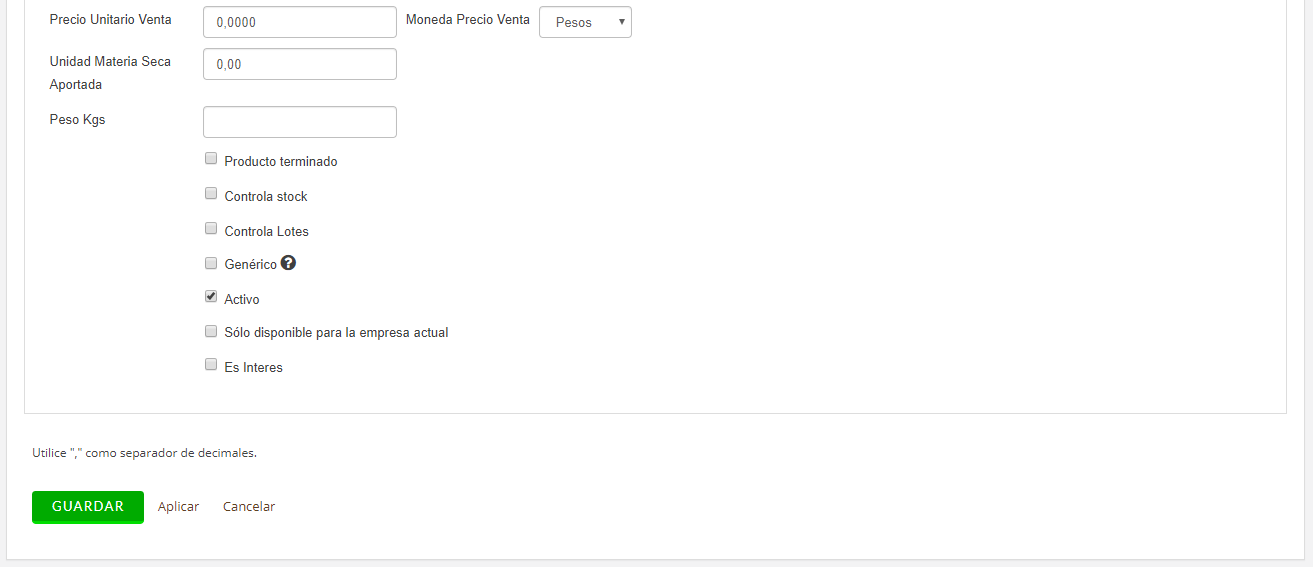

  • Se debe crear al menos un insumo “Leche”, el mismo NO debe controlar stock. Este insumo se utilizara en los partes diarios de leche.

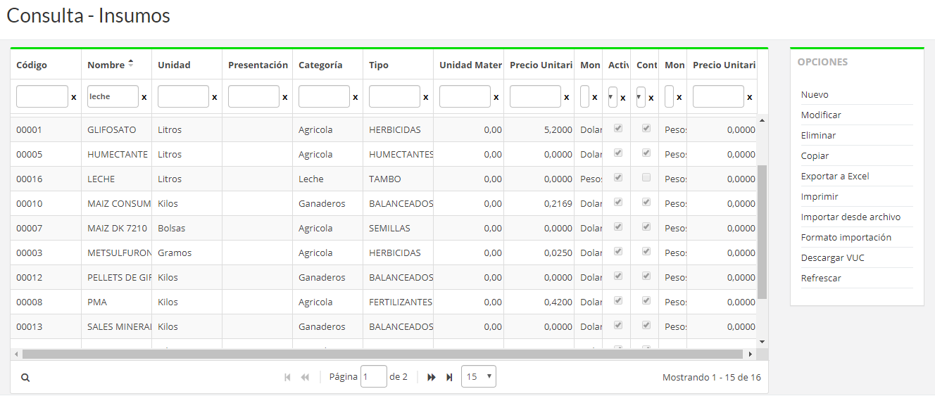

    Aparecerá una grilla con todos los insumos ya cargados.

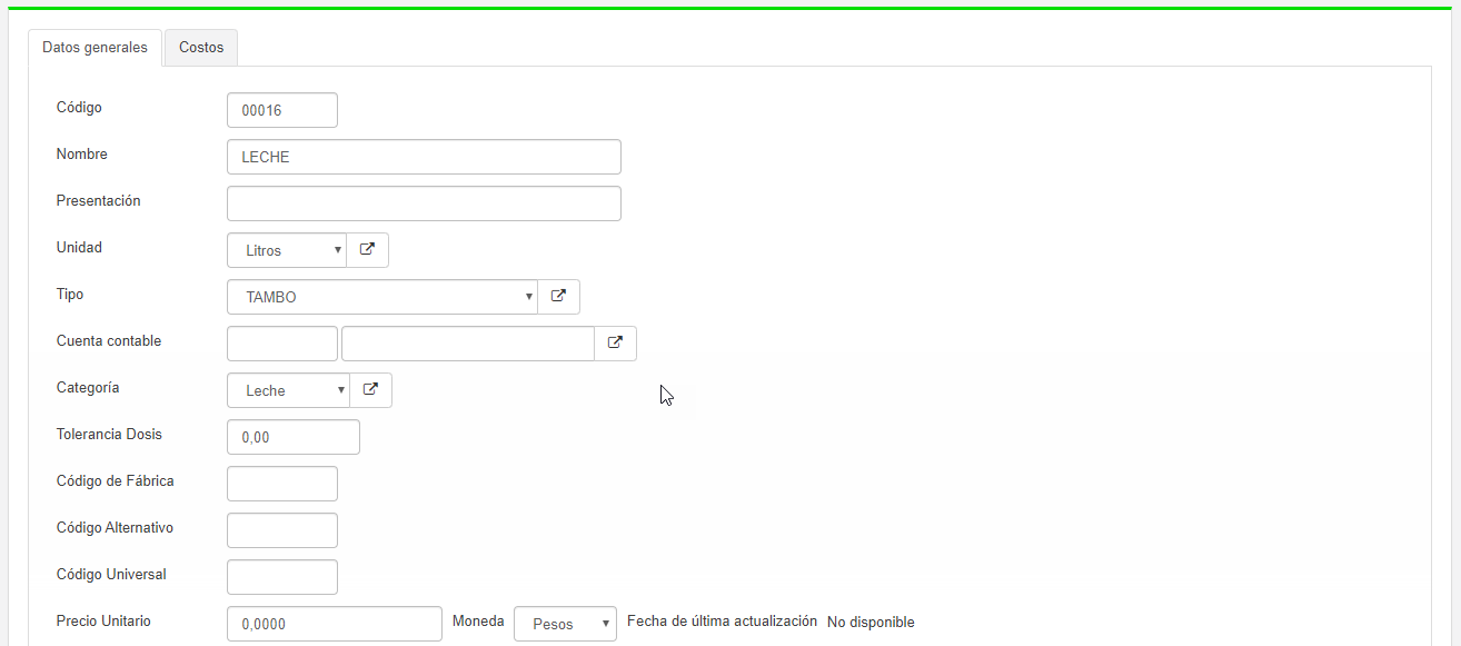

    Agregar un nuevo insumo con las siguientes características (por cualquier duda ver el instructivo de Padrón de insumos)
    El insumo creado debe ser del tipo "TAMBO" y NO debe Controlar Stock.

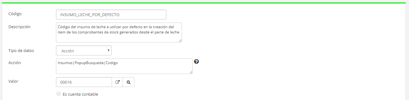

    Por ultimo este insumo debe indicarse en el siguiente parámetro INSUMO_LECHE_POR_DEFECTO
    Por cualquier duda consultar el instructivo de Parámetros del Sistema.
