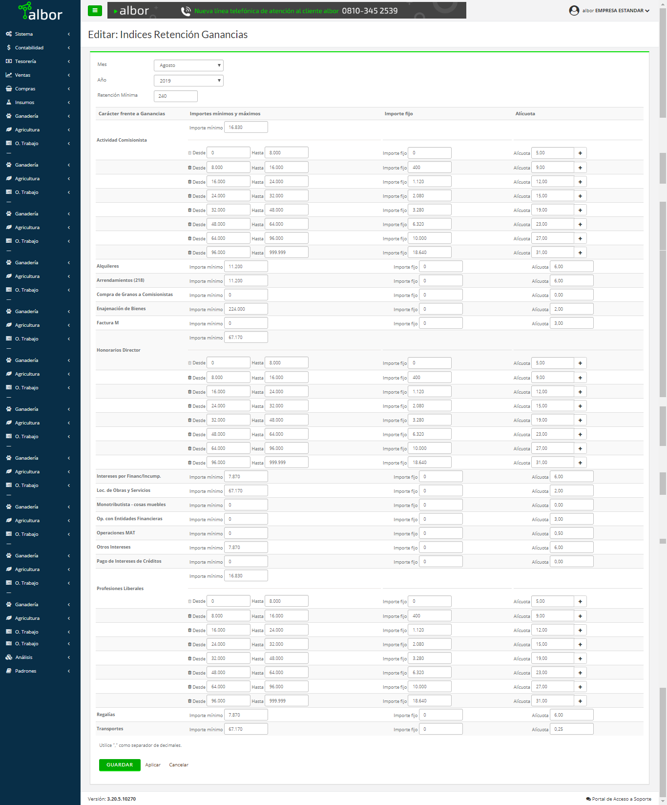

A raíz de la modificación de AFIP sobre los montos mínimos no sujetos a retención en el Impuesto a las Ganancias establecidos en la resolución general  4525 publicada el 16/07/2019 en el Boletín Oficial y que entra en vigencia a partir de Agosto 2019 es necesario que actualicen la tabla de ganancias que se encuentra en el menú:
Tesorería >>> Padrones >>> Alícuotas de Retención de Ganancias
Según el asesoramiento de nuestro estudio contable, la  misma debería quedar de la siguiente manera:
Desde Albor le transmitimos esta configuración a modo de ejemplo según recomendación de nuestro estudio contable, de todas maneras le recordamos que la responsabilidad de la correcta configuración de esta tabla corresponde al cliente, no siendo responsabilidad de Albor retenciones mal efectuadas/no realizadas por la incorrecta configuración de esta. Por ello solicitamos que validen dicha modificación con sus asesores contables.
Recuerde que si tenía copiada la tabla para el resto de los meses de año, deberá eliminarlas y copiar la tabla de Agosto que dejo actualizada con estos cambios para el resto de los meses.
Cualquier duda puede comunicarse con la mesa de ayuda.
