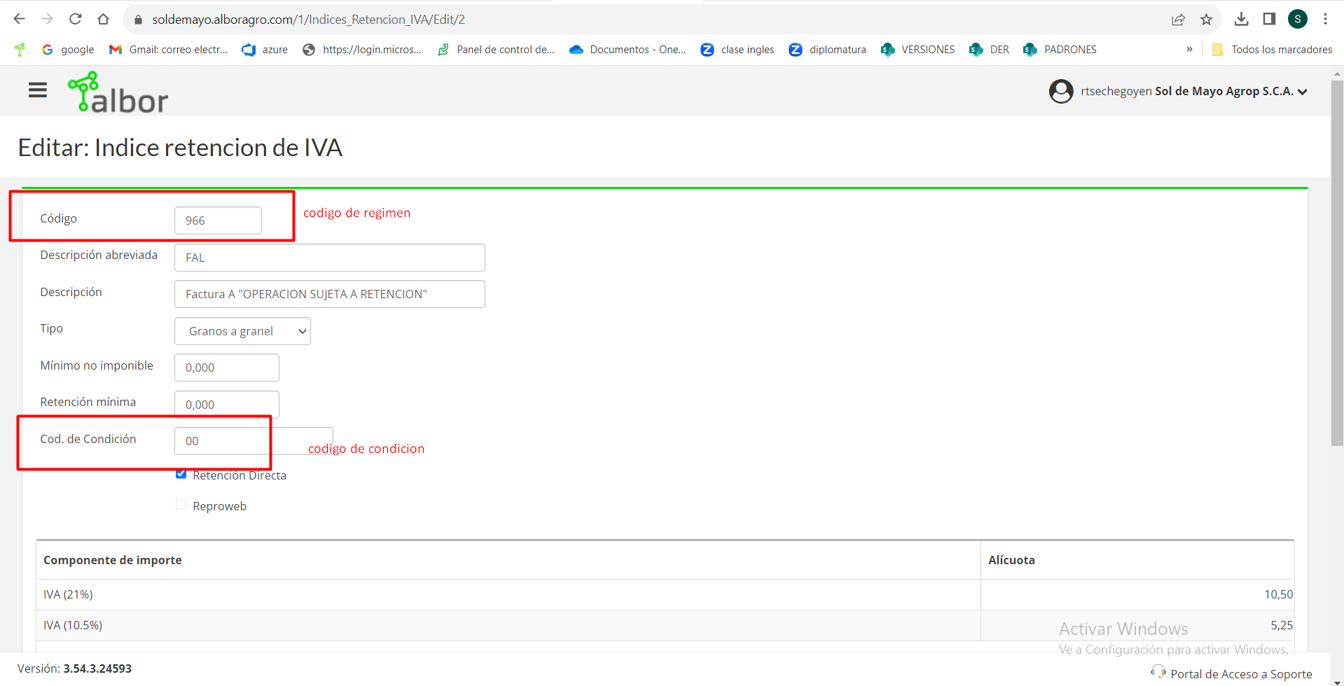

En las retenciones de IVA, cuando no te utiliza un regimen habitual, es importante revisar las configuraciones de los códigos.
Por un lado, tenemos el código del regimen de retención, que surge del codigo del regimen en si. Además, en el mismo menú tenemos el código de condición.
Estos son los dos códigos que deberíamos configurar, ya que el código de operación siempre va a ser 1 si corresponde a retención y 2 si corresponde a percepción.

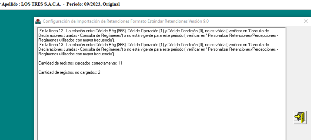

Cuando hay algun error en la combinacion, suele otrogar el Sicore un error como este:

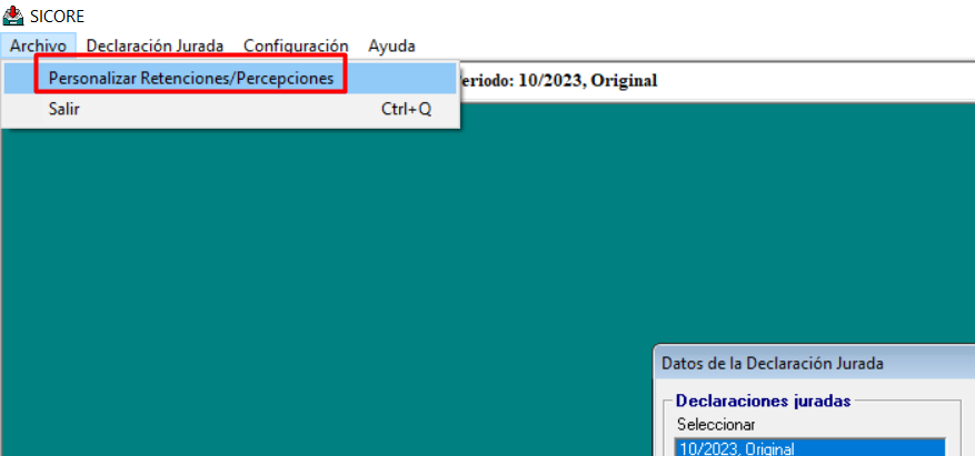

si ya se configuraron estos codigos, es muy probable que falte agregar el regimen como una operación frecuente en Sicore
