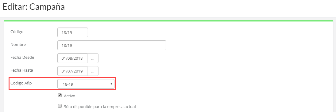

CAMPAÑAS:
A medida que AFIp va habilitando las nuevas campañas es necesario asociar el código de las mismas

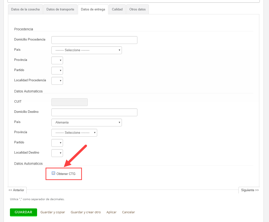

La carga de estos comprobantes se realizará de  la forma habitual, completando los datos obligatorios para la obtención del CTG, tildando la opción "Obtener CTG" previo a guardar. Al momento de guardar el sistema se conecta a AFIp mediante el WebService en cuestión y obtiene el CTG en forma automática grabándolo en el movimiento conjuntamente con la tarifa de referencia.

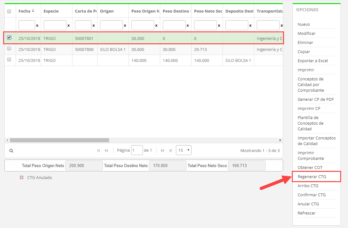

También es posible en obtener CTG en un paso posterior desde la opción "Regenerar CTG"

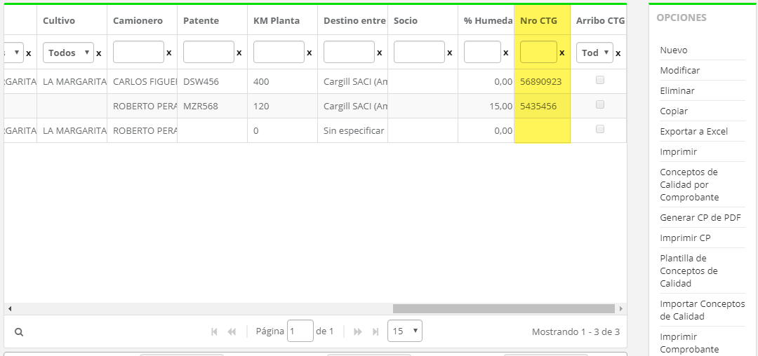

Desde la grilla de consulta de Comprobantes de Cosecha se pueden observar los números de CTG.

  • Arribo CTG: Confirma el arribo del CTG, esta función se podrá utilizar cuando sean viajes internos.
  • Confirmar CTG: Confirmación definitiva del CTG, esta función se podrá utilizar cuando sean viajes internos.
  • Anular CTG: En el supuesto caso que el emisor detecte errores en la solicitud de un "CTG" otorgado y/o desista de la operación podrá anular el CTG desde esta opción. Al anular el CTG el registro se marca como anulada, igualmente para que no afecte la producción y/o stocks se debe eliminar el registro.
