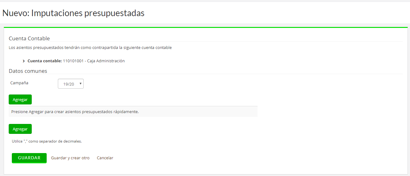

Si agregamos los asientos manualmente desde la opción "Nuevo" se desplegara la siguiente pantalla
En la parte superior nos muestra la cuenta contable que utilizara como contrapartida en cada asiento, la misma se define en el parámetro  CUENTA_CONTABLE_CAJA_PRESUPUESTO

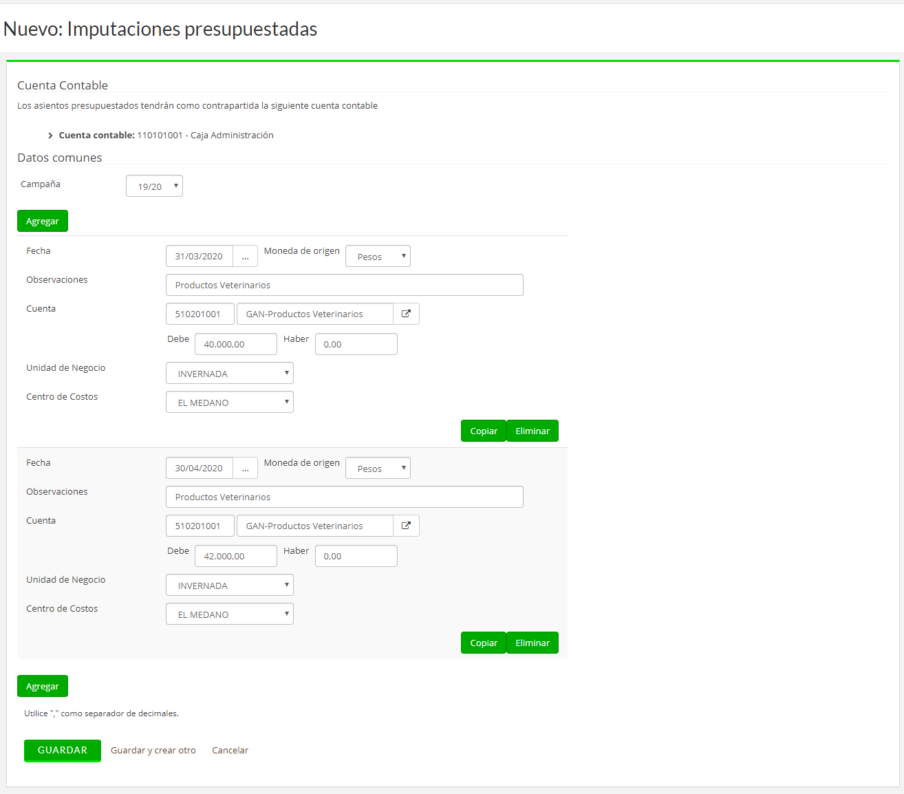

Luego desde cualquiera de los botones "Agregar" vamos agregando las imputaciones. Al agregar una imputación nos da la opción de "Copiar" o "Eliminar" la misma.
Se pueden agregar tantas imputaciones pode registro como se quiera.

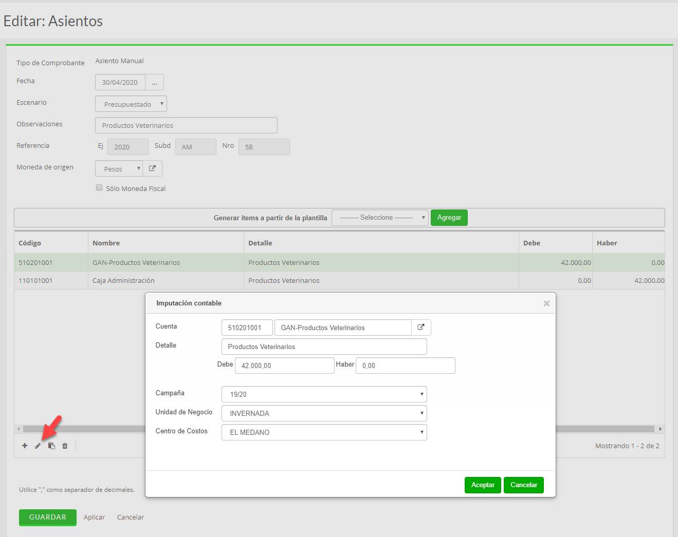

Desde las opción "Modificar" no permite editar cada imputación presupuestaria.
O también podemos borrar la imputación de la opción "Eliminar".

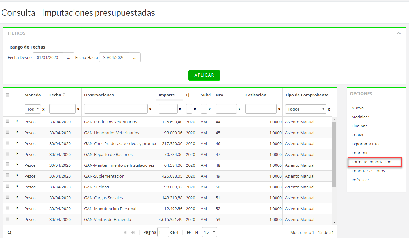

Para utilizar la alternativa de importar las imputaciones desde una plantilla de Excel, en primer lugar debemos descargar el formato de importación desde la opción de menú "Formato de Importación"
Se descargar una archivo de Excel con el siguiente formato, el cual debemos completar con las imputaciones.
Una vez completo seleccionamos la opción "Importar asientos" e indicamos el archivo que contiene las imputaciones.
