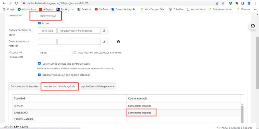

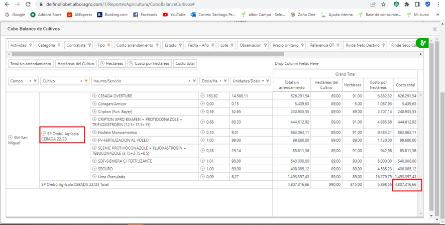

 Para identificar estos costos con mayor facilidad, se puede utilizar el Cubo de Balance de Cultivos, filtrando específicamente por cultivo:
Desde el Tipo de insumo/servicio se puede identificar a la cuenta contable que imputo y realizar el ajuste.
En  el Cubo de Ordenes de Trabajo podemos  identificar las OT vinculadas a este cultivo para luego vincular las facturas por servicios de terceros realizadas sobre ese cultivo.
En el Margen  Bruto  se expondrá este movimiento en la linea de Labores de tercero.

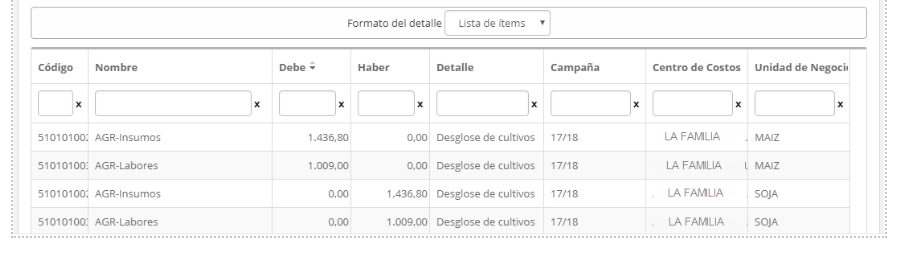

Para ajustar en contabilidad, es necesario realizar asientos manuales ajustando contra la UN del nuevo cultivo, identificar:
  1. Imputación de insumos por tipo de insumo.
  2. Imputación de labores propias por tipos de servicio/labor.
  3. Imputación de labores de terceros ya facturadas y vinculadas a OT.
El asiento debe realizase con la apertura correspondiente de cada una de las cuentas involucradas en los gastos que se transfirieron (AGR-SEMILLAS, AGR-INSUMOS, AGR-LABORES, etc.).
Asiento Manual:
