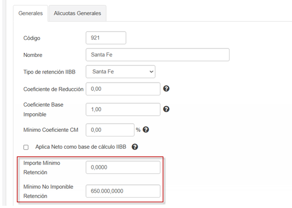

1) Validación de configuración Santa Fe (la carga Albor / valida el cliente)
El equipo de Albor completará la configuración de Retenciones Santa Fe. Les pedimos validar que los datos queden correctos:
Ruta: Padrones → Jurisdicciones → Santa Fe.
Solapa “General”
Mínimo no imponible (retención): $650.000.
Retención desde el primer peso (importe mínimo = 0).
Solapa “Alícuotas Generales”
Si un contribuyente no figura en padrón: alícuota 5%.
Vigencia desde 01/03/2026.

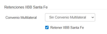

2) Revisión de Proveedores (Terceros) – Acción requerida del cliente
Con esta actualización se incorpora el dato “En convenio / Sin convenio” por proveedor.
Por defecto, todos los proveedores quedarán como “Sin convenio” hasta que ustedes lo indiquen.
Qué deben completar por proveedor
Se mantiene el check “Retener” (si corresponde retención Santa Fe).

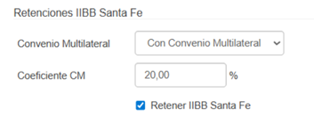

Indicar si el proveedor está “En convenio” (Convenio Multilateral) o “Sin convenio”.
Si el proveedor tiene convenio especial, cargar el % correspondiente a Santa Fe (coeficiente/porcentaje).
