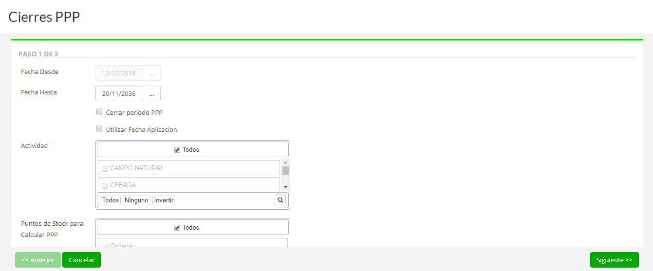

A continuación, mostraremos el proceso de cierre “Sin el tilde de cerrar período PPP” sólo para re imputar, teniendo en cuenta datos de prueba.

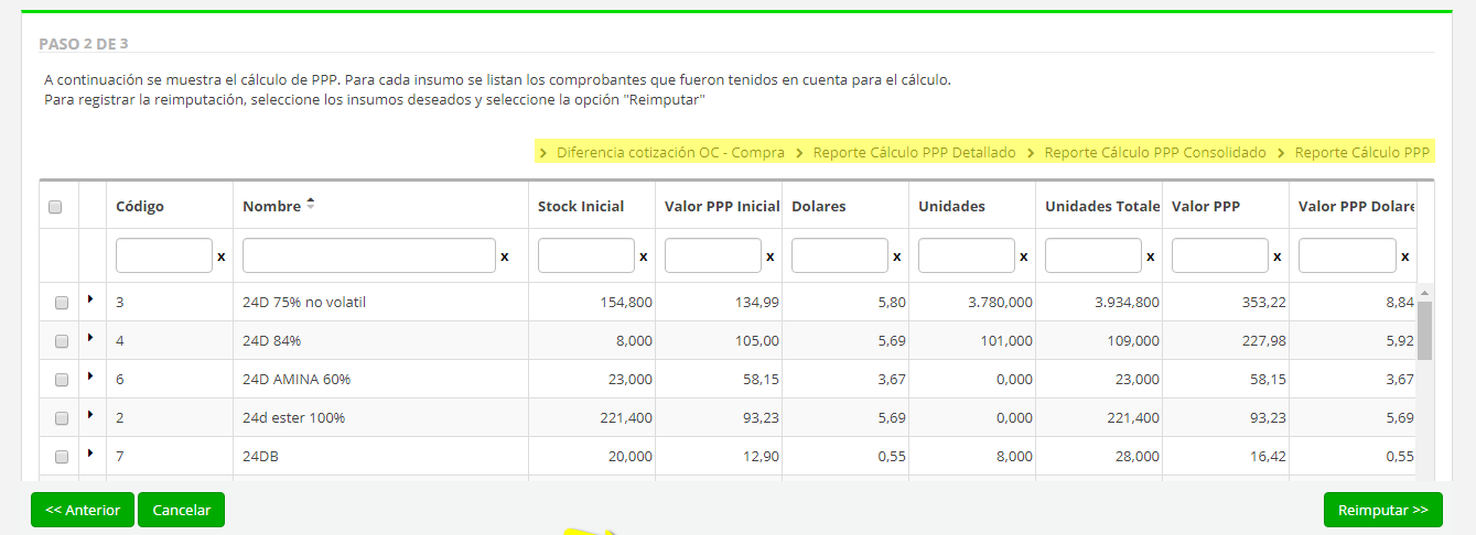

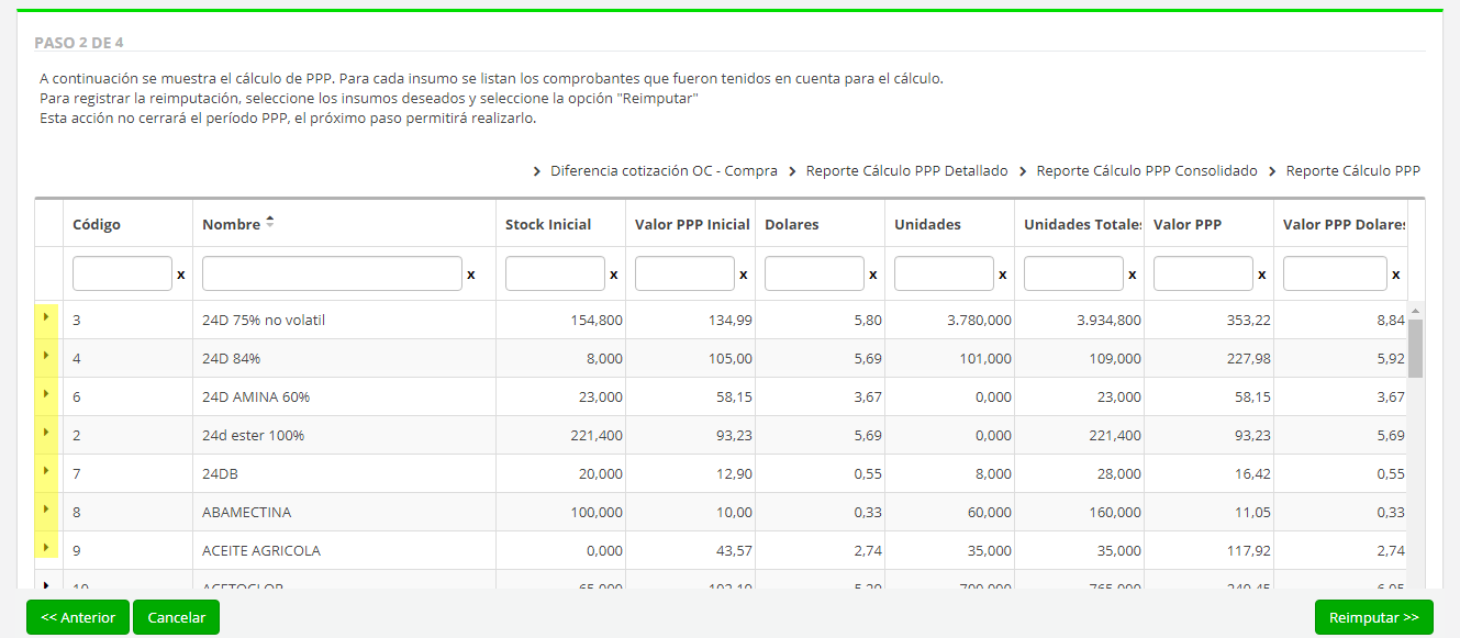

Al hacer clic en siguiente se mostrarán todos los insumos que entran en juego en el cálculo ya sea porque tuvieron ingresos en el período (Remitos), porque se imputó un comprobante de compras como “Costos a Insumos” o porque tuvo consumos.
En esta grilla se pueden seleccionar insumos para ver reportes de cálculo, también se puede ver sobre la grilla los registros que intervienen en el cálculo de cada insumo haciendo clic en el + de la izquierda.
Si hacemos scroll para la derecha las últimas columnas muestran el precio promedio ponderado calculado de cada insumo en moneda fiscal y en moneda extranjera.
También es posible editar el precio si quisiéramos por algún motivo analizar la gestión con un precio distinto al real calculado.

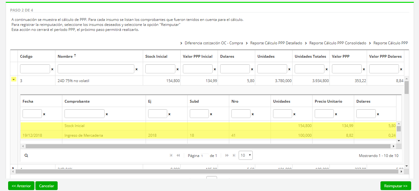

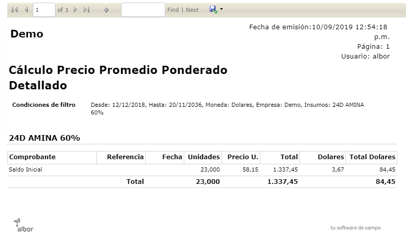

En este ejemplo seleccionamos el 2,4 D Amina y accedimos al Reporte Cálculo PPP detallado para ver el detalle de los comprobantes que intervinieron en el cálculo. Este reporte es exportable a Excel si se quisieran hacer cálculos adicionales.
Como vemos en este ejemplo en el cálculo intervienen 5 remitos de compra, un comprobante de stock inicial y una factura en donde se cargó un flete de insumos.
El total en Pesos dividido las unidades nos da el PPP en Pesos  43478,58/6380= 6,814824451
Y el total en dólares dividido las unidades nos da el PPP en dólares. (tener en cuenta que los datos son solo a modo de ejemplo)

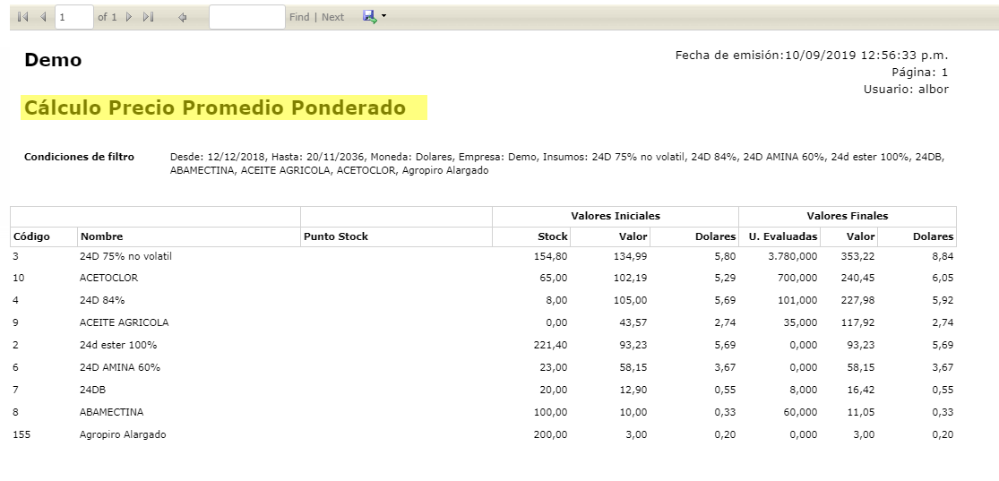

La siguiente captura corresponde el Reporte cálculo PPP de todos los insumos de la grilla

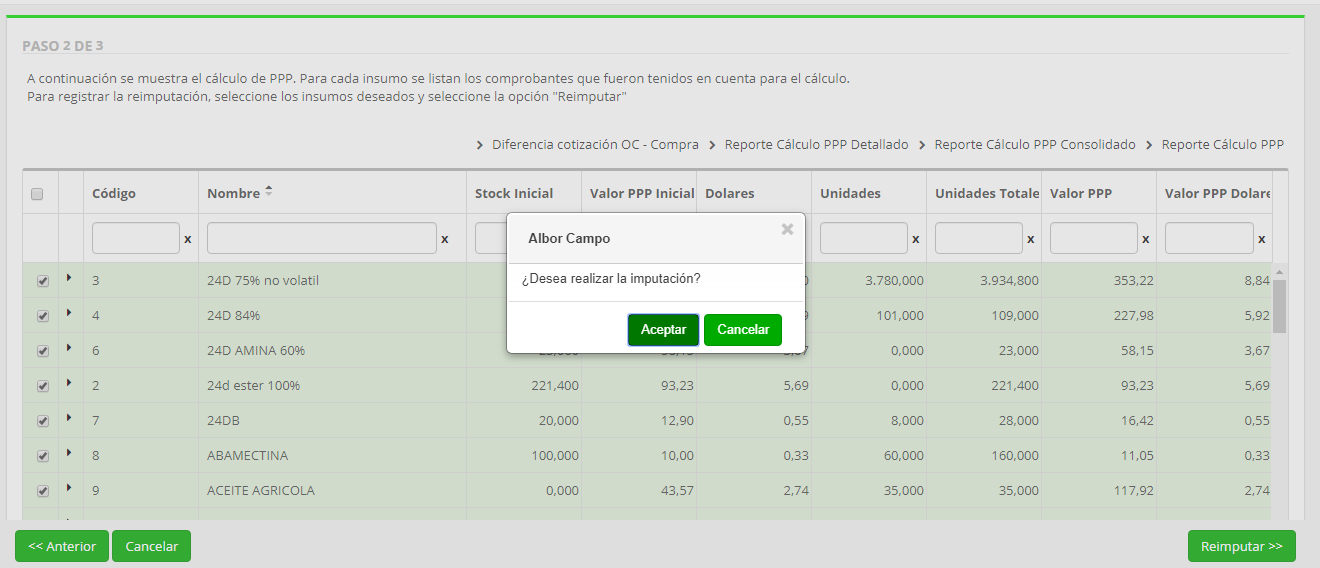

Para indicar cuales queremos re imputar hay que seleccionar los insumos.

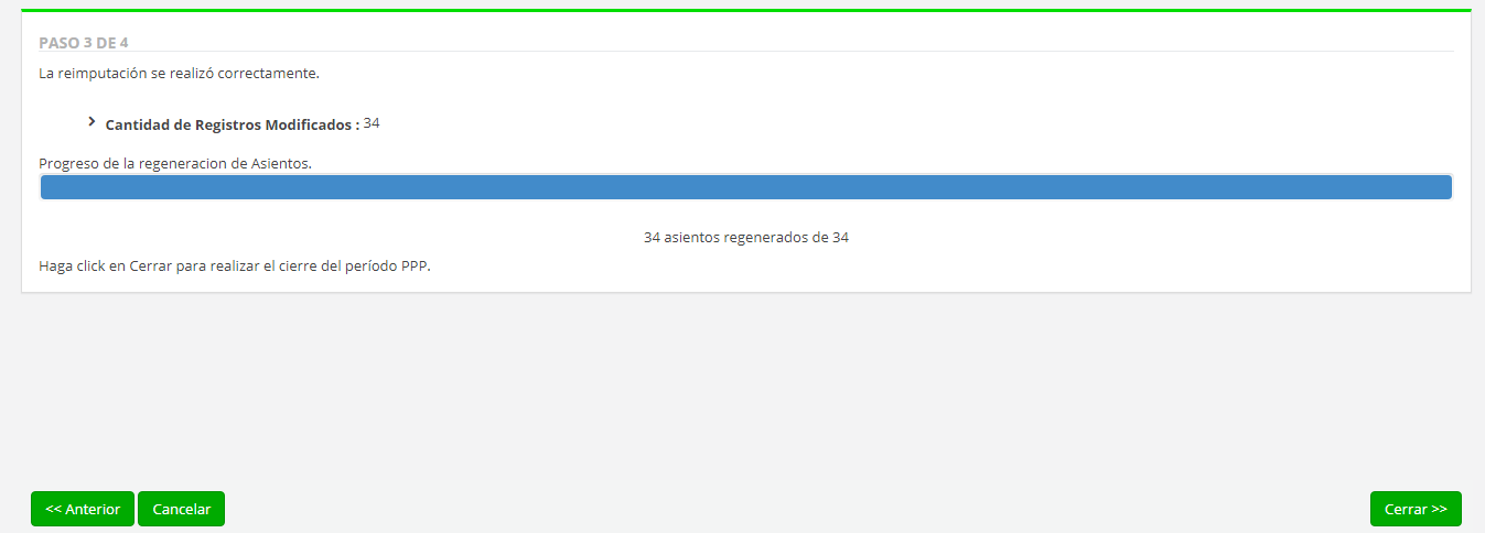

Al hacer clic en Re imputar, nos pregunta y si aceptamos comienza el proceso.
El proceso re imputa todos los consumos de órdenes de trabajo confirmadas y comprobantes de stock que Apliquen PPP.
Además, reimputa todos los asientos generados por dichos comprobantes.
Muestra la barra de progreso y cuando finaliza hay que hacer clic en Finalizar para completar el proceso.
Concluido el proceso se podrá verificar que todo esté bien tanto en los mayores contables involucrados como en los reportes de gestión.

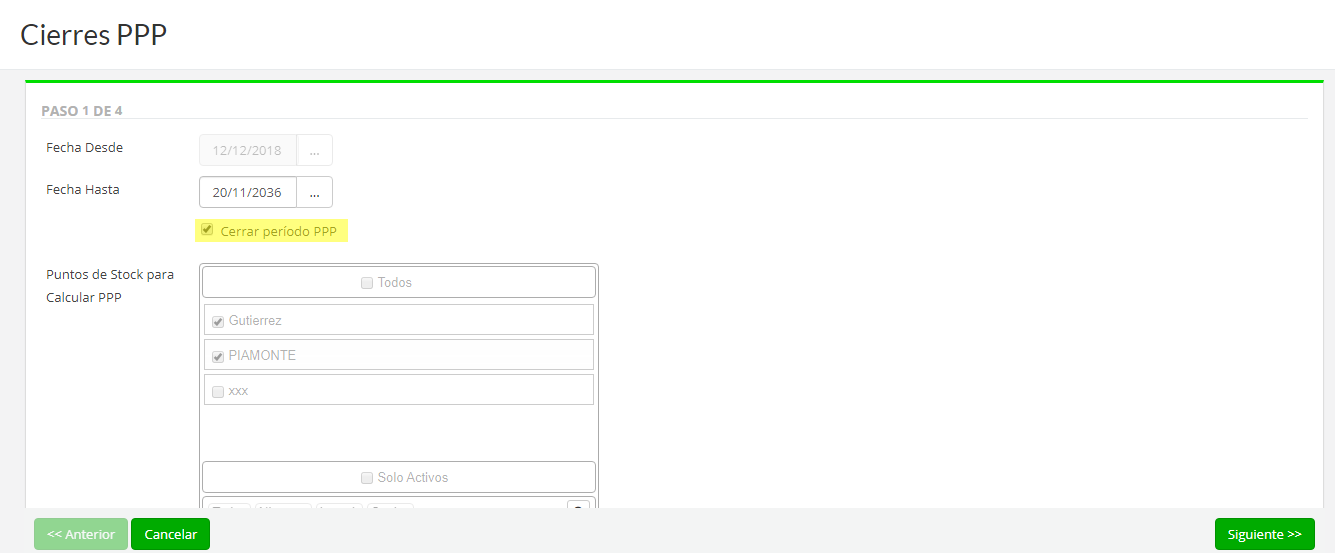

El cierre es reversible, podríamos hacerlo y si detectamos que algo quedó mal eliminarlo y hacerlo nuevamente, siempre y cuando no estemos frente a un periodo ya cerrado.
Al tildar la opción de cierre desaparecen otros filtros que vimos anteriormente, ya que sólo se puede cerrar globalmente o por punto de stock (propios y de socios).
También podemos observar que ya no se puede seleccionar insumos sino que cerrar todos o ninguno.
De la misma forma que se explicó anteriormente se pueden desplegar información de cada insumo para ver cómo se conformó el PPP.
Luego muestra la misma barra de progreso que mostramos anteriormente.

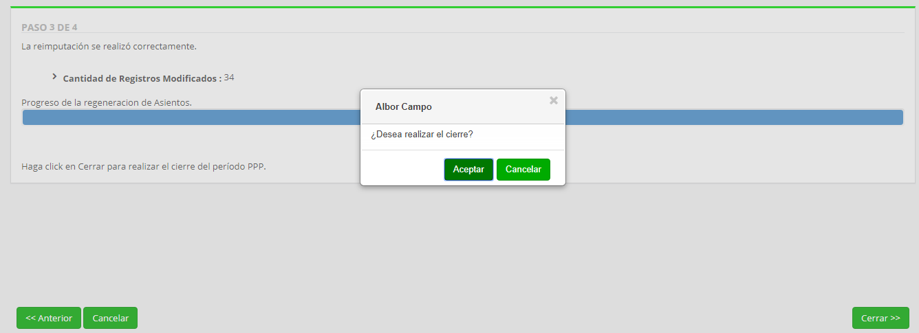

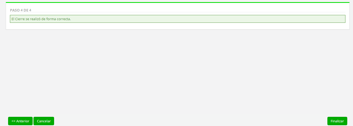

Al hacer clic en cerrar vuelve a pedir confirmación

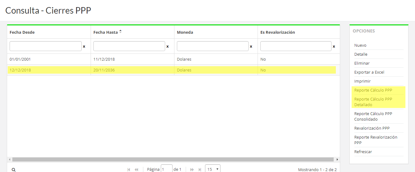

Al finalizar el proceso ya se muestra el cierre en la grilla principal y se podrán consultar los reportes que vimos anteriormente desde las opciones de la derecha.

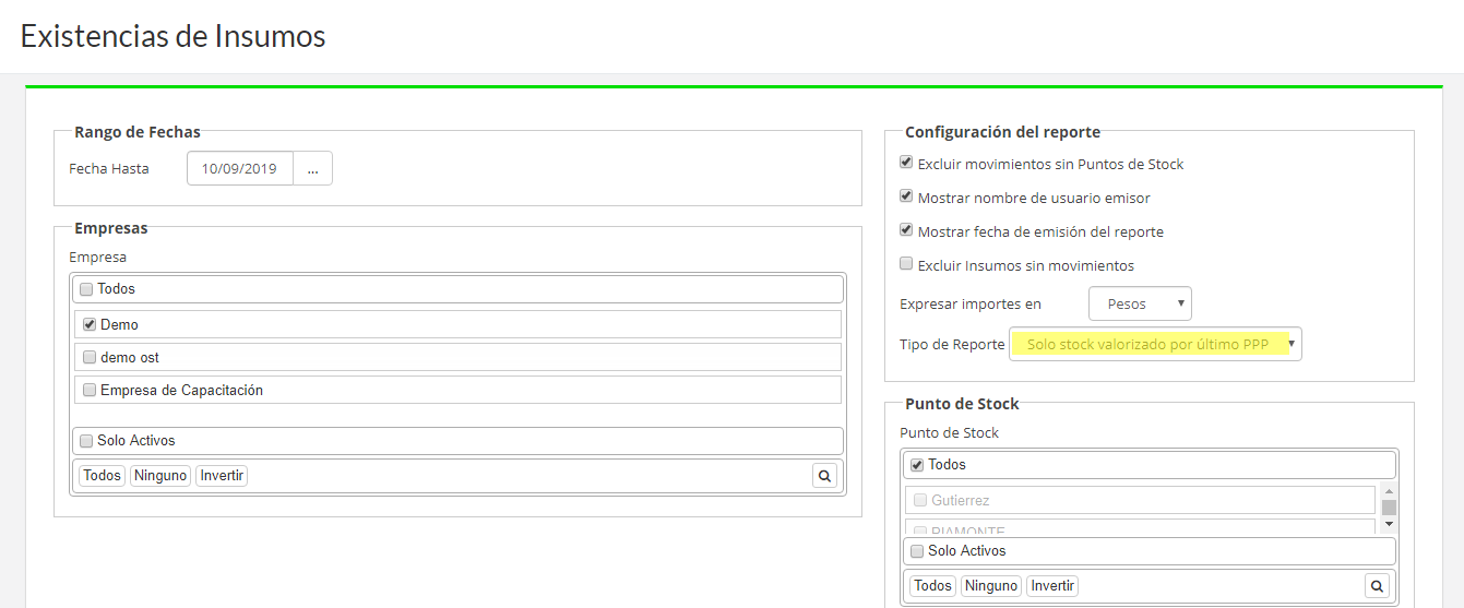

CONTROLAR EXISTENCIA FÍSICA (UNIDADES VALUADAS SEGÚN CIERRE PPP)
Sólo ante un cierre PPP se pueden consultar las existencias de insumos valuadas a los valores PPP, utilizando la opción del reporte de existencias de insumos “Sólo stock valorizado por ultimo PPP” este reporte es exportable a Excel desde la Opción “Exportar a Excel” a fin de poder analizar los stocks a nivel cuenta contable.
