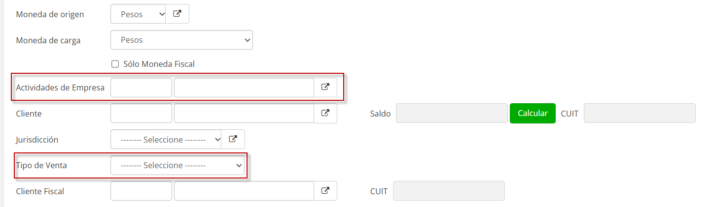

Comprobantes de Venta

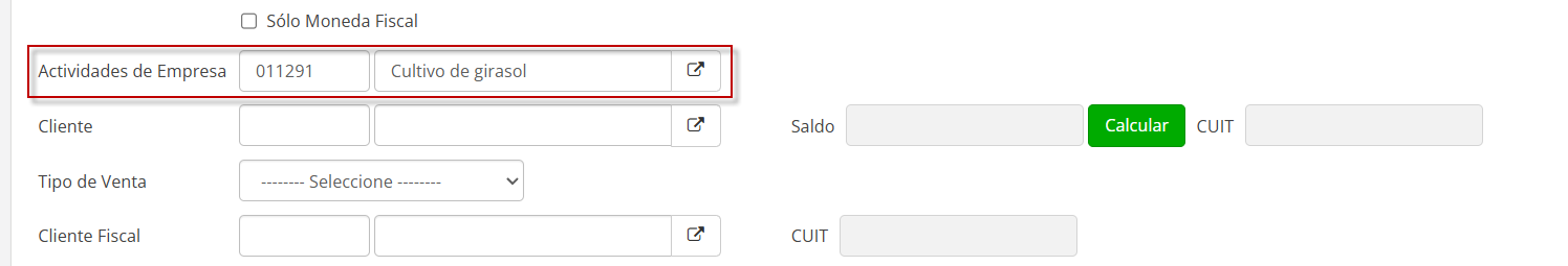

En los comprobantes de venta pasan a ser obligatorios "Actividades de Empresa" y "Tipo de venta"

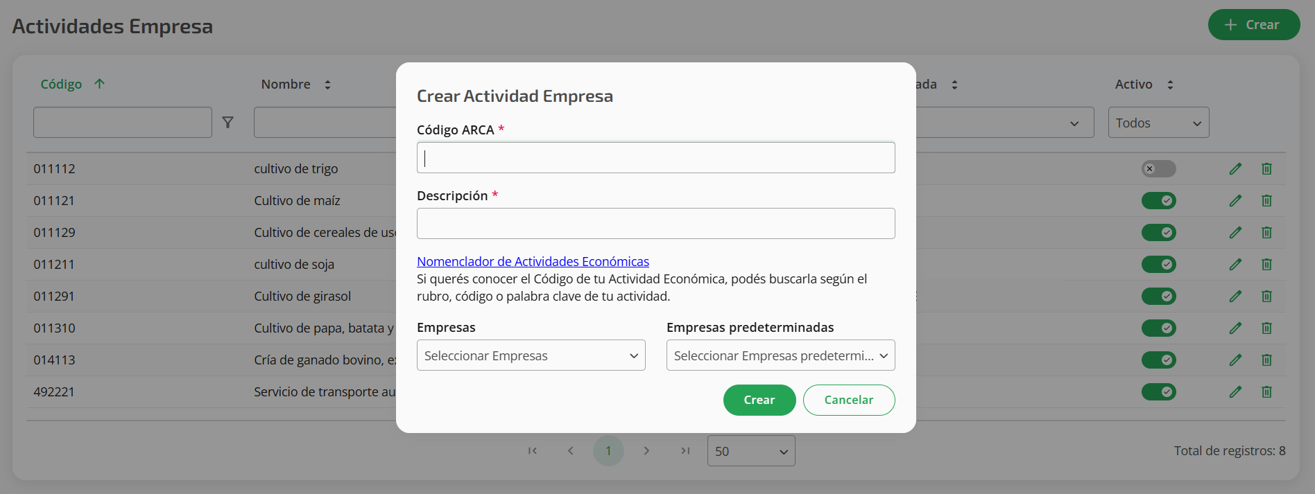

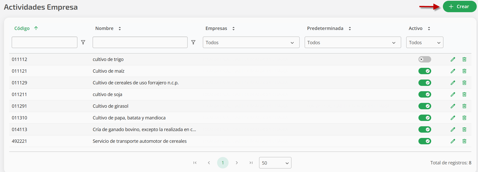

Accedemos desde el menú "Padrones >>> Actividades de Empresa", en dicha opción cargaremos las diferentes actividades de la empresa desde la opción Crear.
Para crear una nueva actividad es muy importante indicarle correctamente el código, el cual podremos consultarlo desde el link del padrón de ARCA, le indicaremos además el nombre, la/s empresa/s en la que va a estar disponible dicha actividad y si es predeterminada.
Código ARCA: es importante que tenga los dígitos correctos, ya que es código que se informa en los archivos.
Descripción: es la descripción de la actividad
Nomenclador de Actividades Económicas: desde esta opción podemos acceder al padrón disponibilizado por ARCA
Empresas: Se debe asignar la/s empresa/s en la que va a estar disponible esta actividad
Empresas predeterminadas: Se debe indicar la/s empresa/s en la que esta actividad va a ser la predeterminada.

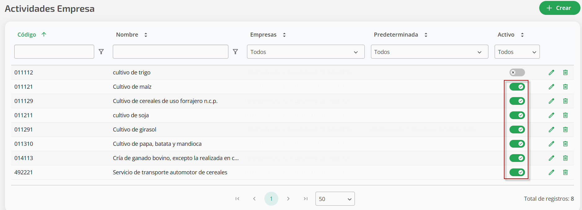

Las Actividades se crearán por defecto en estado Activo
Warning
Al inactivar una actividad esta permanece en los comprobantes que fue utilizada, si modifico el código o nombre este también se modifica en los comprobantes donde fue utilizada.
Solo se pueden eliminar aquellas actividades que no fueron utilizadas en comprobantes de venta. Cuando cargamos la actividad como predeterminada, en cada comprobante nos sugerirá dicha actividad, aunque por supuesto se puede cambiar según las características del comprobante.

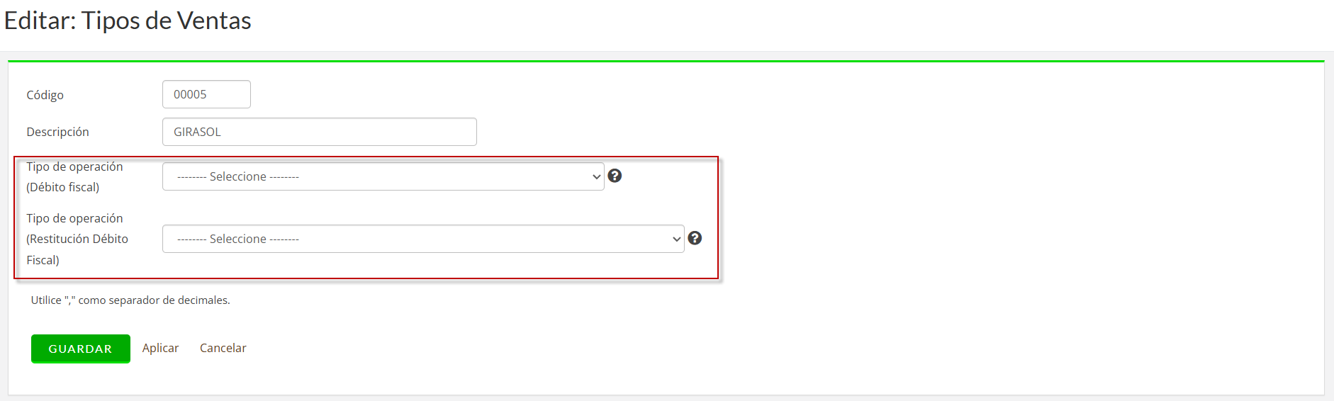

Accedemos desde el menú "Padrones >>> Tipos de Venta", en el mismo debemos indicar para cada tipo de venta:
Tipo de Operación (Débito Fiscal): Código que se emplea para determinar el tipo de operación en el archivo IVA Simple Débito Fiscal
Tipo de Operación (Restitución Débito Fiscal): Código que se emplea para determinar el tipo de operación en el archivo IVA Simple Restitución Débito Fiscal

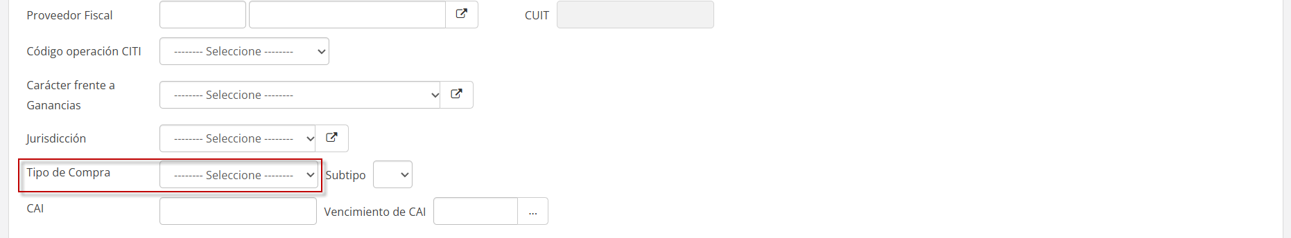

Comprobantes de Compra
En los comprobantes de venta pasa a ser obligatorio el "Tipo de Compra"

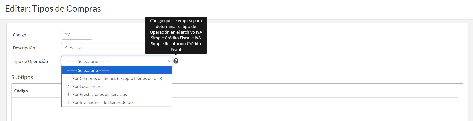

Padrón Tipos de Compra
Accedemos desde el menú "Padrones >>> Tipos de Compras", donde debemos completar para cada tipo el código de "Tipo de Operación"
