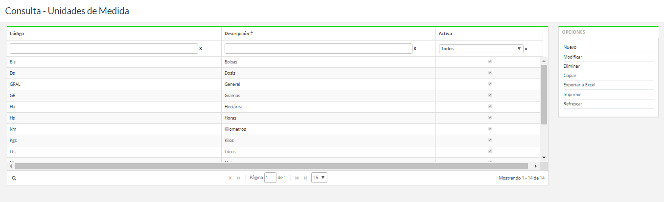

  • Haga clic en Insumos > Padrones > Unidades de Medida.
  • Tal como se explicó en el padrón de Insumos, es muy importante consensuar antes de arrancar las Unidades de Medida de cada insumo ya que una vez que tiene movimientos no se puede cambiar.
    Tener en cuenta si es más fácil convertir los consumos o las compras en caso de insumos que se compren en Toneladas y se consuman en kilos como por ejemplo el fertilizante o se compren en kilos y se utilizan en gramos como por ejemplo metsulfurón.
    En general proponemos utilizarlos en la unidad de consumo para no complicar al aplicador cuando se le da la orden de trabajo y además porque naturalmente se cargan mas consumos que compras.
    Aparecerá una grilla con todas las Unidades ya cargadas.
    También se puede copiar una unidad con la opción copiar, aunque en este padrón no tiene sentido porque es muy simple.

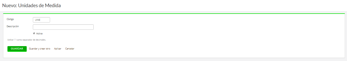

    Código: Es un código que propone el sistema automáticamente para identificar a la unidad creada.
    Nombre: Se deberá ingresar el nombre de la unidad de medida.
    Activa: Por defecto este dato viene tildado, permite inactivar las unidades cuando tienen historia (no se pueden eliminar) y no se quieren usar más.
