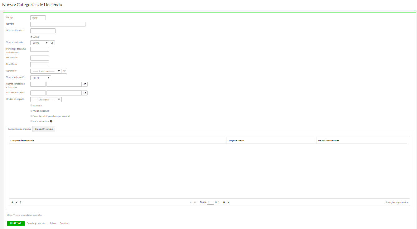

      • Categorías de Hacienda
        Para acceder haga clic en el icono del Menú en el margen superior izquierdo. Haga clic en Ganadería > Padrones > Categorías de Hacienda. Este es el padrón donde se definen las categorías de hacienda a manejar, tiene que tener el nivel de apertura que ...
