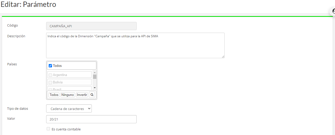

1) INTEGRA_SIMA: indica si la plataforma de albor Campo se integra con SIMA.
2) CAMPAÑA_API: Indica el código de la Dimensión "Campaña" que se utiliza para la API de SIMA.  Generalmente se completa con el valor de la Campaña Actual.

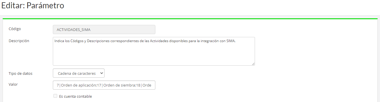

3) ACTIVIDADES_SIMA: Indica los Códigos y Descripciones correspondientes de las Actividades disponibles para la integración con SIMA, ya viene configurado por defecto. (7|Orden de aplicación;17|Orden de siembra;18|Orden de fertilización;19|Orden de cosecha)
4) TIPO_COMPROBANTE_OT_SIMA: Indica el Código del Tipo de Comprobante de Órden de Trabajo que se utiliza para la integración con SIMA.

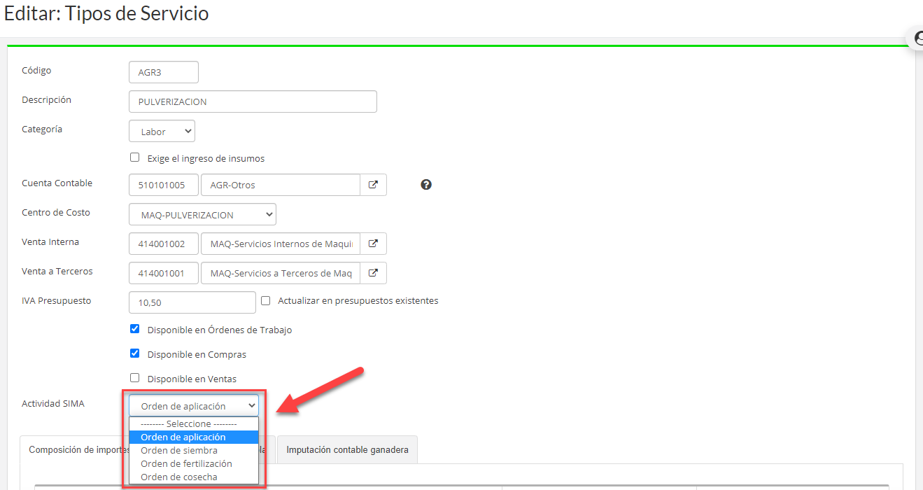

1) TIPOS DE SERVICIOS:  en cada tipo de servicio se debe indicar a que tipo de Actividad corresponde en SIMA
Según la configuración de la empresa estándar las equivalencias serían:
Tipo de Servicio en Albor
Actividad en SIMA
SIEMBRA
Orden de siembra
PULVERIZACION
Orden de aplicación
FERTILIZACION
COSECHA
Orden de cosecha

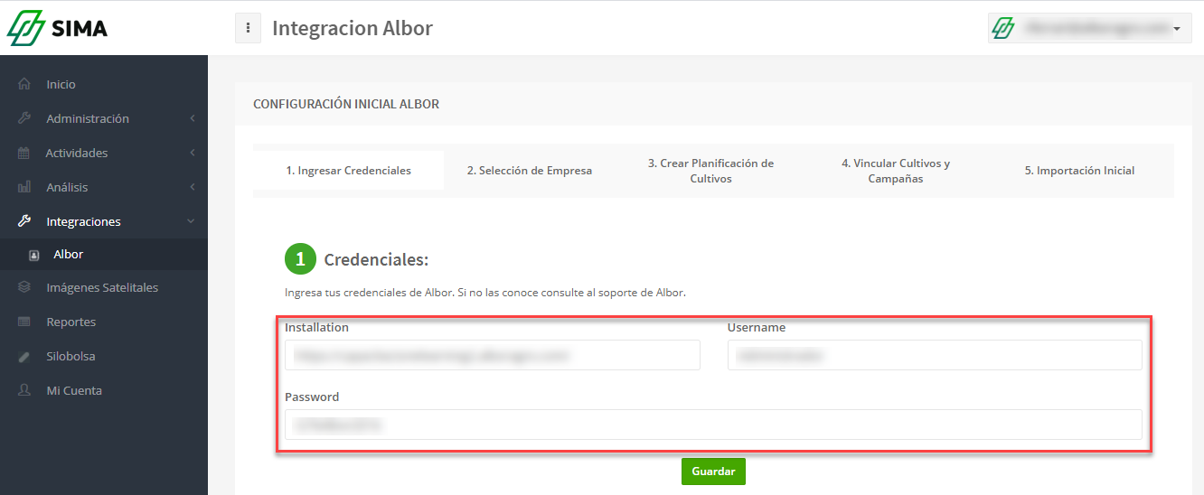

Desde la plataforma web de SIMA  https://www.sima.ag/es/login debemos ingresar en el menú "Integraciones >>> Albor" ( https://www.sima.ag/integration/albor) y completar la Configuración Inicial.
1) Ingresar Credenciales: indicamos los valores de Installation, Username y Passwoord.
  1. Installation: se completa con la url del sistema de Albor. Solo con la parte que antepone a .alboragro.com. Por ejemplo, para la url https://capacitacion.alboragro.com/ solo sebe indicar "capacitacion".
  2. Username y Password: estos datos serán otorgados por el implemetador.

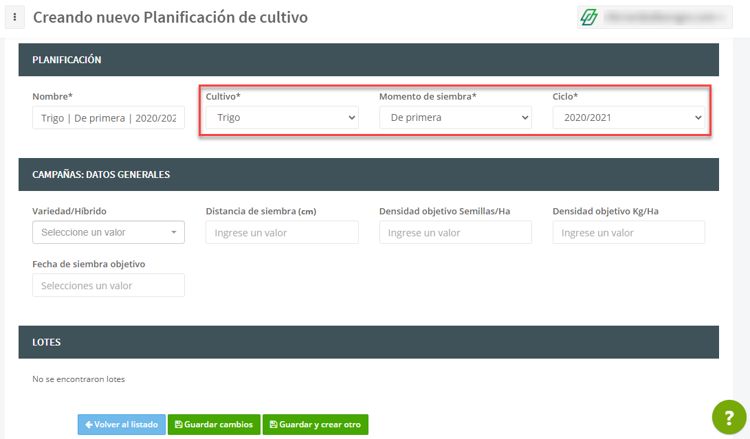

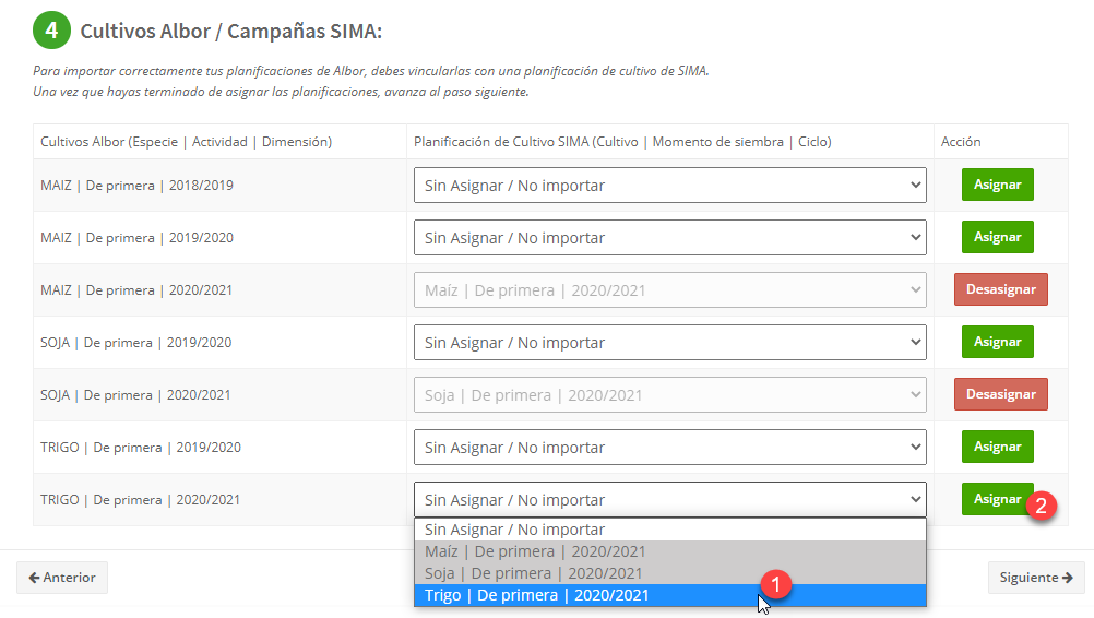

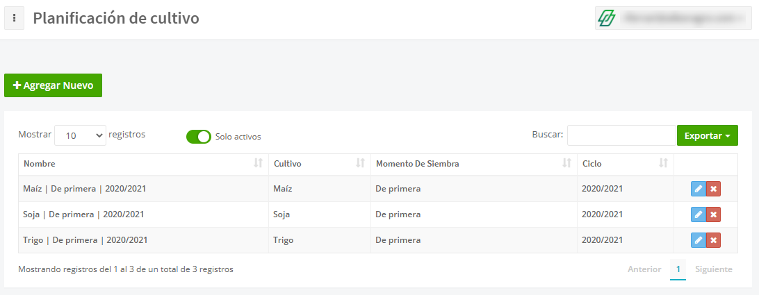

3) Crear Planificación de Cultivos: en esta paso creamos las planificaciones de SIMA para vincular con los cultivos de Albor
Para crear cada planificación indicamos Cultivo, Momento de Siembra. Se deben crear tantas planificaciones como combinaciones de Especies/Campañas tengamos en Albor de los cultivos que queremos importar.
4) Vincular Cultivos y Campañas: en esta pantalla debes asociar los cultivos de Albor con las Planificaciones de SIMA, aquellos que no asignemos no se importaran.

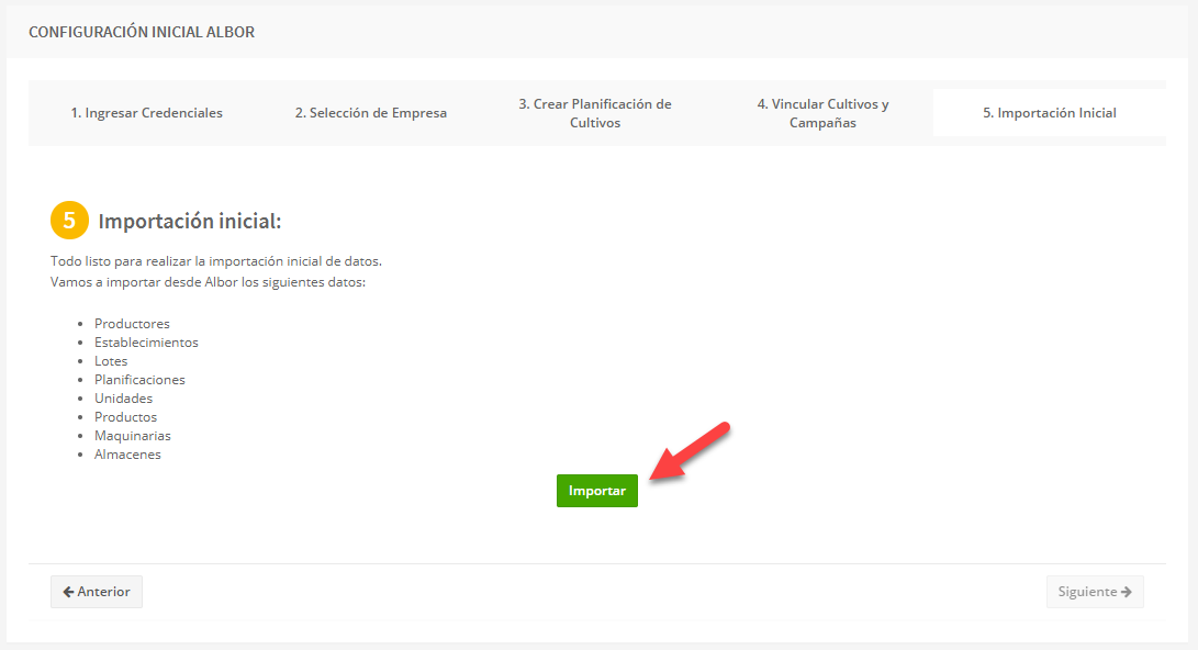

5) Importación inicial: por ultimo se realiza la importación de padrones comunes entre ambas aplicaciones
  1. Productores
  2. Establecimientos
  3. Lotes
  4. Planificaciones
  5. Unidades
  6. Productos
  7. Maquinarias
  8. Almacenes

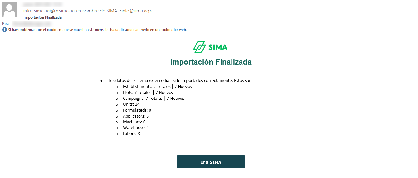

Una vez finaliza la importación se envía una notificación por mail.

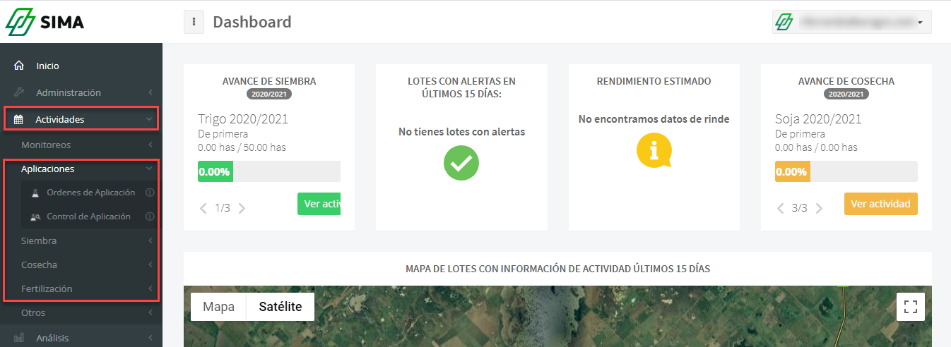

Registro desde la web

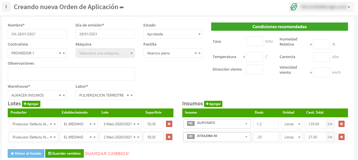

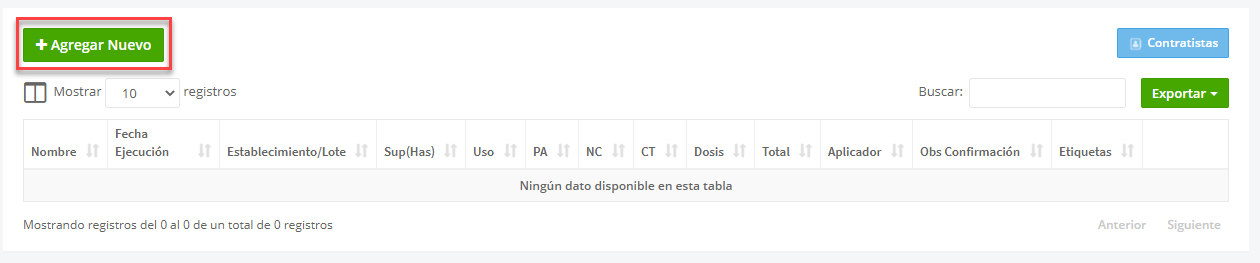

Ingresando en el menú actividades podemos seleccionar entre las distintas ordenes: Aplicaciones, Siembra, Cosecha y Fertilización
Una vez seleccionada el tipo de orden, agregamos una nueva y completamos los datos.

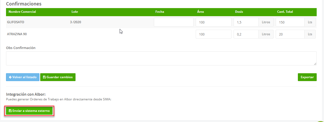

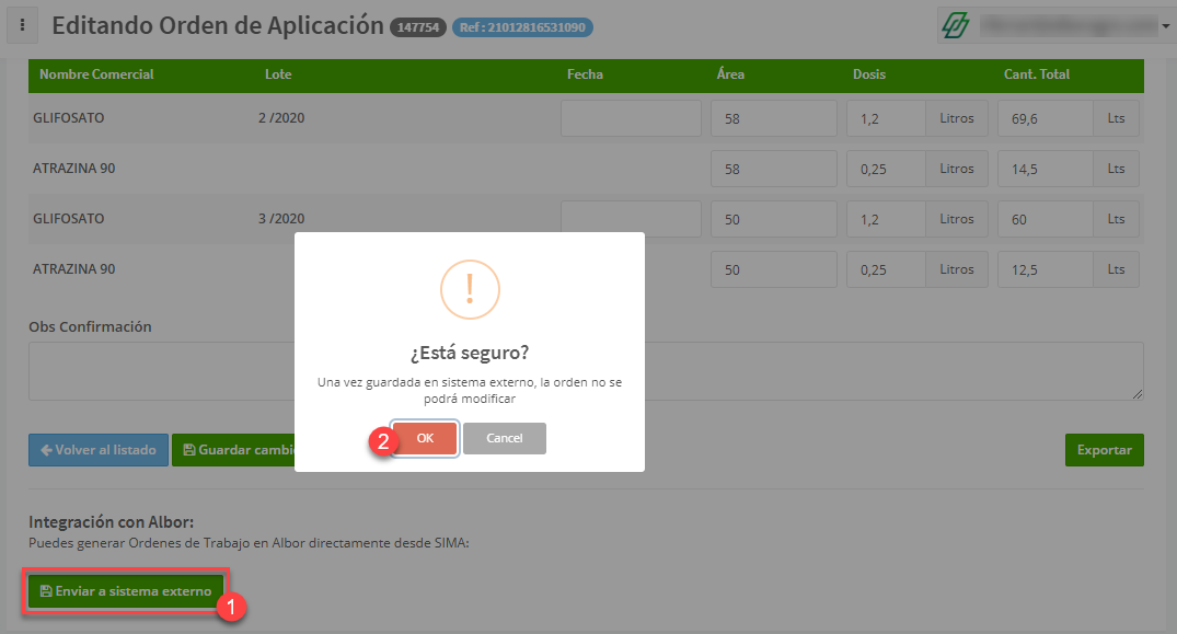

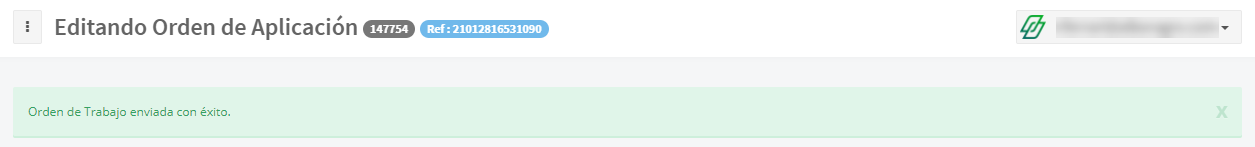

Una vez que guardamos la Orden en estado "Aprobada" o "Ejecutada" podemos sincronizarla con Albor desde la opción "Enviar a Sistema Externo"

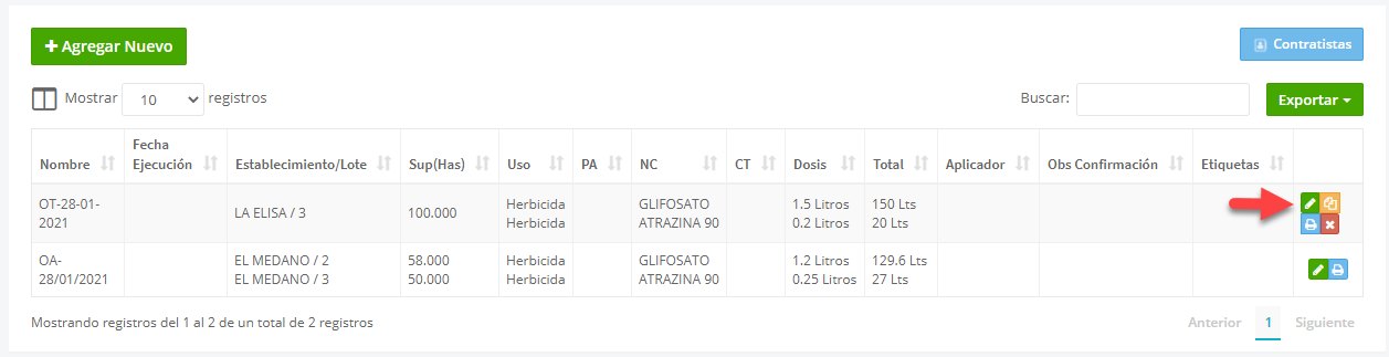

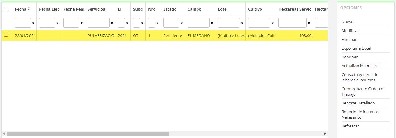

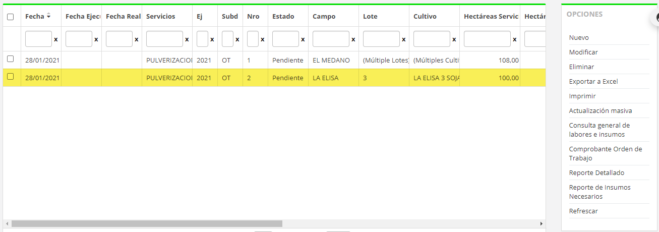

Una vez enviada la Orden esta disponible en Albor. Cabe aclarar que las OT ingresan en albor en estado Pendiente, es necesario confirmarlas.

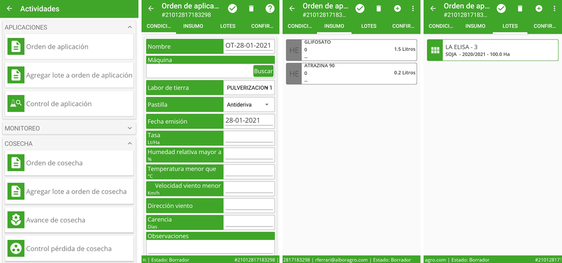

Registro desde la app
Las ordenes también se pueden registrar de las app de SIMA, pero para enviarlas a Albor siempre se debe hacer desde la web.
En primer lugar registramos en la Orden en la app
Una vez registrada la Orden la podemos aprobarla o dejarla en estado borrador. Por ultimo debemos sincronizamos con la web
Por ultimo debemos ingresar en la web, editamos la Orden y la enviamos Albor.
Una vez enviada ya esta disponible en Albor.
