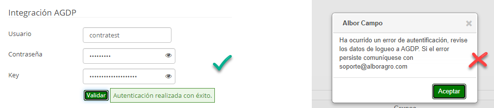

Configuración de Usuarios:
En cada usuario se agregar la sección "Integración AGDP" donde se indicaran las credenciales de conexión.
El botón     permite comprobar que los datos ingresados sean los correctos.

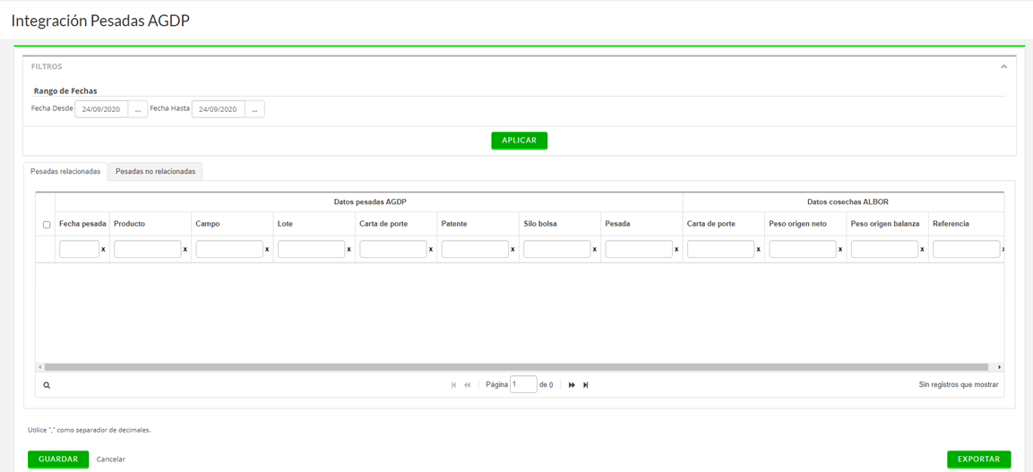

Al ingresar en la Consulta de Comprobantes de Cosecha estará disponible en la barra lateral de menú la opción "Pesadas AGDP"
Al seleccionar esta opción ingresaremos en la siguiente pantalla, donde por rango de fecha podemos consultar las pesadas.
Info
Si el rango de fechas supera a la configurada en el parámetro FILTRO_DIAS_CONSULTA_CORVUS_AGDP se mostrará el mensaje “La diferencia de días entre la fecha desde y fecha hasta no puede superar a la configurada en el parámetro.”

Solapa "Pesadas Relacionadas":
En la solapa "Pesadas Relacionadas" Se mostrarán todos los registros de pesadas provenientes de AGDP que pudieron vincularse con comprobantes de cosecha de Albor, y que se corresponda con los filtro de fecha desde y hasta seleccionados.
Por defecto aparecerán todos tildados.
Notes
*Si desde AGDP la pesada viene con carta de porte se realizará el prorrateo en todos los Comprobantes de Cosecha que tengan esa carta de porte.
*Si la carta de porte no coincide pero las pesadas coincidieron por Patente o Deposito Destino, se realizará el prorrateo en caso que dicho comprobante sea del tipo Multi-origen

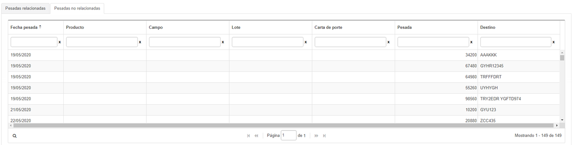

Solapa "Pesadas No Relacionadas":
Se mostrarán todos los registros de pesadas provenientes de AGDP que no pudieron vincularse con comprobantes de cosecha de Albor, y que se corresponda con los filtro de fecha desde y hasta seleccionados.
Al guardar se actualizara el valor "Peso Origen Balanza" de los comprobantes de cosecha seleccionados.
