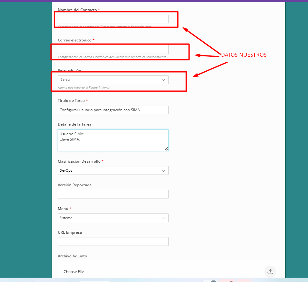

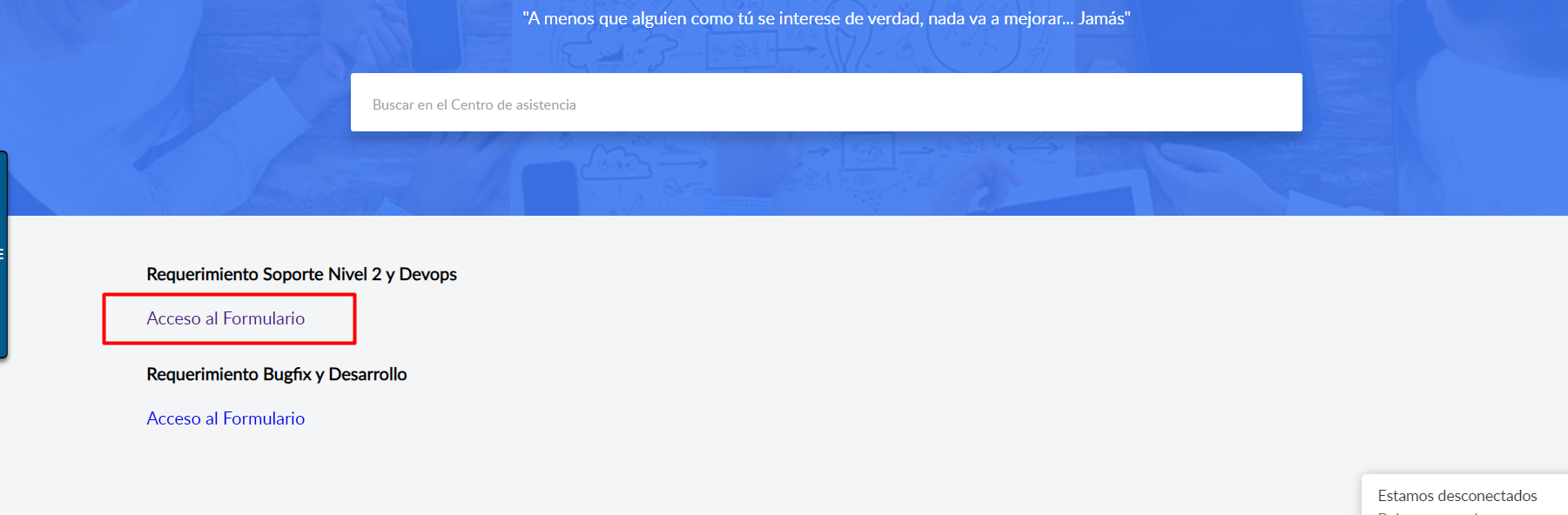

Una vez que se  configuran todos los datos, se debe proceder a la creación de un usuario  para la integración de la misma.
Por lo tanto  se debe ir a :
Notes
En DETALLE DE LA TAREA:  se debe informa  las credenciales de la cuenta de SIMA, la cual  previamente debemos a solicitar a la gente de SIMA.
InfoEsto  llega a  Devops,  ellos CREAN  el USUARIO y CONTRASEÑA de Albor,  una vez ahí se envia mail a SIMA con el fin que ellos corran  la integración.
Al enviar el mail se debe recordar que  tambien se informa si  existe padrones que deben compatibiliar.
