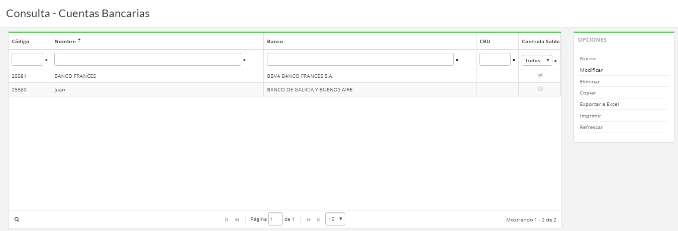

  • Haga clic en Tesorería > Padrones > Cuentas Bancarias.
  • Al ingresar nos mostrara una grilla con las Cuentas Bancarias registradas
    También se puede copiar una cuenta con la opción copiar, y luego cambiar solamente los datos que fuesen necesarios.
    Se podrán exportar a Excel o imprimir los registros de padrón con las opciones correspondientes.
