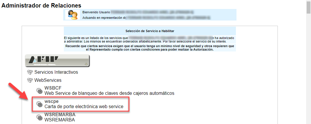

Adherir Servicio WSCPE
En este paso el cliente de asociar el ALIAS (certificado digital) con el webservice de carta de porte electrónica WSCPE.
Puede que el cliente ya tenga un certificado vigentes ya sea por CAE, GTG o LPG, en este caso lo asociamos al certificado existente.
En el siguiente link se encuentra instructivos para enviar al cliente.
  1. Instructivo para asociar WebService con ALIAS
Notes
El instructivo para asociar el WebService al ALIAS menciona el WebService de Factura Electrónica pero en este caso debe asociar el WebService de "Carta de porte electrónica").

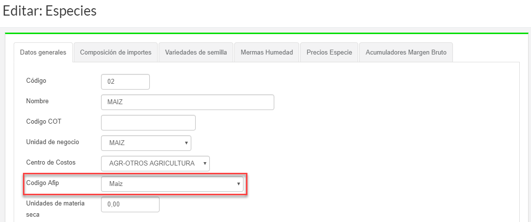

Configurar padrones de Campañas, Especies, Provincias y Localidades con Códigos de AFIP
Luego que desarrollo haya realizado la configuración del certificado debemos configurar los siguientes padrones con los códigos de AFIp
ESPECIES: .../especies

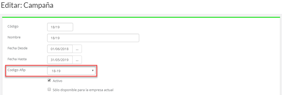

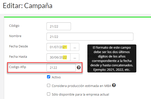

CAMPAÑA:  .../Campania
Si el cliente tenía configurado de antemano los servicios de CTG o LPG en el padrón de campaña aparece el combo "Código Afip" para seleccionar la campaña que corresponda.
En caso de que el cliente solo tenga configurado el servicio de CPE, en el padrón de campañas aparece un cuadro de texto donde se debe indicar el código de Afip manualmente. El código se compone de los dos últimos dígitos de los años de las fechas Desde y Hasta.
Esto se debe a que AFIP no facilita el código de campaña para el servicio de  CPE pero si lo solicita.

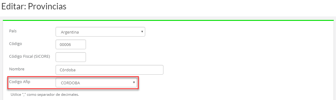

PROVINCIAS: .../Provincias
LOCALIDADES:  .../Localidades

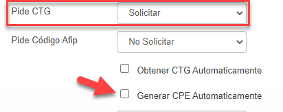

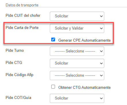

Configurar Tipo de Comprobante
Los tipos de comprobantes de cosecha/acopio (Cosecha - Cosecha y Venta - Venta - Transferencia entre depósitos) debemos realizar la siguiente configuración.
En los comprobantes de Acopio del tipo "Transferencia entre Depósitos" en necesario indicar que "Solicita" CTG para que habilite la opción de "Generar CPE Automáticamente"

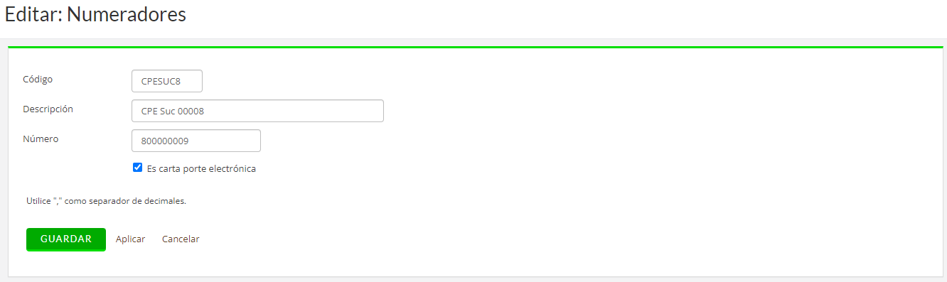

Configurar numerador de CPE
Desde el padrón de numeradores debemos crear el numerador que utilizaran las CPE.
La sucursal que se asignan a las CPE se crea junto con el numerador, no es necesaria registrarla previamente en AFIP.
Una vez que se envia la CPE 1 queda registrado y de ahora en mas se respeta la correlatividad.

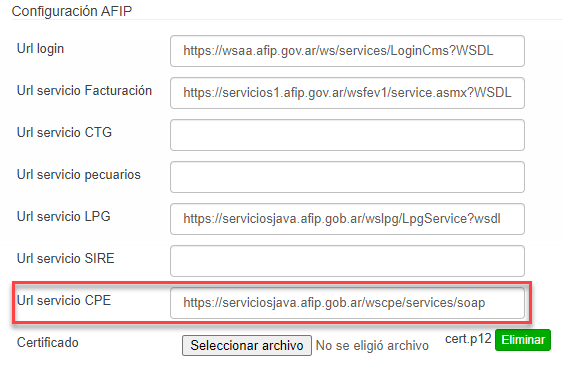

Padrón de empresas
En el padrón de empresas se indica la url del webservice de CPE  https://serviciosjava.afip.gob.ar/wscpe/services/soap

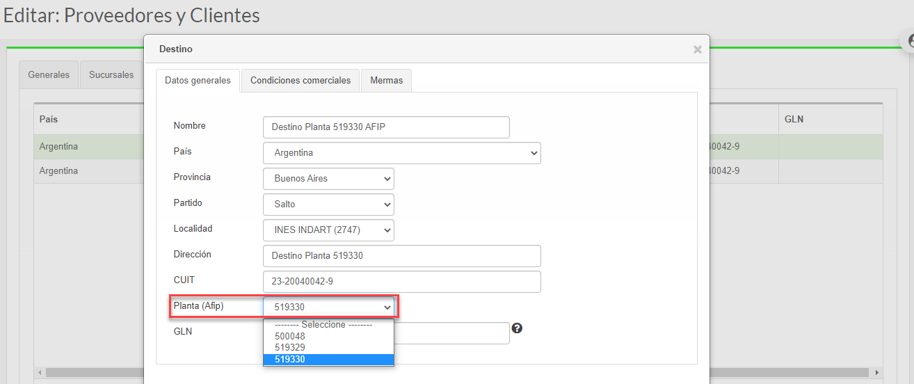

Destinos
Cuando es destino que se define en el tercero es una Planta el usuario debe indicar el Código de AFIP de dicha Planta. Al indicar el CUIT del destino se muestran los códigos de plantas relacionadas a ese CUIT.
