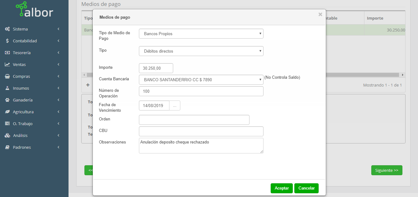

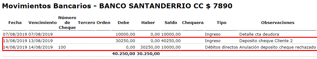

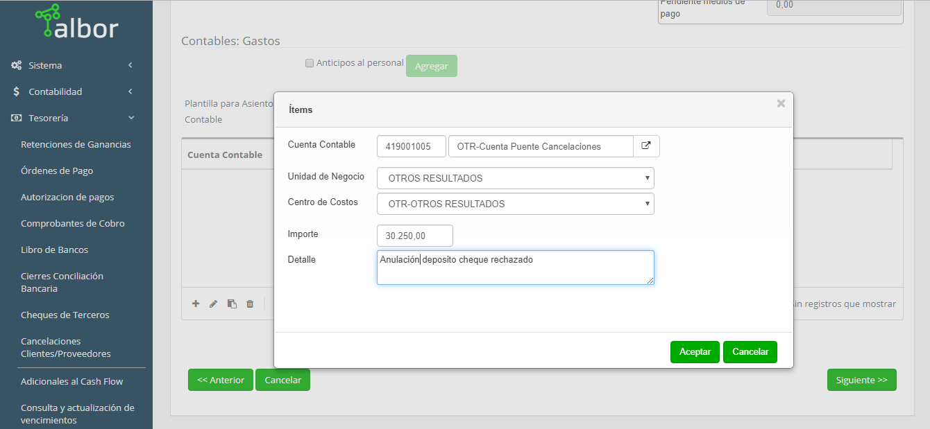

A) Registrar una OP "Contable - Gastos" utilizando como medio de pago la cuenta bancaria donde se había depositado el cheque para anular el ingreso del mismo. Esta OP se debe realizar sobre una cuenta que utilizaremos como puente.
Como medio de pago utilizaremos la cuenta bancaria donde habíamos depositado el cheque
De esta manera anulamos el deposito del cheque

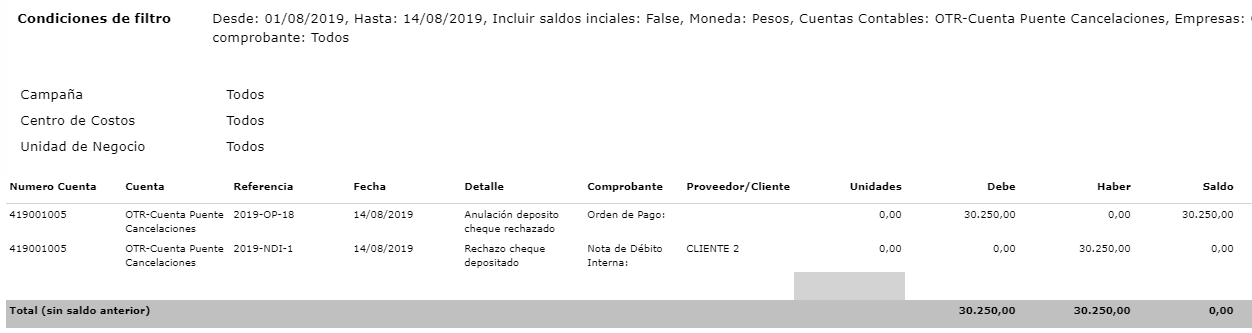

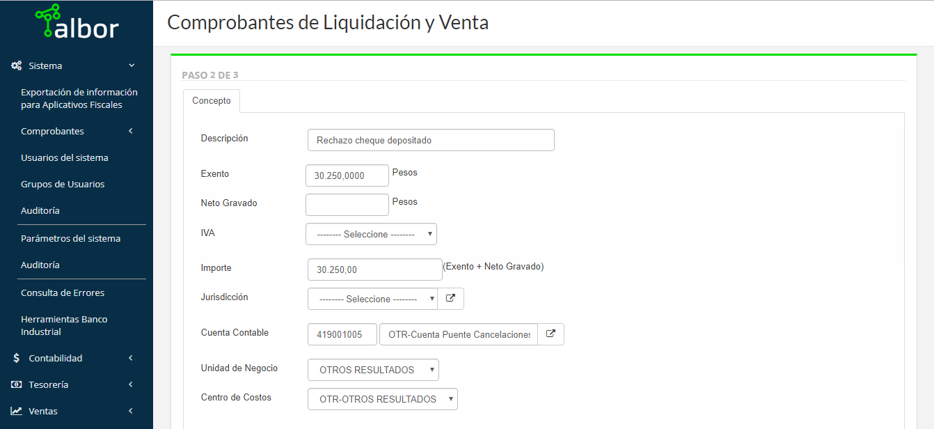

B) Cargar una "Nota de Débito Interna" para reflejar nuevamente la deuda en la cuenta corriente del cliente. Para dicha registración utilizaremos la cuenta puente usada en la OP del para anterior, dejando de esta manera el saldo de la cuenta en cero.
La deuda se refleja nuevamente en la cuenta corriente del cliente
Y la cuenta puente utilizada queda con saldo cero

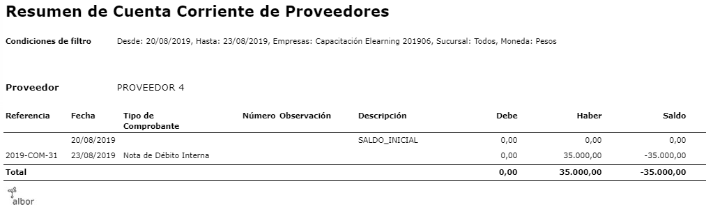

B)  Registrar una Nota de Débito de Compras para reflejar nuevamente la deuda en el proveedor al que le habíamos entregado el cheque. Para registrar dicho comprobante utilizaremos la misma cuenta puente del paso A.
La deuda se refleja nuevamente en la cuenta corriente del proveedor
La cuenta puente utilizada queda con saldo cero
