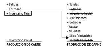

A modo de resumen les muestro un gráfico que representa el cambio.

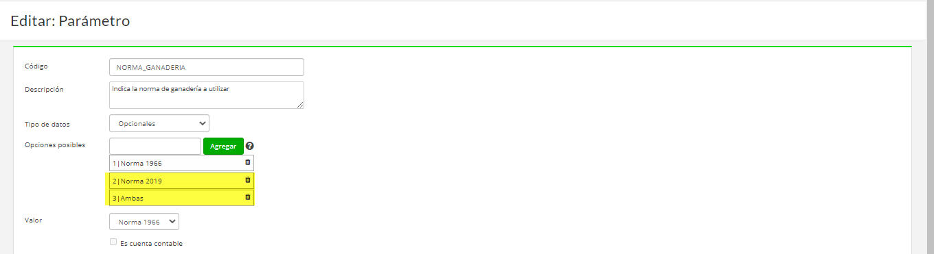

  • Para poder visualizar el balance nuevo el parámetro NORMA_GANADERIA deberá estar seteado en alguno de los valores marcados.

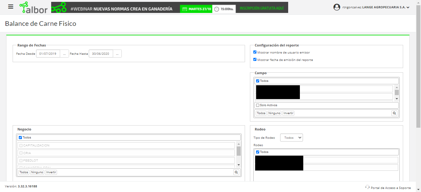

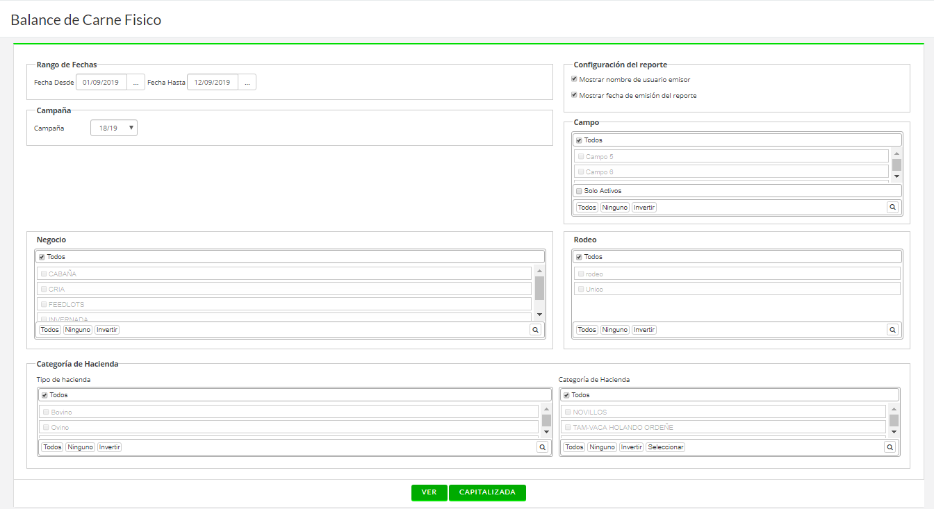

    Para cualquiera de los 2 formatos se accede a la siguiente ventana donde se aplican los filtros.
    Se puede calcular el Balance  para un período establecido y además se podría obtener un balance  por campaña, Negocio, Categoría, Tipo de categoría, Campo, Rodeo.

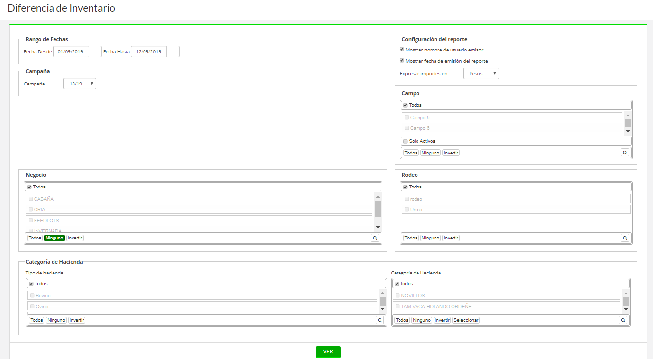

    Las existencias se pueden controlar con el reporte de existencia de hacienda
    Diferencia de Inventario: Existencia Final-Existencia Inicial (se controla contra el reporte de diferencia de Inventario) ver imagen más abajo.

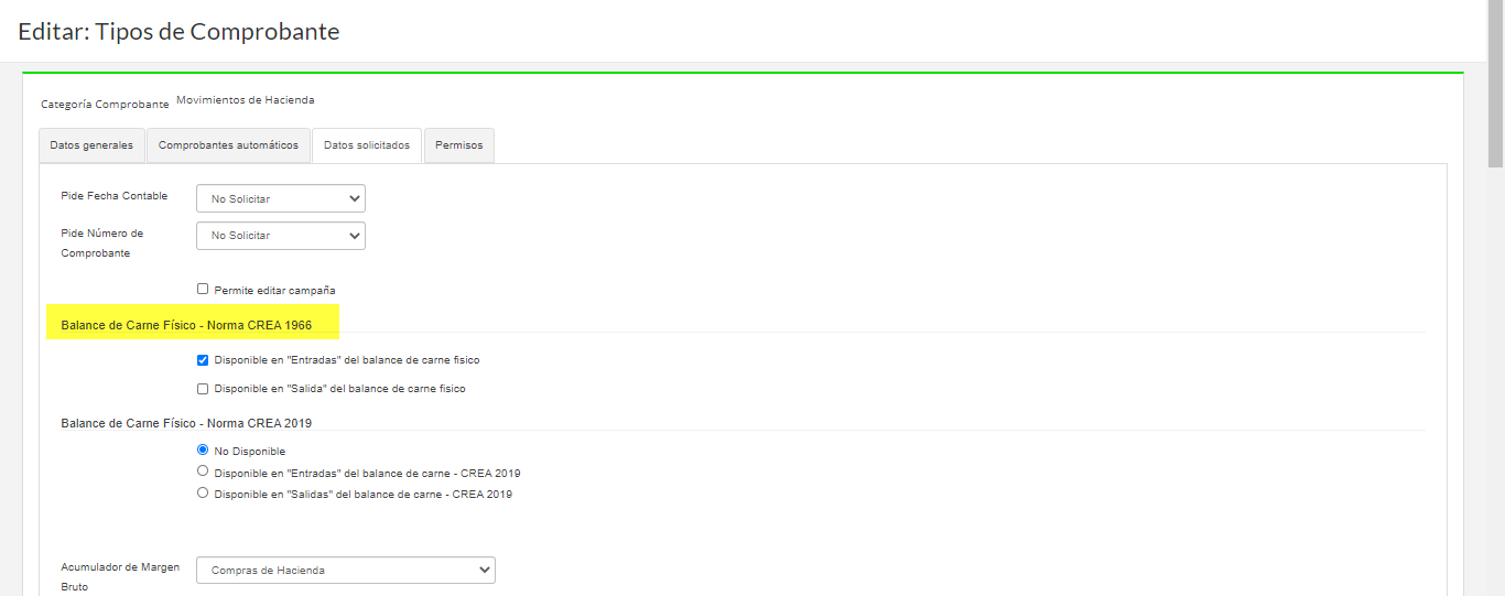

    Nota: Los Tipos de movimientos mencionados son configurables, si bien en la empresa estándar están de esta manera porque responden a la metodología CREA podrían cambiarse de ser necesario en cada tipo de comprobante.
    Captura de imagen de donde se configuran los tipos de movimientos de hacienda que impactan como salidas y entradas.
