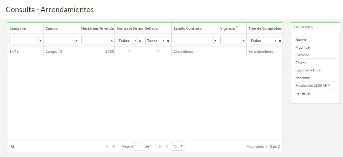

  • Para acceder haga clic en el icono del Menú    en el margen superior izquierdo.
  • Haga clic en Agricultura > Arrendamientos.
  • El módulo de arrendamientos permite cargar y administrar todos los contratos de arrendamientos de campo.
    Aparecerá una grilla con todos los contratos ya cargados.
    En la parte superior de la grilla se pueden aplicar filtros de las columnas que se visualizan. (ver explicación en el Instructivo-Características comunes de Interfaz)
    Luego desde las opciones de la derecha se podran agregar, modificar y eliminar registros.
    Tambien se puede copiar un contrato con la opción copiar a fin de tomar toda la configuración de uno semejante y modificar sólo los datos necesarios.
    Se podrán exportar a Excel o  imprimir los registros de padrón con las opciones y emitir la información requerida por AFIP en la Resolución  2300

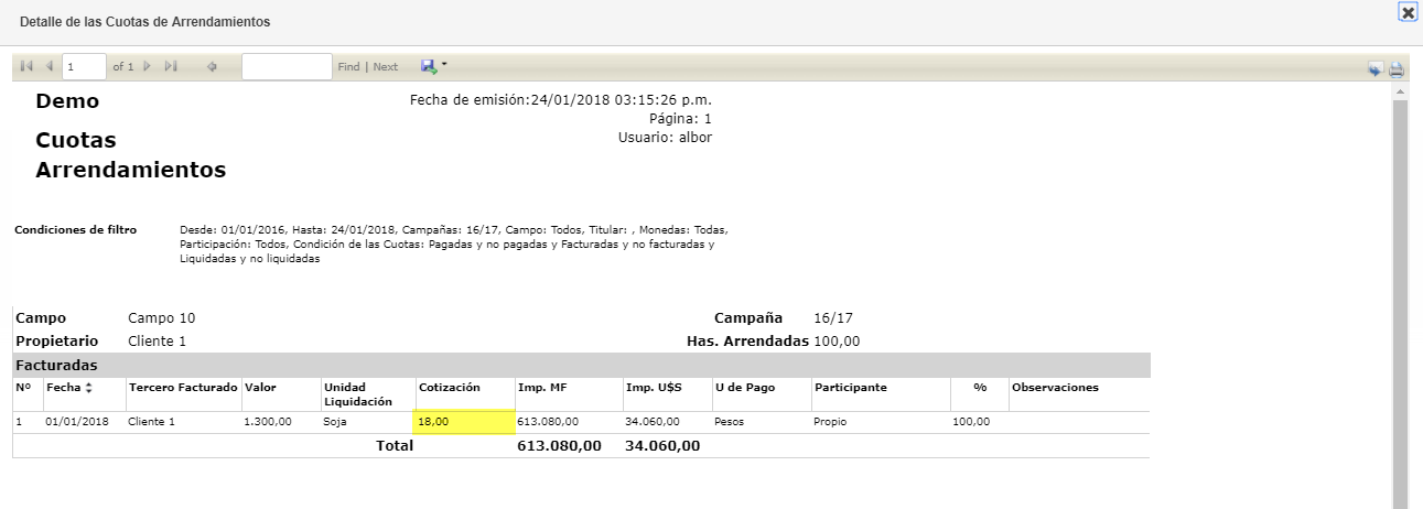

    Desde el icono de la impresora se podrá imprimir los datos de la liquidación de la cuota seleccionada
    El reporte tiene el siguiente formato: (los datos no son acordes al ejemplo anterior)
