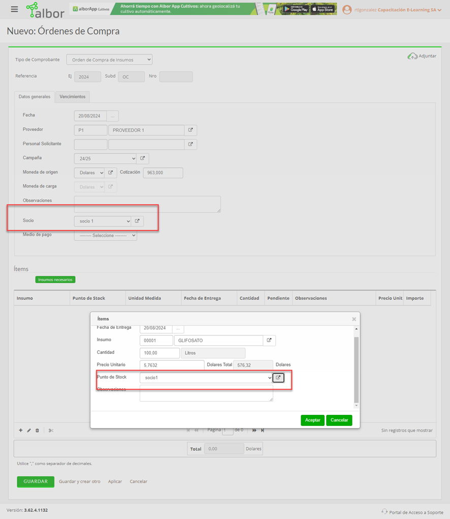

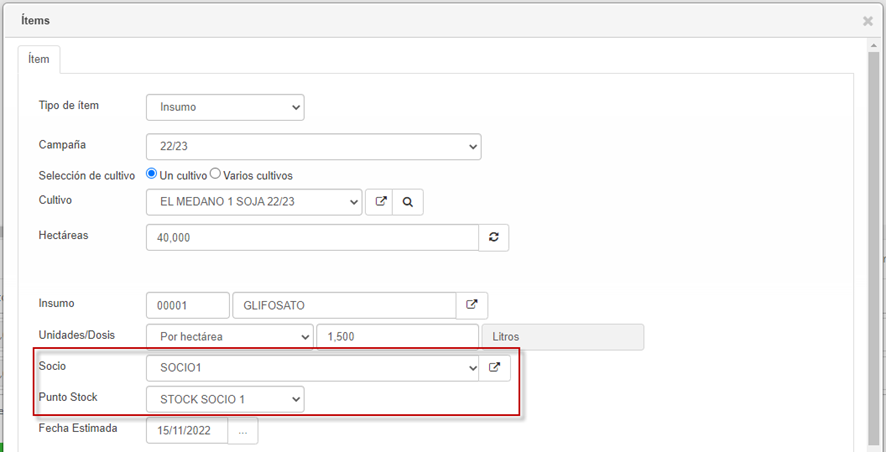

Estos comprobantes se cargan cuando se pretende controlar el negocio de compra del socio, para ellos se deberá cargar la OC indicándole que es de socio y que el punto de stock es de socio.

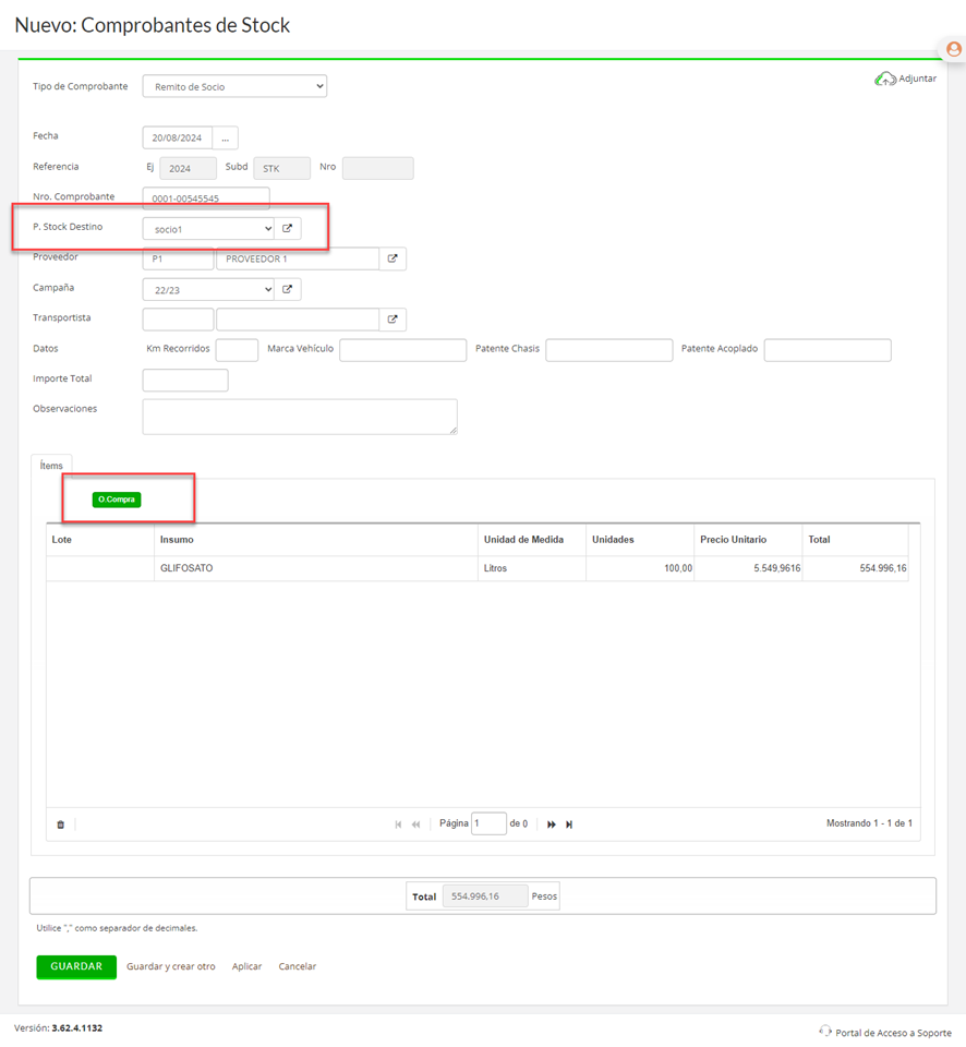

 Se cargará el remito de socio vinculada a la OC de socio:

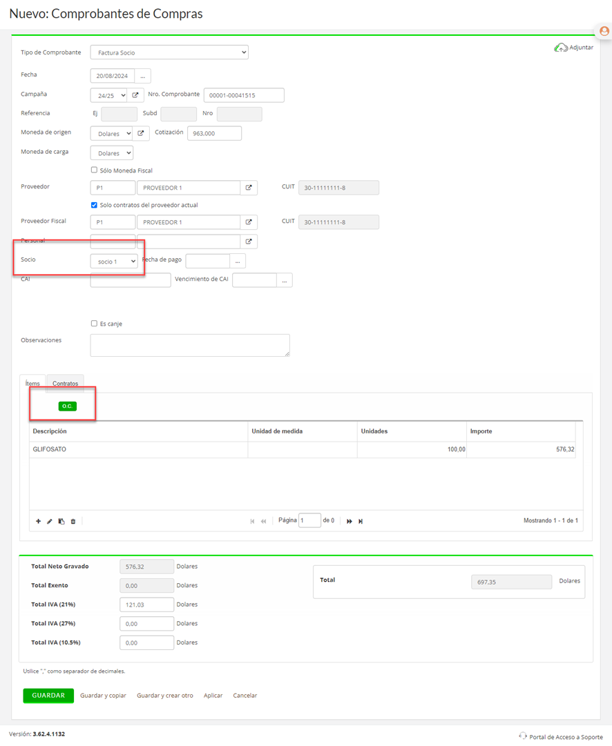

Se cargará la factura de socio vinculada a la OC de socio:

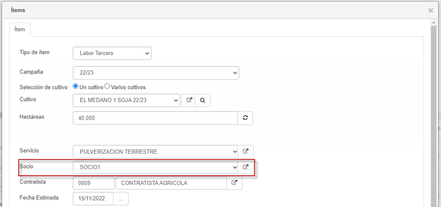

 3.    Registro de OT:
Se registrarán las OT  de labores e insumos indicando si fue un aporte de socio

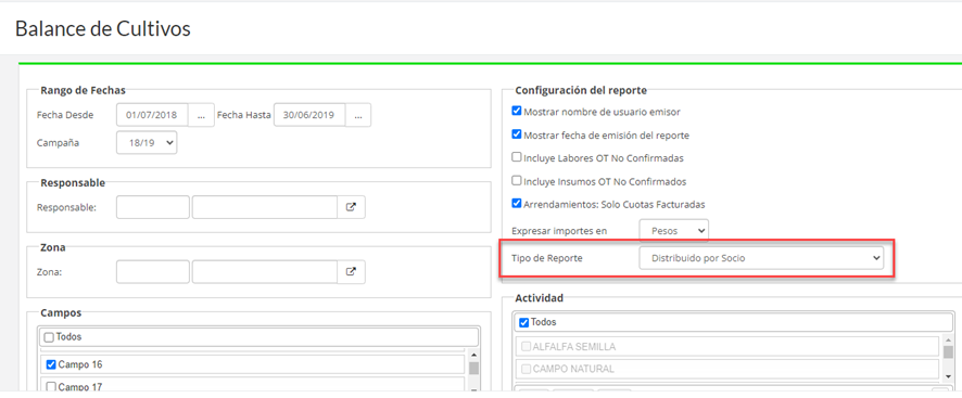

  1.  Balance de cultivos
Opción de reporte:  distribuido por socio

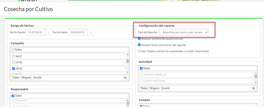

  1. Reporte de cosecha por cultivo: indica los kg pactados según lo indicado en el cultivo,(punto1) y los retirados por los comprobantes de cosecha.

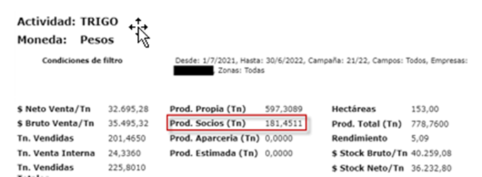

 ·        Margen bruto :
Se puede emitir de forma global ( con aportes y beneficios de socios y propios) o propio excluyendo al socio.
En el MBA se asigna como tn de Prod. socio según la configuración en el cultivo:
