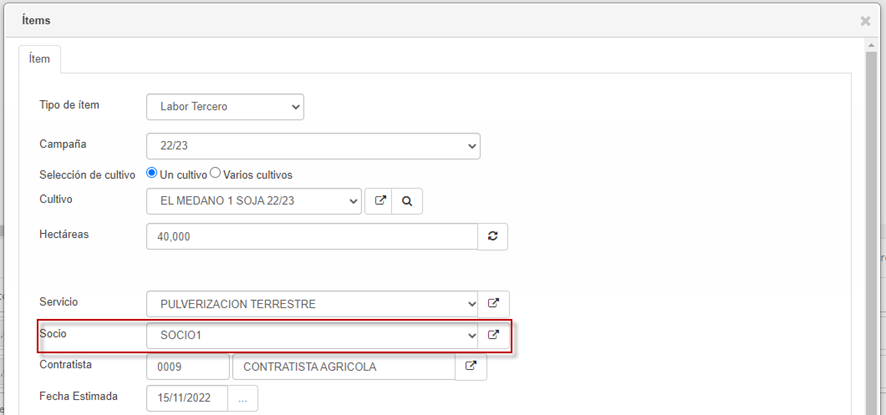

3. Registro de OT:
Se registrarán las OT  de labores e insumos indicando si fue un aporte de socio.

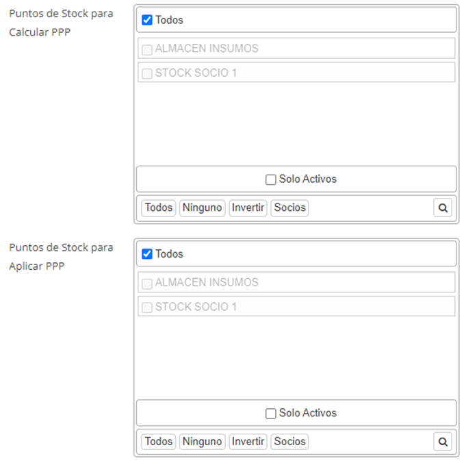

4. Correr PPP:
Debemos correr el PPP por cada socio (puntos de stock) y por último cerrar el PPP con los puntos de stock propios.
De esta manera quedan diferenciados los precios de aportes propios y de cada socio.

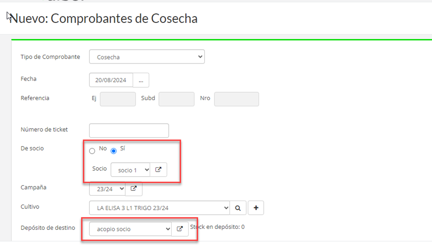

5. Manejo de la producción:
Se podrán cargar movimientos de cosecha y asignarla a un socio, previa creación de un depósito de socio.
Si la producción se distribuye luego de la cosecha, se podrá cargar un movimiento de venta de socio que valide socio y no exija contrato.

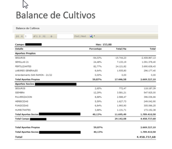

6. Reportes:
  1.    Balance de cultivos
Opción de reporte:  distribuido por socio.

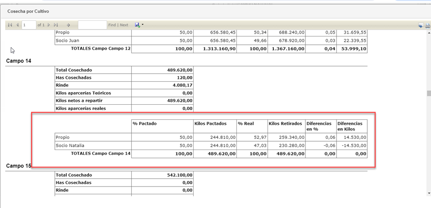

  1. Reporte de cosecha por cultivo; indica los kg pactados según lo indicado en el cultivo,(punto1) y los retirados por los comprobantes de cosecha.

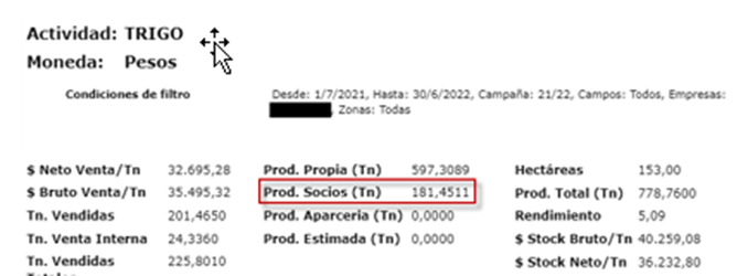

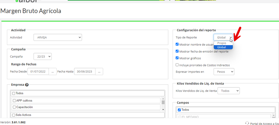

  1. Margen bruto:   se puede emitir de forma global ( con aportes y beneficios de socios y propios) o propio excluyendo al socio.
En el MBA se asigna como tn de Prod. socio según la configuración en el cultivo.
