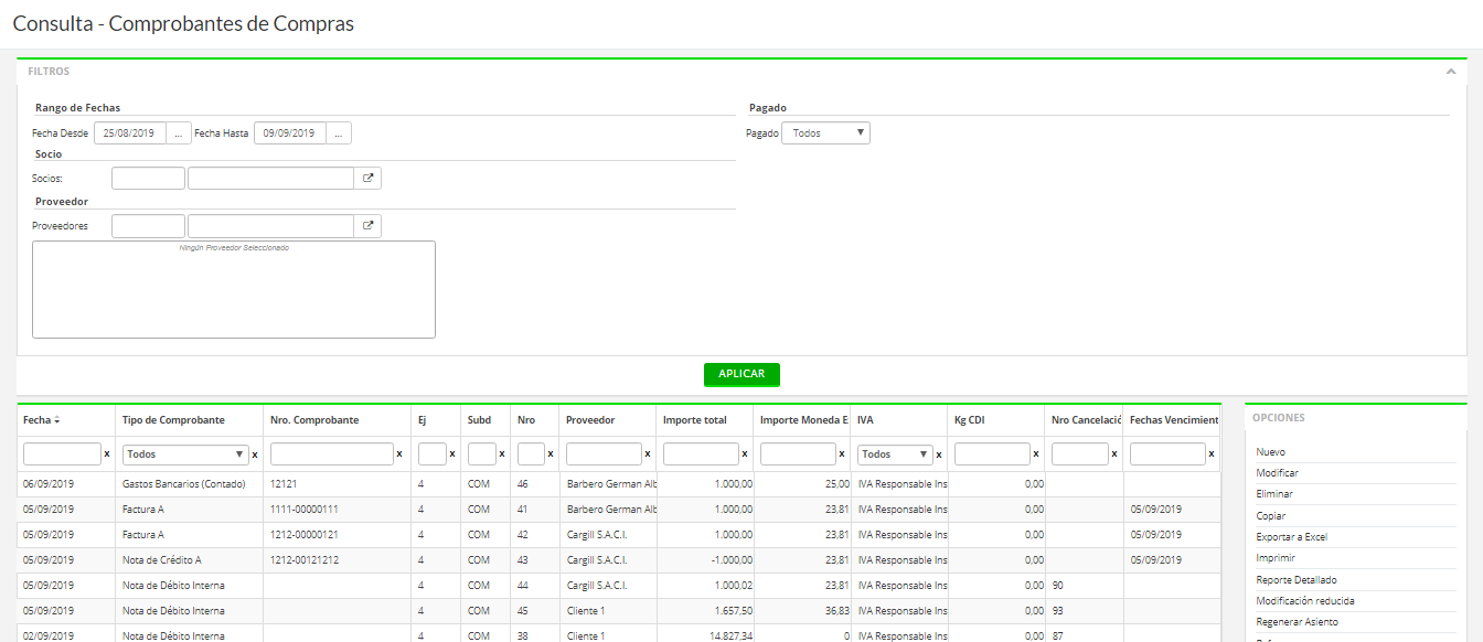

  2. Haga clic en Compras > Comprobantes de Compra.
Los saldos iniciales de proveedores se dan de alta mediante un comprobante de compra especial, para ello debemos acceder al menú Compras  y luego a la opción Comprobantes de Compra.

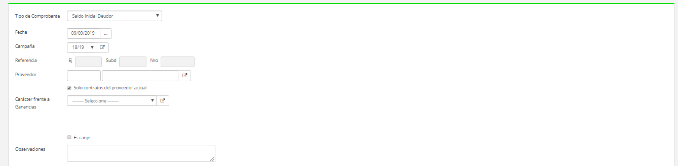

Al momento de seleccionar el tipo de comprobante debemos elegir “Saldo Inicial Acreedor” o “Saldo Inicial Deudor”, según corresponda.
Estos comprobantes, a diferencia de otros de compras no generan asiento contable ya que el saldo de las cuentas correspondientes deberían venir con el asiento de apertura contable, debemos verificar que la suma de los saldos definidos por comprobantes coincidan con el importe de la cuenta Proveedores indicado en el asiento de apertura.
En la cabecera del comprobante completaremos los siguientes datos
Fecha: Debe ingresar la fecha con la que se registrara el saldo inicial
Referencia: Indica el número de referencia con el que se registrar el comprobante en el sistema, se compone del Ejercicio, Subdiario y Numero.
Campaña: Permite seleccionar la campaña asociada al “Saldo Inicial”
Proveedor: Debe ingresar el Proveedor al cual pertenece el saldo inicial, puede escribir las primeras letras del nombre y luego elegirlo de los resultados propuestos o acceder al padrón desde el icono  y seleccionarlo.
Solo contratos del proveedor actual: al estar esta opción tildada solo se expondrán contratos del proveedor en cuestión en la solapa “Contratos” para poder vincular el saldo inicial.
Fecha estimada de pago: permite ingresar una fecha en la cual estima que se realizara el pago del comprobante, luego desde la grilla de consulta se pueden filtrar los comprobantes por una fecha de pago en particular.
Carácter frente a Ganancias: en caso de definir un saldo por comprobante permite indicar el carácter de ganancias al cual corresponde.
Jurisdicción: Permite seleccionar la Jurisdicción a la cual pertenece el comprobante
Esto tiene impacto en las retenciones de IIIBB.
Es canje: Indica si el comprobante es de canje o no
Observaciones: Permite agendar observaciones

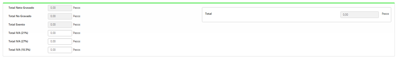

Total Neto Gravado: Este importe resulta de la sumatoria del neto gravado de todos los ítems
Total No Gravado: Este importe resulta de la sumatoria del no gravado de todos los ítems
Total Exento: Este importe resulta de la sumatoria del exento de todos los ítems
Total IVA (21%): Este importe resulta de la sumatoria del IVA 21% de todos los ítems, pudiéndose modificar manualmente
Total IVA (27%): Este importe resulta de la sumatoria del IVA 27% de todos los ítems, pudiéndose modificar manualmente
Total IVA (10,5%): Este importe resulta de la sumatoria del IVA 10,5 % de todos los ítems, pudiéndose modificar manualmente
