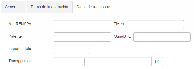

    Solapa Datos de Transporte:
    Nro. RENSPA: corresponde al número de Registro Nacional Sanitario de Productores Agropecuarios (RENSPA).
    Ticket: permite ingresar un número de ticket asociado al movimiento.
    Patente: permite indicar la patente del camión que realizo el traslado.
    Nro. Guía/DTE: permite indicar el número de Guía o DTE (documento de transito electrónico) asociado al movimiento.
    Importe Flete: permite indicar el importe del flete acordado sí es que intervino un transporte en el movimiento.
    Transportista: permite indicar el transportista si es que intervino uno el movimiento.

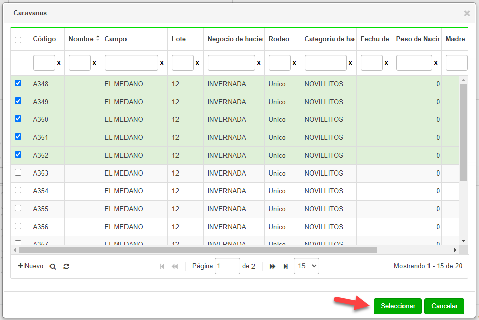

    Caravanas: Esta opción permite seleccionar caravanas que ya se encuentran registradas en el sistema.
    Podemos buscar la caravanas tipeando los primeros caracteres del código o nombre, o bien ingresar al padrón desde el siguiente icono  y seleccionar las mismas.

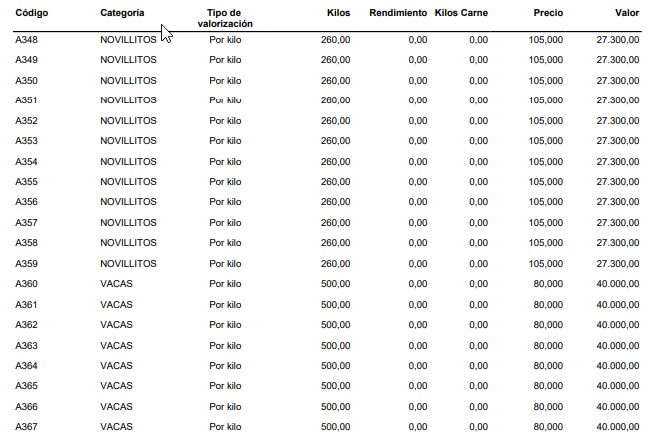

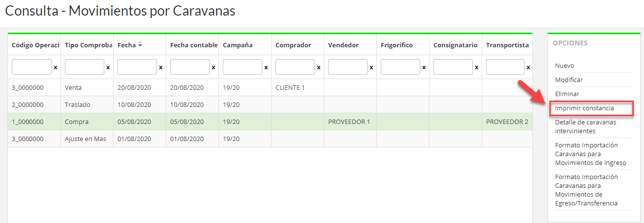

    Constancia de Movimientos
    Una vez registrado el movimiento se puede imprimir una constancia del mismo incluyendo un resumen del mismo y el detalle de las caravanas involucradas.

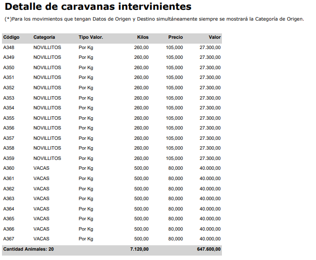

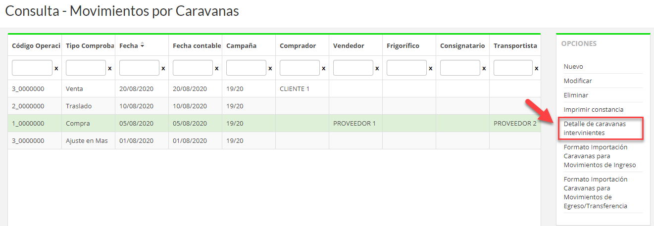

    Detalle de Caravanas Intervinientes:
    También podemos imprimir un detalle de las caravanas intervinientes en el movimiento desde la siguiente opción.
