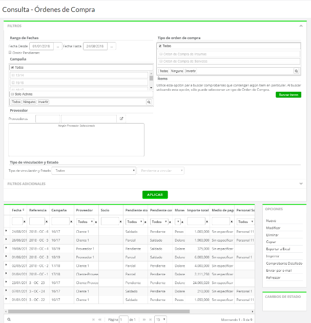

Aparecerá una grilla con las órdenes ya cargados.
Donde se podrán aplicar filtros para ubicar las OCs que se pretenden visualizar.
Luego desde las opciones de la derecha se podran agregar, modificar y eliminar registros.
Tambien se puede copiar una registro, aunque en este caso no tiene mucho sentido.
También se podrá ver /imprimir el comprobante detallado de la OC actual (registro seleccionado), o   enviar por email al Proveedor.
Por defecto la Empresa estándar está configurada para que las OC no requieran autorización para ser remitidas o facturadas, en caso que la empresa quiera autorizar OC le solicitará al consultor para que realice la configuración necesaria. A partir de ahí a la derecha en el recuadro de cambios de estado aparecerán los cambios de estado posibles (No autorizado que es la opción por defecto de una OC y Autorizado)

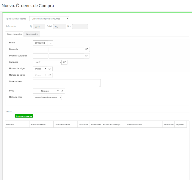

Al Elegir la opción Nuevo o Modificar se despliega el combo para elegir el tipo de comprobante en caso que la empresa quiera usar OC de servicios, sino puede venir por defecto siempre la OC de insumos  como únito tipo de comprobante a utilizar.
Al elegir orden de compra de insumos aparece el siguiente formulario
Fecha(*): indica la fecha en la que se produjo el evento.
Proveedor(*): Se Indicará el tercero al que le genero la Compra
Personal Solicitante(*): Se indicará la persona que solicita la compra
Campaña(*): Se indicará la campaña para la cual se realiza la compra, generalmente se usa la campaña actual ya que el cierre de no es por campañas sino por ejercicio contable.
Moneda Origen(*): Se indicará la moneda en la que se pacta el precio.
Moneda de carga(*): En el caso de una OC la moneda de carga será la misma que la de origen.
Observaciones: permite ingresar observaciones de la OC.
Socio:Permite ingresar el socio aportante en caso que la OC sea de socio.
Medio de Pago: permite ingresar el medio de pago pactado, aunque es solo descriptivo.
Luego al dar de alta un nuevo Insumo desde el botón  aparecerá la siguiente ventana para completar con los datos del insumo que se vaya a comprar.
Fecha de Entrega(*): permite indicar una fecha de entrega pactada con el proveedor distinta a la fecha de la OC.
Insumos(*): se indicará el insumo.
Cantidad(*): se ingresará la cantidad a compra teniendo en cuenta  la UM establecida en el Insumo.
Precio Unitario(*): se indicará el precio pactado según la moneda elegida en la cabecera de la OCs.
Punto de Stock: permite indicar un pto de stock en caso que la mercadería esté destinada a un unico punto de stock, caso contrario puede quedar vacío y se podran vincular remitos de cualquier punto de stock.
Observaciones: permite ingresar observaciones particulares del Items.
Solapa Vencimientos
Permite ingresar los vencimientos de la OCs (en %) y opcionalmente marcarlo para visualizarlos en el Cash Flow (tildando la opción Incluir en Cash Flow) hasta tanto no sea facturada (Factura vinculada a la OC)
