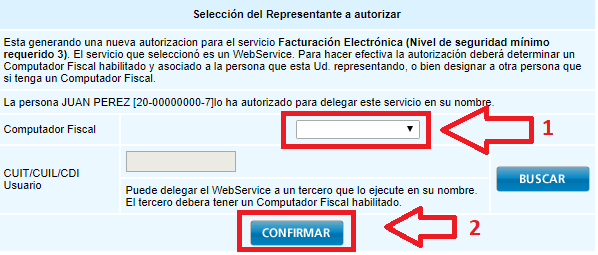

5) Ahora presiona el botón AFIP y luego ve a Webservices.
6) Dentro de la gran cantidad de opciones, haz clic en Factura electrónica.
7) Luego haz clic en el segundo botón de Buscar, que está dentro del campo Presione Buscar para seleccionar el Representante.
8) Selecciona el “Alias” creado anteriormente dentro del campo “Computador Fiscal” y luego presiona “Buscar”
Tu alias está relacionado.
